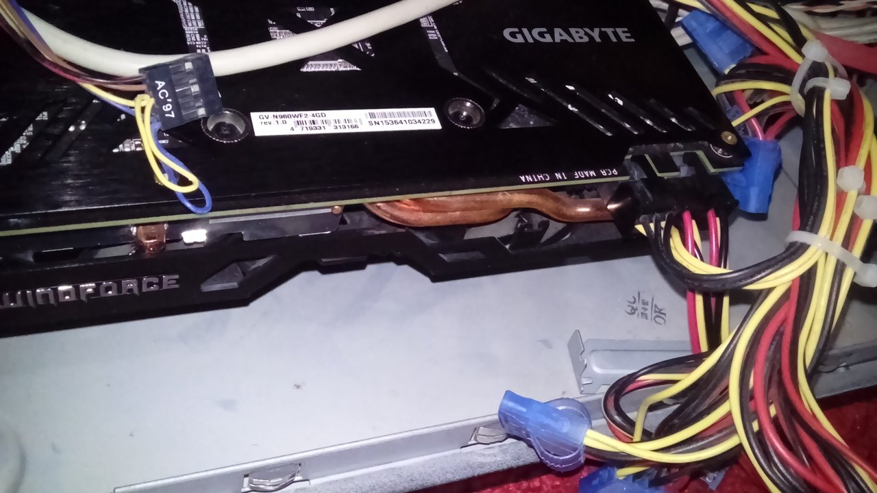

kostaskiou Δημοσ. 19 Μαΐου 2018 Μέλος Δημοσ. 19 Μαΐου 2018 Καλημερα συγνωμη ειναι gigabyte - windforce οπως θα δεις και στην φωτογραφια που εστειλα.
Ghost007 Δημοσ. 19 Μαΐου 2018 Δημοσ. 19 Μαΐου 2018 (επεξεργασμένο) μαλιστα το ειδαμε και αυτο...δε θυμαμαι αλλο μοντελο με αυτη τη συνδεση τεσπα.. καταρχας για να ξερεις γιατι μπορει να χρειαστεις κατι αλλο να βρεις για την καρτα ειναι αυτη... https://www.gigabyte.com/Graphics-Card/GV-N960WF2-4GD#ov παμε πρωτα στο ρευμα ειναι ενα 8πινο και ενα 6πινο ... οποτε σιγουρεψου πρωτα οτι εχεις βαλει σωστα καλωδια του ρευματος... δευτερον στης συνδεσης βλεπω εχει Dual-link DVI-I / Dual-link DVI-D / HDMI / DisplayPort*3 οποτε επειδη δεν ειμαι και πολυ σιγουρος για τα dvi κλπ τι παιζεται.. θα ελεγα αν το ρευμα σου ειναι σωστο τοτε παρε ενα hdmi σε vga καλωδιο και συνδεσε το ετσι... πιθανων θα ειναι οκ... παρολαυτα καλο θα ηταν στο μελλον να κοιταξεις για κανα οθονη πλεον επισης αν εχεις κανα καλωδιο hdmi και καμια τηλεοραση τπτ τετοιο που περνει hdmi μπορεις να δοκιμασεις εκει να δεις αν δουλευει οκ τουλαχιστον... btw τι τροφοδοτικο εχεις ξερεις η ποσα watt ειναι κλπ ? Επεξ/σία 19 Μαΐου 2018 από Ghost007
kostaskiou Δημοσ. 19 Μαΐου 2018 Μέλος Δημοσ. 19 Μαΐου 2018 Τα καλωδια στην φωτογραφια πιστευω τα εχω βαλει σωστα εχω hdmi καλωδιο και το δοκιμασα στην τηλεοραση και δουλευε μια χαρα η οθονη μονο η οθονη του υπολογιστη δεν το πιανει. Το τροφοδοτικο ειναι 385 watt και η καρτα ειναι 400 watt δεν νομιζω να επηρεαστει κατι απο αυτο για 15 :P.
Ghost007 Δημοσ. 19 Μαΐου 2018 Δημοσ. 19 Μαΐου 2018 (επεξεργασμένο) 5 λεπτά πριν, kostaskiou είπε Τα καλωδια στην φωτογραφια πιστευω τα εχω βαλει σωστα εχω hdmi καλωδιο και το δοκιμασα στην τηλεοραση και δουλευε μια χαρα η οθονη μονο η οθονη του υπολογιστη δεν το πιανει. Το τροφοδοτικο ειναι 385 watt και η καρτα ειναι 400 watt δεν νομιζω να επηρεαστει κατι απο αυτο για 15 :P. καλα ουτε καν 400 δε θα ειναι πραγματικα αλλα τεσπα... αφου σου δουλευει στην τηλεοραση οπως λες τοτε το προβλημα ειναι το vga... μπορεις να παρεις ενα hdmi σε vga καλωδιο και να βαλεις ..πιθανον θα ειναι οκ.. παρολαυτα οπως ειπα το vga δεν ειναι καλο για αυτες της καρτες μπορει και παλι να εχει θεματα μεσα ... καποια στιγμη οταν σε παιρνει οικονομικα κανε μια αναβαθμιση στην οθονη σου... και ισως και το τροφοδοτικο σου γιατι πιθανων θα ειναι κανα αρχαιο φανταζομαι ... οσο για τα καλωδια τσεκαρετα παλι και σιγουρεψετο ειναι ενα 6πινο και ενα 8πινο.... Επεξ/σία 19 Μαΐου 2018 από Ghost007
