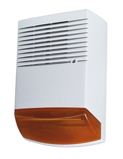

gia013 Δημοσ. 18 Μαΐου 2018 Δημοσ. 18 Μαΐου 2018 Καλημέρα. Θα ήθελα τη γνώμη σας για εγκατάσταση ψεύτικης σειρήνας συναγερμού στο σπίτι καθαρά για αποτροπή κλοπής από ερασιτέχνες κλέφτες. Έψαξα βέβαια και την περίπτωση εγκατάστασης ενσύρματου συναγερμού αλλά οι πολλές καλωδιώσεις που απαιτούνται με ενοχλούν. Επίσης απέρριψα την λύση του ασύρματου. Έχει βάλει κανείς σας ψεύτικη; Ποιο μοντέλο προτείνετε; Οι μπαταρίες πόσο κρατάνε; Τα φωτάκια σειρήνων που κυκλοφορούν στο εμπόριο και φορτίζονται με τον ήλιο δουλεύουν καλά; Την έχετε εγκαταστήσει σε σκεπασμένο χώρο ή βρεχονται;

Fubar.gr Δημοσ. 19 Μαΐου 2018 Δημοσ. 19 Μαΐου 2018 Μπορείς να πάρεις μία κανονική σειρήνα εξωτερικού χώρου, οπως πχ αυτή: https://cosmomarket.gr/index.php?p=4&item_id=141534&check=skroutz__9check&skr=skr15946&a=2&cat_id=022610561060 και να της δώσεις τροφοδοσία 12V με ένα τροφοδοτικό, πχ απο παλιό router για να ανάβουν τα λαμπάκια της και να δείχνει οτι είναι ενεργή. Και όταν με το καλό θελήσεις να βάλεις κανονικό συναγερμό, θα έχεις τη σειρήνα ετοιμη και δεν θα χρειαστεί να αγοράζεις πάλι.
pavloa Δημοσ. 19 Μαΐου 2018 Δημοσ. 19 Μαΐου 2018 5 ώρες πριν, Fubar.gr είπε Μπορείς να πάρεις μία κανονική σειρήνα εξωτερικού χώρου, οπως πχ αυτή: https://cosmomarket.gr/index.php?p=4&item_id=141534&check=skroutz__9check&skr=skr15946&a=2&cat_id=022610561060 και να της δώσεις τροφοδοσία 12V με ένα τροφοδοτικό, πχ απο παλιό router για να ανάβουν τα λαμπάκια της και να δείχνει οτι είναι ενεργή. Και όταν με το καλό θελήσεις να βάλεις κανονικό συναγερμό, θα έχεις τη σειρήνα ετοιμη και δεν θα χρειαστεί να αγοράζεις πάλι. Συμφωνώ και εγώ.. Καλύτερα να πάρεις μια κανονική σειρήνα για παράδειγμα https://www.emimikos.gr/IBIS-Orange/ https://www.emimikos.gr/sigma/VENUS-PLUS/ Πάρε ένα τροφοδοτικό 12V και θα δουλεύει μια χαρά..Αν θέλεις βάλε και μια μπαταρία μολύβδου για να ανάβει και όταν υπάρχει διακοπή ρεύματος.
