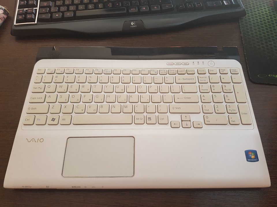

emperor4her Δημοσ. 17 Μαΐου 2018 Δημοσ. 17 Μαΐου 2018 καλημερα! εχω ενα i3 4ram laptop, δεν θυμαμαι μοντελο αυτη τη στιγμη (μαλλον αυτο ειναι) και επειδη ειχε σπασει η οθονη, την εβγαλα τελειως και το χρησιμοποιω με εξωτερικη. Ελεγα λοιπον να το συνδεσω σε μια τηλεοραση μονιμα να streamαρω καμια ταινια απο το δικτυο στο υπνοδωματιο. το θεμα ειναι οτι με windows 10, σε αρχεια fhd, κολλαει λιγο και καποιες φορες γινεται out of sync εικονα και ηχος. επειδη με linux ειμαι ασχετος, ποια εκδοση να βαλω ενδεχομενως οτι πιο ελαφρια? θελω ετοιμη εκδοση χωρις να χρειαζετε να τη στίσω απ την αρχη.

emperor4her Δημοσ. 18 Μαΐου 2018 Μέλος Δημοσ. 18 Μαΐου 2018 (επεξεργασμένο) 3 ώρες πριν, manolis940 είπε Αν δεν είναι το παραπάνω laptop που ανέφερες και είναι κάποιο άλλο μπορεί το external display του να έχει τόση ανάλυση. Πια διανομή έβαλες τελικά ; Πως προσπάθησες να αλλάξεις την ανάλυση της οθόνης ; Μπορείς στο terminal να γράψεις την παρακάτω εντολή και να μας δείξεις τι σου έβγαλε ; xrandr -q καλησπερα, το μοντελο τελικα ειναι το SVE1511D1E. Την αναλυση προσπαθω να την αλλαξω απο το kodi και εβαλα libreelec, εχει μεγιστη αναλυση που μπορω να βαλω 1600*900. σε πιο terminal να μπω? καπου ειδα για CTRL+ALT+F3 αλλα οταν το παταω μου πεταει μια μαυρη οθονη που δεν μπορω να γραψω κατι. στα windows δειχνει κανονικα σε 1080p με hdmi. Επεξ/σία 18 Μαΐου 2018 από emperor4her
