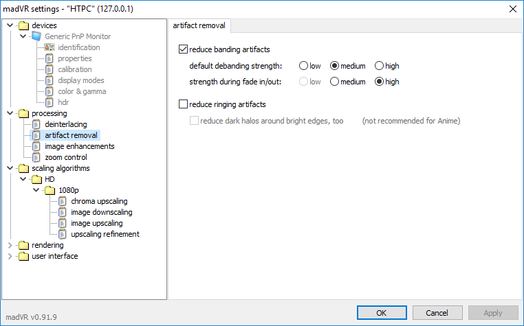

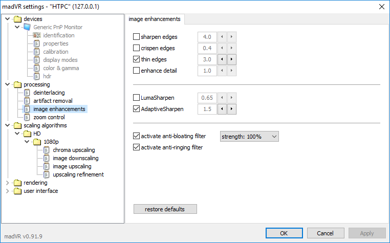

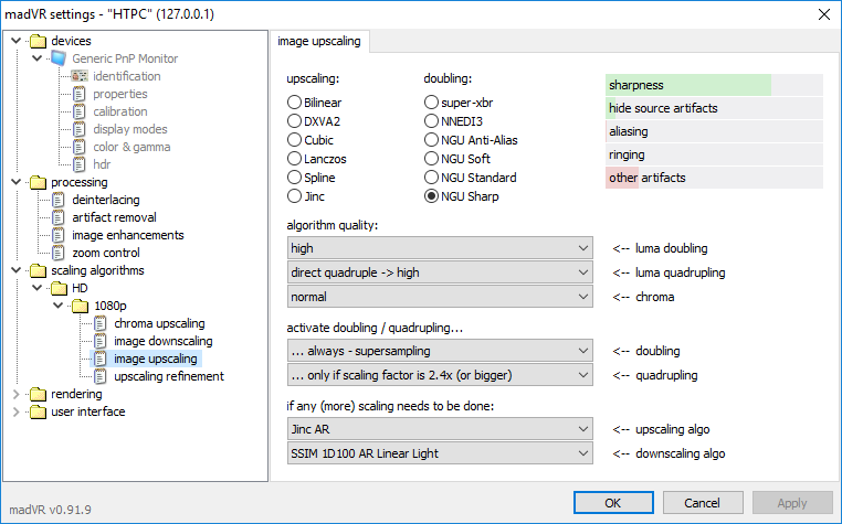

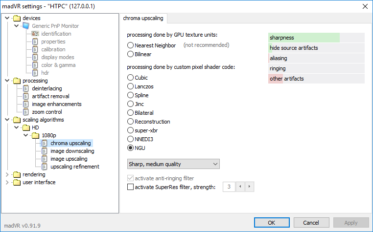

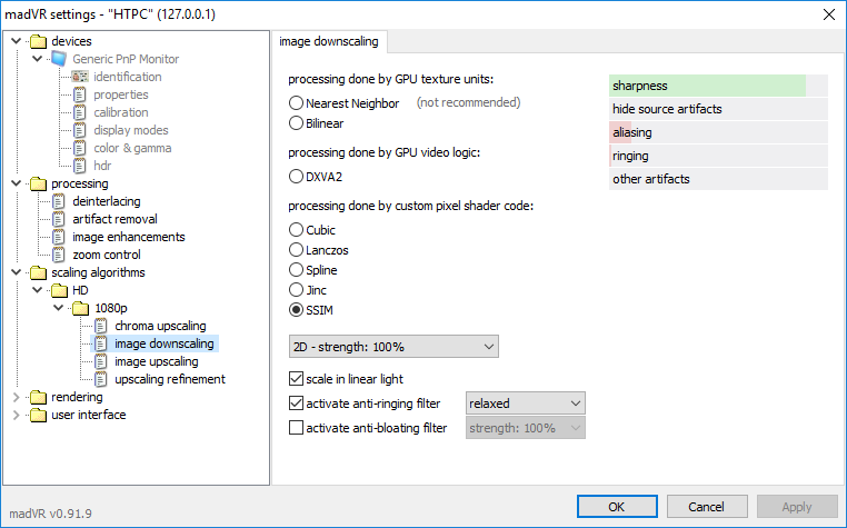

τι φιλτρα θες να παιξεις στο madvr και κυριως σε συνδιασμο με τι περιεχομενο και bitrate ? (HD, 720p 4Κ ?)
χρησιμοποιω μια 1050 ti στο htpc
για 1080p εγω εχω
5.PNG.1d1c8d48c6a198077fd20812d3e80a5b.PNG4.PNG.8014886c9603f8d94d0fe3bea8300db6.PNG3.PNG.96130e510155bda8b27b28619ac97f23.PNG2.PNG.f162816ab5dc0c0803a4cde8fda534be.PNG1.PNG.c2948506f70f380d6481097b59f55cba.PNG
με αυτες τις ρυθμισεις παιζει στο 80-90% σε μεγαλα bitrate 1080p mkv (20-25GB ταινια)
Οποτε ειναι πολυ βασικο να δεις τι σε ενδιαφερει να παιζεις.
Για μεγαλυτερα bitrate ή/και 4Κ με αναλογες ρυθμισεις θες για να εισαι χαλαρα με αξιοπρεπει frame times 1070.

θελω να χρησιμοποιω το NNEDI3. Τωρα αυτα που εχεις βαλει εσυ δεν τα γνωριζω σαν φιλτρα και εαν ειναι 'καλυτερα' απο το NNEDI3.
Θελω να παιζω 1080p 24hz σε 55αρα οθονη. Προς το παρων εχω 40αρα αλλα θα αναβαθμισω.οποτε ας ειμαι καλυμενος.
επισης βλεπω το super res filter δεν το εχεις βαλει και το quality το εχεις στο medium...επειδη δεν τα σηκωνει;
Επεξ/σία από nickvas19
το ngu μαλλον ειναι "καλυτερο" απο μικρο ΝΝΕDI3, το NNEDI3 (μετριο+) χρειαζεται τρελους πορους και θες τουλαχιστο 1070, αλλα πραγματικα δεν αξιζει.
δοκιμασε τις ρυθμισεις που σου εδειξα στη 280X, θεωρητικα για nomral bitrate ματροσκες (8-12GB) θα πρεπει να τα παιζει.
απο εκει και περα εαν σε ενδιαφερει η ευκρινεια 1000 φορες να παιζεις περιεχομενο 4Κ σε 4Κ οθονη με jinc, ngu standard, εστω και χωρις adaptive sharpen παρα 1080 με τερματισμενο nneid3.
ο μονος λογος για να φυγεις απο τη 280 σε 1050ti ειναι η καταναλωση θορυβος, και το δευτερο προυποθετει καποια υλοποιηση με τουλαχιστο 2 ανεμηστηρες και μεγαλη ψυχτρα.
αγαπητε εχω δοκιμασει τι μπορει να παιξει η γιαγια gtx 280.nneid3 ουτε καν δειχνει και δεν ξερω εαν φταιει το υπολοιπο συστημα.το ngu δεν το χει ουτε σαν επιλογη.το ssim το εχει αλλα δεν το χω δοκιμασει.image doubling δεν ξερω τι ειναι και κατι δοκιμες χωρις να ξερω τι κανω κολλουσε το συμπαν.αλλα τα ειχα βαλει φουλ (εαν μπορεις εδω να δωσει μια συμβουλη για τα ελαχιστα).antiringing σηκωνει.

Εχεις αρχαία εκδοση του madvr, στις τελευταιες το nnedi3 εχει καταργηθει πληρως καθοτι οπως εγραψα απαιτουσα πολλα recourses χωρις να προσφερει τιποτα.
το image doubling ειναι αυτο που λεει το ονομα του :P διπλασιαζει τις διαστασεις του καθε καρε και στη συνεχεια το στελνει για παραταιρω επεξεργασια φιλτρα.. πχ ενα καρε (αναλογα με τις τυθμισεις) 1920*1080 το κανει 3840Χ2160 εφαρμοζει φιλτρα κλπ και το στελνει μετα στην οθονη. Εαν η οθονη ειναι 1080p θα ξαναγινει downscale εαν ειναι 4Κ απεικονιζεται native. Αυτο που κερδιζουμε με αυτη τη διαδικασια ειναι να κανουμε πιο sharp την εικονα αλλα εφοσον το καθε καρε στην ουσια γιενται 4 φορες μεγαλυτερο θες και 4 φορες δυνατοτερη καρτα για να τα βγαλει περα.
Εφοσον οπως ειπα βλεπεις σε 1080p οθονη δεν υπαρχει λογος για τιποτα απο αυτα, θεωρητικα οι ρυθμισεις που ανεφερα πιο πανω πρεπει να φτανουν για την 280 για τα τις περισσοτερες ματροσκες που κυκλοφορουν εκει εξω.
Τωρα εαν θες οπωςσηποτε ετσι για το placebo effect να ζοριστεις με double-quad upscaling και λοιπες ιστοριες θες τουλαχιστο μια 1070 και τουλαχιστο 1080 για να εισαι ανετος.
