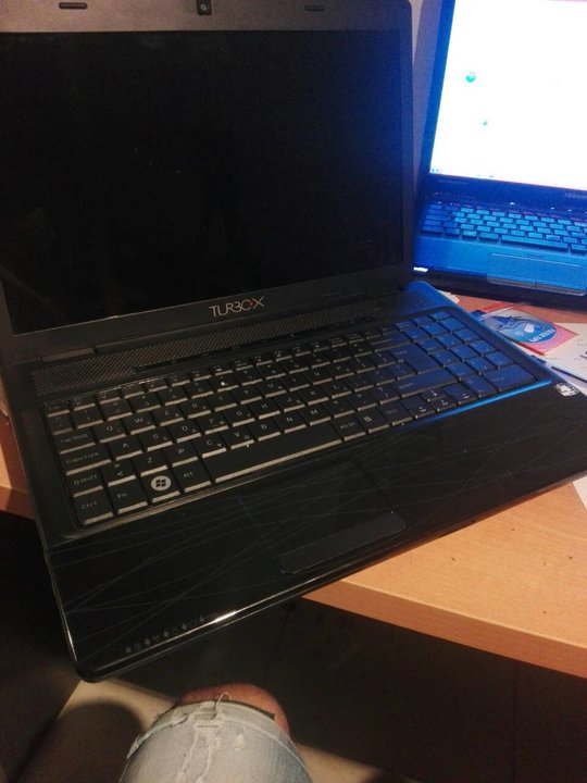

ctenidane90 Δημοσ. 15 Μαΐου 2018 Δημοσ. 15 Μαΐου 2018 (επεξεργασμένο) Το συγκεκριμενο λαπτοπ με το που παταω το κουμπι να αναψει παει να ανοιξει αλλα ασβηνει σαν την μιζα του αυτοκινητου που μενει απο μπαταρια.Δοκιμασα να βγαλω μνημες και αλλαξα και σκληρο αλλα παλι το ιδιο .Εχω ανεβασει και βιντεο .0-02-04-cf3fe24adf63aeb3a6c7c56b3703c2c2a5e29620643e737067604ef10d35499f_68f0ca6d.mp4 Επεξ/σία 15 Μαΐου 2018 από ctenidane90
sstratos Δημοσ. 15 Μαΐου 2018 Δημοσ. 15 Μαΐου 2018 εαν βγάλεις την μπαταρία , και συνδέσεις τον φορτιστή , ανάβει το λαμπάκι ?? χωρις να πατησεις τιποτα..

ctenidane90 Δημοσ. 16 Μαΐου 2018 Μέλος Δημοσ. 16 Μαΐου 2018 φιλε φυσικα απο τουρμπο χ ,το συγκεκριμενο μου το δωσαν αν μπορω να το φτιαξω 10 ώρες πριν, sstratos είπε εαν βγάλεις την μπαταρία , και συνδέσεις τον φορτιστή , ανάβει το λαμπάκι ?? χωρις να πατησεις τιποτα.. ναι αναβει κατω αριστερα σε χρωμα πορτοκαλι 11 ώρες πριν, sstratos είπε εαν βγάλεις την μπαταρία , και συνδέσεις τον φορτιστή , ανάβει το λαμπάκι ?? χωρις να πατησεις τιποτα.. φιλε το ανοιξα το ελυσα και το συναρμολογησα παλι ,χωρις η με μπαταρια αναβοσμηνουν τα λαμπακια και ακουγετε ενας θορυβος μπιπ μπιπ αυτο που μ κανει εντυπωση ειναι οτι αφου βγαλω τον σκληρο δεν ανοιγει καν δλδ δεν κανει αυτα που σ λεω ποιο πανω
coolerman Δημοσ. 16 Μαΐου 2018 Δημοσ. 16 Μαΐου 2018 Βραχυκύκλωμα μάλλον,μπορείς να μας πείς ποιο μοντέλο μητρικής έχει το λάπτοπ;;
rayven18 Δημοσ. 16 Μαΐου 2018 Δημοσ. 16 Μαΐου 2018 Για να φτάνει στο σημείο να κάνει beep είσαι αρχικά οκ. Δες τις ram σου εαν κούμπωσαν καλα και εαν είναι λειτουργικές, τα 2 beep ram είναι 1
GeorgeSmirlis Δημοσ. 17 Μαΐου 2018 Δημοσ. 17 Μαΐου 2018 22 ώρες πριν, rayven18 είπε Για να φτάνει στο σημείο να κάνει beep είσαι αρχικά οκ. Δες τις ram σου εαν κούμπωσαν καλα και εαν είναι λειτουργικές, τα 2 beep ram είναι Eτσι την ειχα πατησει με netbook πελατη μου παλια. Το αποσυναρμολογω για να αλλαξω ανεμιστηρα και θερμαγωγιμες, το κλεινω και του το δινω γρηγορα γρηγορα γιατι βιαζοταν. Την ιδια μερα με παιρνει τηλεφωνο και μου λεει το και το. Δεν ειχα κουμπωσει καλα τις 2 μνημες! Τελος καλο ολα καλα. 1
