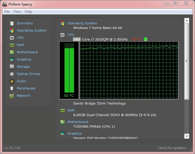

ctenidane90 Δημοσ. 15 Μαΐου 2018 Δημοσ. 15 Μαΐου 2018 Γεια σας παιδια θα ηθελα την γνώμη σας αν και εψαξα για αντιστοιχο προβλημα.Εχω ενα λαπτοπ toshiba P770-111το ειχα αγορασει το 2012 ειναι δηλαδή 6 ετων ,γενικα ολα αυτα τα χρονια δεν ειχα θεμα απο τις επιδόσεις του ,τελευταια ενω δουλευει σβήνει .Εβαλα ενα προγραμμα και παρατηρησα βαράει ο επεξεργαστης 90+ βαθμους.Πιστευω να θελει αλλαγη παστας και γενικα εναν καθαρισμο.Αν μπορειτε να μ πειτε ρην γνωμη σας.

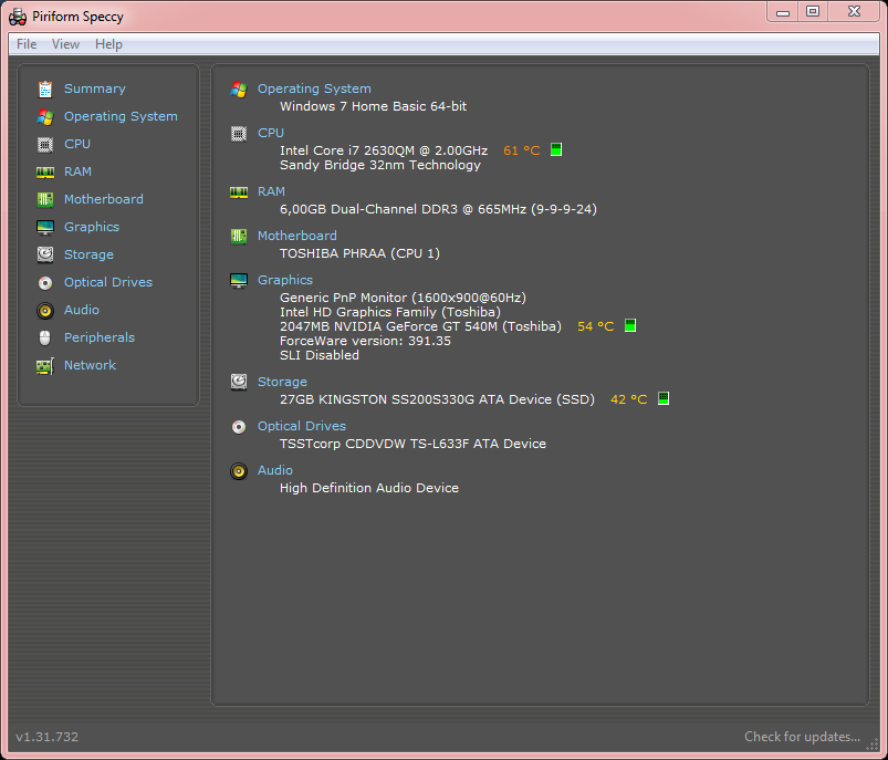

ctenidane90 Δημοσ. 16 Μαΐου 2018 Μέλος Δημοσ. 16 Μαΐου 2018 Φιλε καλησπερα .ειχες δικαιο τελικα μεχρι στιγμης δλδ .Το ανοιξα και ειχε σκονη εβαλα και παστα μια τι thermaltake που ειχα πεταμενη στο συρταρι και τωρα παιζει σε 60-75 βαθμους Στις 16/5/2018 στις 11:08 ΠΜ, ctenidane90 είπε Φιλε καλησπερα .ειχες δικαιο τελικα μεχρι στιγμης δλδ .Το ανοιξα και ειχε σκονη εβαλα και παστα μια τι thermaltake που ειχα πεταμενη στο συρταρι και τωρα παιζει σε 60-75 βαθμους
