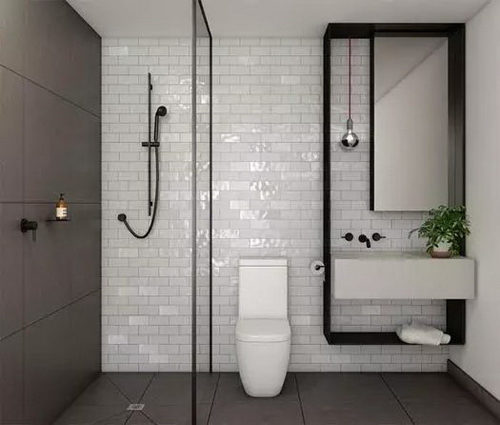

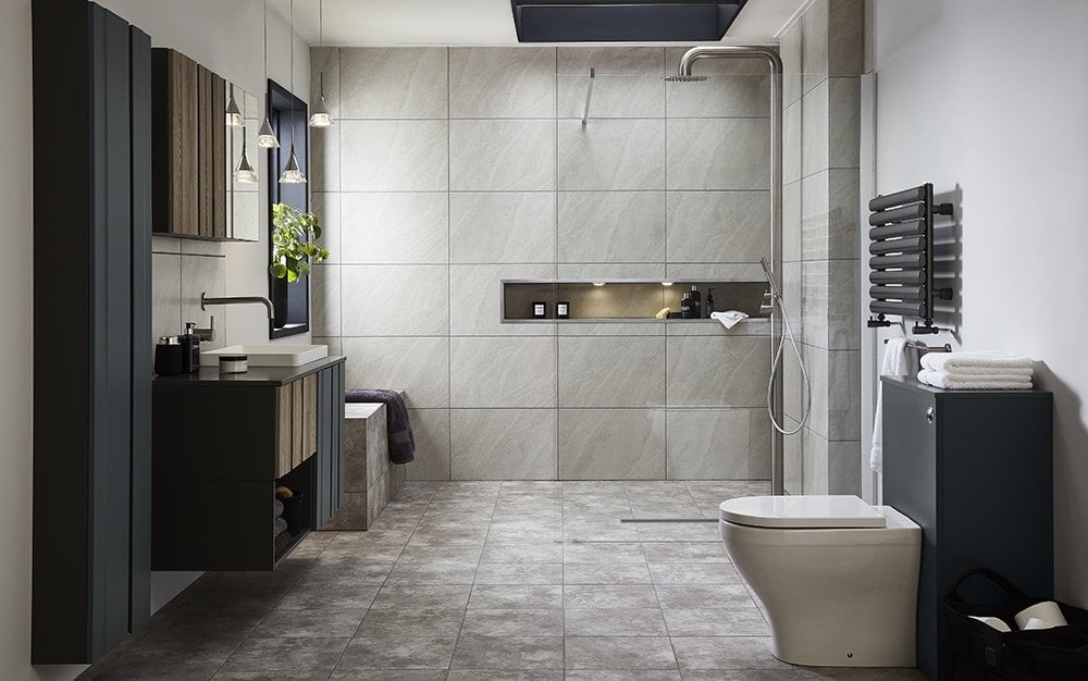

bitmk2 Δημοσ. 5 Ιουλίου 2021 Δημοσ. 5 Ιουλίου 2021 Στις 15/5/2018 στις 3:16 ΠΜ, sunstorm είπε Γυάλινο χώρισμα. Με ή χωρίς πόρτα, ώστε να μην κλείνει η δίοδος προς το σιφώνι (αν έχει μ'ονο ένα). με την μια πλευρά ορθάνοιχτη δε θα έχεις πρόβλημα; Θέλω να πω στον πλακά μου να κάνει ακριβώς αυτό. Δε θέλω να έχει χαμηλό χώρισμα. Είναι αντιαισθητικό και η γωνία θέλει πρόσθετο καθάρισμα. Έχει μπάνιο οπως στις φωτογραφίες;

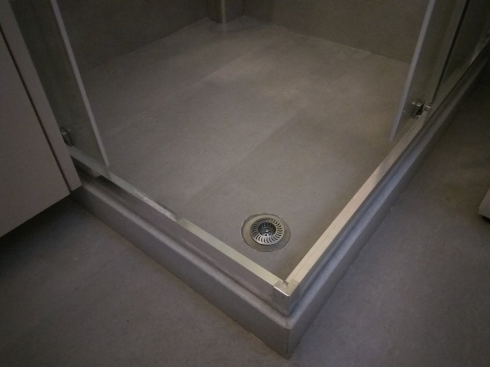

paylidis Δημοσ. 5 Ιουλίου 2021 Δημοσ. 5 Ιουλίου 2021 και μια καμπινα μπορεις να βαλεις με σιλικόνη στο πατωμα και όπως φευγεις το αφαιρεις κ τελος... εναλλακτικα στο πιο ευκολο ενα μαρμαρακι χαμηλο 5-6 ποντους με σιλικόνη 1
bitmk2 Δημοσ. 5 Ιουλίου 2021 Δημοσ. 5 Ιουλίου 2021 1 ώρα πριν, paylidis είπε και μια καμπινα μπορεις να βαλεις με σιλικόνη στο πατωμα και όπως φευγεις το αφαιρεις κ τελος... εναλλακτικα στο πιο ευκολο ενα μαρμαρακι χαμηλο 5-6 ποντους με σιλικόνη https://domo.gr/ntouzieres/#Apeutheias_Chrese_Epiklinous_Dapedou εκει λεει οτι το πεζούλι είναι αχρείαστο αν υπάρχουν σωστές κλίσεις. δεν ισχύει;
paylidis Δημοσ. 5 Ιουλίου 2021 Δημοσ. 5 Ιουλίου 2021 Κανονικά ισχύει. Αλλά εφόσον δεν υπάρχουν σωστές κλίσεις ή για σιγουριά βάζεις κάτι να κόψει τα πολλά νερά
