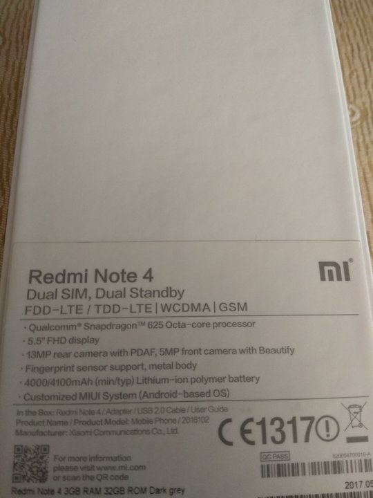

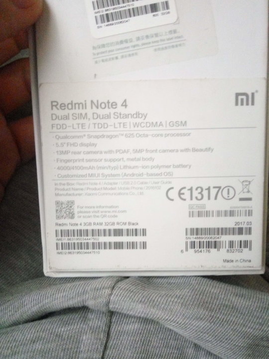

krauser2288 Δημοσ. 9 Μαΐου 2018 Δημοσ. 9 Μαΐου 2018 (επεξεργασμένο) καλησπερα σας, πριν 10 μηνες αγορασε οικογενειακο μου προσωπο το redmi note 4x μεταχειρισμενο, το κινητο ητανε αγορασμενο 2 μηνες πρiν το παρουμε εμεις απο μαγαζι στην θεσσαλονικη, εχουμε και λεμε το κινητο εχει με αποδείξει και χαρτακι πανω στο κουτι κολλημενο οτι ειναι το 4Χ με τον snapdragon kai οτι ειναι αγορασμενο 250 ευρω...εγω με το IMEI βαση της xiaomi βλεπω οτι ειναι το απλο το redmi note 4 kai oxi to X, επισης σημαντικη πληροφορια ειναι οτι το κινητο επεσε και εχει ραγισμα κατω αριστερα στην οθονη αλλα δουλευει κομπλε(30 ευρω φτιαξιμο). η ερωτηση μου ειναι η εξης, μπορω να παω στο μαγαζι και να απαιτησω αντικατασταση διοτι μπορω και να τους κανω αναφορα και συνήγορο του καταναλωτή διοτι πουλησαν το 4 αντι για 4χ , η δεν μπορω να απαιτησω τιποτα απτην στιγμη που εγω δεν ειμαι ο αρχικος αγοραστης και επειδη υπαρχει σπασιμο? να ξαναναφερω οτι εχω ολες τις αποδείξεις με ημερομηνιες και να γραφει οτι ειναι το redmi note 4X. συγνωμη αμα ανοιγω θεμα σε λαθος μερος Επεξ/σία 9 Μαΐου 2018 από krauser2288

chios Δημοσ. 9 Μαΐου 2018 Δημοσ. 9 Μαΐου 2018 δεν υπάρχει περίπτωση να είναι λάθος μοντέλο , δώσε αυτά που ζήτησα και θα σου πω.
Spiros787 Δημοσ. 9 Μαΐου 2018 Δημοσ. 9 Μαΐου 2018 2 λεπτά πριν, krauser2288 είπε δεν θα παω να το αντικαταστησω για το σπασιμο αλλα για το "λαθος" μοντελο. Πάντως και στο κουτί redmi note 4 γράφει απ' έξω. Οπότε όταν το αγόρασες δεν το είδες;
