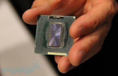

Sheogorath Δημοσ. 11 Μαΐου 2018 Δημοσ. 11 Μαΐου 2018 6 ώρες πριν, Heatspreader είπε Οπότε λες πως οι Sandy Bridge για παράδειγμα ήταν Soldered λόγω μεγαλύτερου die; Η εύλογη ερώτηση λοιπόν είναι, δεν μπορούν: 1) Να βάλουν καλύτερο TIM; ή 2) Αν είναι δυνατόν να έχουν μεγαλύτερο die με dummy space; Ναι, ήταν οι τελευταίοι στα 32nm. 1) Καλύτερο σε ποιότητα, πιθανόν λόγω κόστους. Πιο λεπτή στρώση, επειδή το βάζουν μηχανές, και όχι άνθρωποι, αν ήταν ίσα ίσα και γινόταν κάποια λάθος ρύθμιση, θα είχανε χιλιάδες cracked dies στην παραγωγή. 2) Προφανώς και όχι. Φυσικά! Μα το ακριβό είναι το "χαρτί", όχι το "τυπωμένο χαρτί" (να στο πω σαν φωτοτυπία). Την σχεδίαση για το τύπωμα την πληρώνουν μια φορά, το waffer κάθε φορά. Και είναι πανάκριβο.
