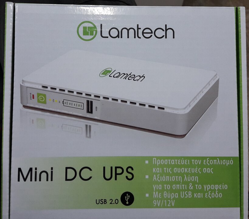

pavloa Δημοσ. 29 Ιανουαρίου 2019 Δημοσ. 29 Ιανουαρίου 2019 15 λεπτά πριν, chsam είπε Σε περιπτωση διακοπης ρευματος μπορεις με ups ή κατι τετοιο https://www.cosmote.gr/eshop/global/gadgets/productDetailsTangible.jsp?productId=ger_20357122 να εχεις ιντερνετ/τηλεφωνο, αλλα και παλι μονο αν η καμπινα(ή απο οπου παιρνεις γραμμη) δεν εχει και αυτη διακοπη ρευματος. Εμένα μου στείλανε σήμερα το mini ups. Ο τεχνικός που ήρθε σήμερα για να ελέγξει την γραμμή μου είπε να μην συνδέσω το ups επειδή βγάζουν προβλήματα. Εγώ τι να κανω να το βάλω ή όχι?
chsam Δημοσ. 29 Ιανουαρίου 2019 Δημοσ. 29 Ιανουαρίου 2019 Μόλις τώρα, pavloa είπε Εμένα μου στείλανε σήμερα το mini ups. Ο τεχνικός που ήρθε σήμερα για να ελέγξει την γραμμή μου είπε να μην συνδέσω το ups επειδή βγάζουν προβλήματα. Εγώ τι να κανω να το βάλω ή όχι? Δεν χρησιμοποιω κατι τετοιο για να εκφερω ιδια εμπειρια.Οι διακοπες ειναι σπανιες εκει που μενω, οποτε δεν ασχοληθηκα.Και να βγαλει καποιο προβλημα το βγαζεις.Τι θα κανει στην τελικη;Θα σου καψει το router;;;;Μηπως στο ειπε για να ειναι οσο το δυνατον αχρησιμοποιητο για τον επομενο πελατη;;;
pavloa Δημοσ. 29 Ιανουαρίου 2019 Δημοσ. 29 Ιανουαρίου 2019 45 λεπτά πριν, chsam είπε Δεν χρησιμοποιω κατι τετοιο για να εκφερω ιδια εμπειρια.Οι διακοπες ειναι σπανιες εκει που μενω, οποτε δεν ασχοληθηκα.Και να βγαλει καποιο προβλημα το βγαζεις.Τι θα κανει στην τελικη;Θα σου καψει το router;;;;Μηπως στο ειπε για να ειναι οσο το δυνατον αχρησιμοποιητο για τον επομενο πελατη;;; Και εμείς δεν έχουμε πολλές διακοπές ρεύματος αλλά επειδή έχω συναγερμό θέλω να έχω ένα ups για να το κρατήσει ανοιχτό. Μα το ups το έχω στα χέρια μου.. Πως γίνετε να το πάρει άλλος?
chsam Δημοσ. 29 Ιανουαρίου 2019 Δημοσ. 29 Ιανουαρίου 2019 Μόλις τώρα, pavloa είπε Και εμείς δεν έχουμε πολλές διακοπές ρεύματος αλλά επειδή έχω συναγερμό θέλω να έχω ένα ups για να το κρατήσει ανοιχτό. Μα το ups το έχω στα χέρια μου.. Πως γίνετε να το πάρει άλλος? Φανταζομαι οτι και αυτο οπως και το ρουτερ σου ειναι με χρησιδανειο (ιδιοκτησια του παροχου), που σημαινει οτι πρεπει να επιστραφει αν αποχωρησεις ή αν για καποιο λογο στο ζητησει ο παροχος.
pavloa Δημοσ. 30 Ιανουαρίου 2019 Δημοσ. 30 Ιανουαρίου 2019 16 ώρες πριν, chsam είπε Φανταζομαι οτι και αυτο οπως και το ρουτερ σου ειναι με χρησιδανειο (ιδιοκτησια του παροχου), που σημαινει οτι πρεπει να επιστραφει αν αποχωρησεις ή αν για καποιο λογο στο ζητησει ο παροχος. Ναι λογικά αν φύγω απο τον οτε θα πρέπει να τα δώσω πίσω.. Τι να πω.. θα το συνδέσω και θα το παρακολουθήσω.
