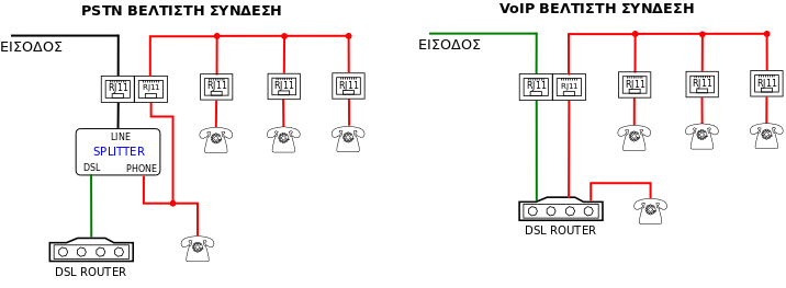

On 5/8/2018 at 16:54, jkoukos said:
Αν και δεν είναι η βέλτιστη συνδεσμολογία, ναι και στις 2 ερωτήσεις. Υπάρχει όμως ένα θέμα.
Η κάθε θύρα PHONE του Speedport δεν έχει αρκετή ισχύ ώστε να τροφοδοτήσει πολλές παράλληλες τηλεφωνικές συσκευές. Πόσες μπορεί να είναι αυτές, εξαρτάται από την εγκατάσταση και πόση ισχύ απαιτούν αυτές και δεν υπάρχει στάνταρτ απάντηση. Μέχρι 2 πάντως δεν έχουν αναφερθεί προβλήματα.
Ποια είναι η ιδανική συνδεσμολογία;
H εικόνα 4 του pdf, έχει 2 σχέδια. Το 1ο (πάνω) είναι ακριβώς η συνδεσμολογία που αναφέρεται στο βίντεο της Cosmote, δηλαδή επιστροφή της τηλεφωνίας μέσω του splitter σε όλες τις πρίζες του σπιτιού.
Στην ίδια εικόνα το 2ο σχέδιο (κάτω) είναι η βέλτιστη λύση που λέμε. Και με τους 2 τρόπους έχουμε κανονικά τηλεφωνία, αλλά ο δεύτερος είναι σαφώς καλύτερος και ειδικά σε συνδέσεις VDSL στην πλειοψηφία των περιπτώσεων έχουμε καλύτερα στοιχεία συγχρονισμού και με τα λιγότερα λάθη.

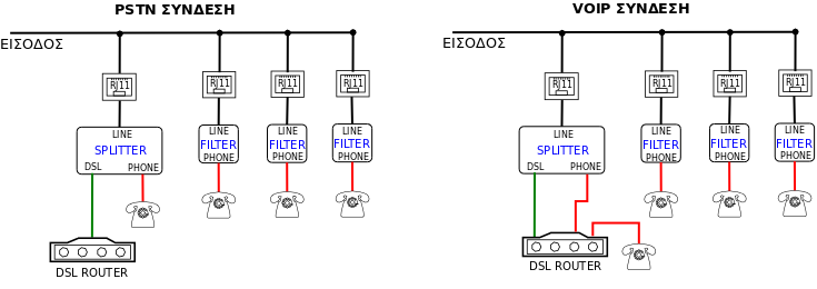

Παρομοίως δείχνοναται και οι συνδέσεις στην εικόνα 5, που αφορά την περίπτωση που ο router ε´ιναι συνδεδεμένος σε άλλη πριζα εκτός της 1ης του σπιτιού. Και οι 2 εικόνες έχουν ένα λάθος. Παρόλο που μιλά για VoIP δείχνει PSTN τηλεφωνία, καθώς στην βέλτιστη συνδεσμολογία εμφανίζει πάντα το splitter, όταν αυτό δεν χρειάζεται καν.
Δες τα παρακάτω σχέδια για να το καταλάβεις καλύτερα. Στο 1ο έχουμε την κλασική συνδεσμολογία με splitter και φίλτρα, όπου στην περίπτωση του VoIP γίνεται επιστροφή μέσω του splitter και στο 2ο σχέδιο την βέλτιστη και στις 2 περιπτώσεις.
11 hours ago, techPro said:
Εικόνα 4;
edit: Μάλλον κατάλαβα τι εννοείς. Ιδανική είναι η λύση που χρησιμοποιεί διπλή πρίζα.
ναι αυτη η εικονα.θελει διπλη πριζα αν και γινεται και χωρις.στην μια υποδοχη της πριζας παει η γραμμη που ερχεται απο τον κατανεμητη/χωνευτη και αυτη παει στο router ενω στην δευτερη πριζα συνδεεις ολα τα υπολοιπα πριζακια και τα ενωνεις με την Fxs του ρουτερ.προσπαθουμε τα αναπληρωματικα μεχρι τον κατανεμητη/χωνευτη να μην τα συνδεουμε.
https://www.insomnia.gr/forums/topic/515704-σωστή-καλωδίωση-vdsl/
9 hours ago, divo said:
στα σχήματα που είδα δεν έχει πουθενά επιστροφη της τηλεφωνίας από το μόντεμ εκτός απο τη δομημένη καλωδίωση. Το έχεις δουλέψει έτσι και δούλεψε σε viop?
η cosmote dinei ayto
το σχημα 4 περιγραφει ακριβως τι πρεπει να γινει.δεν αφορα δομημενη καλωδιωση.αφορα διπλο πριζακι και το ρουτερ στην κεντρικη.υπαρχουν απειρα σεναρια για το πως μπορει να γινει η καλωδιωση.της cyta ειναι το σωστο.του οτε ναι μεν παιζει αλλα δεν ειναι το ιδανικο σεναριο.ειναι απλα μια ωραια πατεντα για να παιξεις ευκολα και γρηγορα.βεβαια οταν θα πας 100 Mbit και δεν θα μπορεις να τα πιασεις λογω bridge taps τοτε βλεπω ο οτε να τρεχει να αλλαζει το video που εχει.
της cyta δεν αναφερει για voip αλλα στην ουσια το μονο που αλλαζει ειναι οτι αντι να παρεις την τηλεφωνια απο το splitter την παιρνεις απο την Fxs και δεν χρειαζεται το splitter.το βασικο ειναι να καταλαβει καποιος πως πρεπει να ειναι η καλωδιωση.αν καταλαβει πως ειναι το ιδανικο μετα μπορει να το υλοποιησει και στο σπιτι του.οπως και αυτο με την master ειναι λιγο λαθος.μπορεις να εχεις το ρουτερ και σε αλλη πριζα  που δεν ειναι Master και παλι να ειναι σωστα η καλωδιωση απλα δεν θα πρεπει να χρησιμοποιησεις οποιαδηποτε πριζα πριν απο αυτην που εβαλες το ρουτερ ωστε να μην εχεις bridge taps.καποια στιγμη ευελπιστω να βρω χρονο να φτιαξω ενα αναλυτικο για την καλωδιωση με αρκετα παραδειγματα σε εικονες για να πιασουμε οσο το δυνατον περισσοτερες περιπτωσεις.
και ναι παιζει και σε voip.
