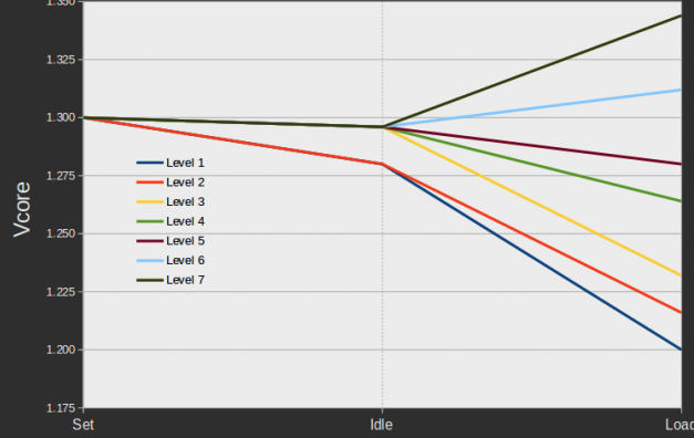

mcrae13 Δημοσ. 26 Αυγούστου 2018 Δημοσ. 26 Αυγούστου 2018 3 ώρες πριν, Arkin είπε Όχι με τέτοιες τάσεις δεν παίζεις μέχρι 1.40 θα έπαιζα 24/7 και αυτό με llc ίσα ίσα να πηγαίνει μέχρι 1.41. Το llc παίζει τεράστιο ρόλο. 1.15 llc 6 παίζω πάει μέχρι 1.168 και δεν κάνει καθόλου drops. Με llc 7 τσίμπαγε ακόμα λίγο με llc 5 έκανε και drops 1.138. Λίγο περίεργο το llc της Asus. Για gaming είτε 4.7 είτε 5.2 το ίδιο και το αυτό στα 75 με 1070ti. Δεν κατάλβες τι λέει.. Το vcore κάνει spikes τα οποία ΔΕΝ τα βλέπεις και δεν τα διαβάζει κανένα software. Οπότε υποθετικά το 1.40 μπορεί να μαξάρει στιγμιαία και στο 1.45 + . Κάποια από τα spikes που βλέπεις στα temps οφείλονται στο παραπάνω. Υπολογίζοντας αυτό ,το 1.40 είναι αρκετούτσικο για 24/7. Το LLC της asus δεν είναι καθόλου περίεργο. Έχει συγκεκριμένη λειτουργία και ανάλογη γραμμικότητα στο κάθε επίπεδο. Το έχω δει σε μερικά Z170 και κάμποσα Z370 που έστησα πρόσφατα και κάνει το ίδιο. Αν θες τη γνώμη μου το llc6 που δουλεύεις είναι "επικύνδινο" για μεγαλύτερα spikes.. Για να καταλάβεις,δες την παρακάτω εικόνα που εξηγεί πως περίπου δουλεύει ή πρέπει να δουλεύει το llc της asus.Συνήθως το 5 είναι το ιδανικό για stock και μέτριο oc Εσύ είσαι στο 6 που σημαίνει οτι σε load δίνει παραπάνω. Αυτό που πρέπει να θέλουμε όλοι είναι σε load να πέφτει . Το λάθος που κάνουν πολλοί είναι αυτό,για να δώσουν λιγότερο στο bios και να λένε οτι παίζουν με χαμηλό vcore κλπ. Καλύτερα να δώσεις 1.3 και να πέφτεις στο 1.26 πχ αν το τσιπάκι θέλει τόσο παρά 1.22 και να ανεβαίνει με μεγάλο llc 3
Arkin Δημοσ. 26 Αυγούστου 2018 Δημοσ. 26 Αυγούστου 2018 (επεξεργασμένο) 27 λεπτά πριν, mcrae13 είπε Δεν κατάλβες τι λέει.. Το vcore κάνει spikes τα οποία ΔΕΝ τα βλέπεις και δεν τα διαβάζει κανένα software. Οπότε υποθετικά το 1.40 μπορεί να μαξάρει στιγμιαία και στο 1.45 + . Κάποια από τα spikes που βλέπεις στα temps οφείλονται στο παραπάνω. Υπολογίζοντας αυτό ,το 1.40 είναι αρκετούτσικο για 24/7. Το LLC της asus δεν είναι καθόλου περίεργο. Έχει συγκεκριμένη λειτουργία και ανάλογη γραμμικότητα στο κάθε επίπεδο. Το έχω δει σε μερικά Z170 και κάμποσα Z370 που έστησα πρόσφατα και κάνει το ίδιο. Αν θες τη γνώμη μου το llc6 που δουλεύεις είναι "επικύνδινο" για μεγαλύτερα spikes.. Για να καταλάβεις,δες την παρακάτω εικόνα που εξηγεί πως περίπου δουλεύει ή πρέπει να δουλεύει το llc της asus.Συνήθως το 5 είναι το ιδανικό για stock και μέτριο oc Εσύ είσαι στο 6 που σημαίνει οτι σε load δίνει παραπάνω. Αυτό που πρέπει να θέλουμε όλοι είναι σε load να πέφτει . Το λάθος που κάνουν πολλοί είναι αυτό,για να δώσουν λιγότερο στο bios και να λένε οτι παίζουν με χαμηλό vcore κλπ. Καλύτερα να δώσεις 1.3 και να πέφτεις στο 1.26 πχ αν το τσιπάκι θέλει τόσο παρά 1.22 και να ανεβαίνει με μεγάλο llc Δηλαδή στο παραπάνω hwinfo δεν είναι το 1.168 το max vcore? Το llc της Asus κάτω από 6 κάνει drops μόνο το 6 και 7 ανεβάζουν λίγο σε manual. Τώρα παίζω με 1.15. Με llc 6 βλέπω 1.168. Αν πάει παραπάνω όπως γράφεις δεν το ξέρω. Ειναι καλύτερα λες να βάλω 1.17 και llc 5 ώστε να πέφτει στα 1.15 σε load? Τα spikes στις 20 ώρες μπορεί να είναι 3 4 φορές απο ένα δευτερόλεπτο από τα 50 55 που παίζω στα 65 70. Τα llc 1 2 3 4 της Asus κάνουν τρομερά vdroop για αυτό έγραψα ότι είναι λίγο περίεργο δηλαδή με 1.30 μπορεί να πέσει και 1.20 με 1 η 2. Το γράφημα πολύ ενδιαφέρον θα δω αν ισχύει στη δικιά μου. Επεξ/σία 26 Αυγούστου 2018 από Arkin
Zaknafein Δημοσ. 26 Αυγούστου 2018 Δημοσ. 26 Αυγούστου 2018 Τι "αν ισχύει", προφανώς και ισχύει. Όσο για τα voltage spikes θα τα δεις με παλμογράφο, όχι στο HWinfo. Το vdroop δεν είναι κάποιο αρνητικό "σύμπτωμα", είναι μέρος του σχεδιασμού των μητρικών να έχουν κάποιο vdroop, απλά ανάλογα το OC και την ποιότητα του συστήματος τροφοδοσίας (όχι μόνο πλήθος φάσεων αλλά και υλοποίηση/χαρακτηριστικά των υποσυστημάτων) μπορεί να δημιουργεί αστάθειες και γι'αυτό υπάρχει το LLC, για να καλύψει τα μεγάλα vdroop. Τα "αόρατα" spikes είναι και ο λόγος που λέμε να αποφεύγεται η μέγιστη ρύθμιση LLC, γιατί εκεί όχι μόνο δεν έχεις vdroop, αλλά έχεις και 50-100 mV παραπάνω σε load (ενίοτε και παραπάνω), που κάνουν τα spikes ακόμα χειρότερα (πχ με 1.35v + LLC 7 θα έχεις ~1.37-1.38 vCore σε load και spikes στα 1.45v+). 4
