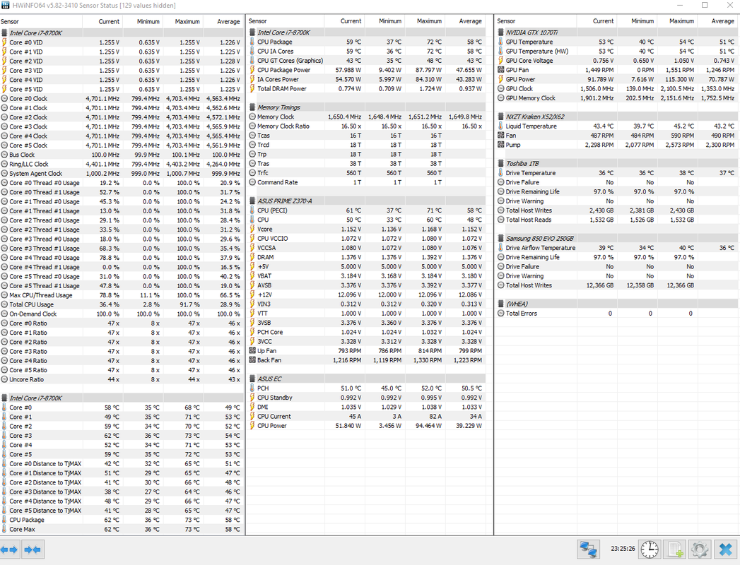

Arkin Δημοσ. 26 Αυγούστου 2018 Δημοσ. 26 Αυγούστου 2018 (επεξεργασμένο) 5 λεπτά πριν, Fulgore είπε Οταν έχεις τέτοια spikes μέχρι το 1.3 άντε βαριά 1.35 ,τότε το έχουν κάνει σαν αστικό μύθο για τον μέσο άσχετο χρήστη πιο πολυ μην δώσει με καμία evo 212 1.5 ρεύμα και τα κάψει. Ούτως η άλλως αν δεν σου κάτσει χρυσό chip,τα οφέλη μετά το 1.3 είναι ψιλό ανούσια για το παραπάνω ρεύμα. Εδώ είδαμε οι άλλοι πχ στο Σκρουτζ που έκαναν πολύ oc σε z370 μητρικές του κιλού και τους έμειναν στο χέρι. Τα spikes ειναι λογω Tim που δεν μπορω να κανω κατι. Κοιτα hwinfo μετα απο 25 ωρες mining μαζι με gaming μολις το τραβηξα τελειως silent η ψυκτρα. Κοιτα τα average temperatures και κοιτα και τα spikes στους 70-73. με 1.168 στα 4.7 λογω 30 ambient απο Οκτωμβριο παλι στα 5 1.32 θα παιξω. Με delid φευγουν spikes πεφτει και 10-15 βαθμους η θεμοκρασια. Σκεψου οτι εχω και μια gpu που δουλευει ολη μερα οποτε και ανεβαινει και η θερμοκρασια του κουτιου. Για τις μητρικες αν παρει ο αλλος K cpu και τον βαλει σε 80 ευρω ψυκτρα καλα κανει να του μεινει στα χερια. Το ρευμα απο καπου πρεπει να περασει μητρικες με 4-7 phases δεν αντεχουν πολυ. Επεξ/σία 26 Αυγούστου 2018 από Arkin

akoinonitos Δημοσ. 26 Αυγούστου 2018 Δημοσ. 26 Αυγούστου 2018 (επεξεργασμένο) 1 ώρα πριν, Arkin είπε Τα spikes ειναι λογω Tim που δεν μπορω να κανω κατι. Κοιτα hwinfo μετα απο 25 ωρες mining μαζι με gaming μολις το τραβηξα τελειως silent η ψυκτρα. Κοιτα τα average temperatures και κοιτα και τα spikes στους 70-73. με 1.168 στα 4.7 λογω 30 ambient απο Οκτωμβριο παλι στα 5 1.32 θα παιξω. Με delid φευγουν spikes πεφτει και 10-15 βαθμους η θεμοκρασια. Σκεψου οτι εχω και μια gpu που δουλευει ολη μερα οποτε και ανεβαινει και η θερμοκρασια του κουτιου. Για τις μητρικες αν παρει ο αλλος K cpu και τον βαλει σε 80 ευρω ψυκτρα καλα κανει να του μεινει στα χερια. Το ρευμα απο καπου πρεπει να περασει μητρικες με 4-7 phases δεν αντεχουν πολυ. Kοιτα ειναι απλα τα πραγματα ,εστω οτι δινεις 1.35V llc5 (ας πουμε οτι το 5 ειναι το max). Με 1.35v θα τρως περιπου χοντρικα 0.06V spikes λογω llc αρα οταν ο cpu ανεβαζει load και οταν πεφτει απο Load θα εχει στιγμιαια ταση 1.41v χοντρικα και παλι. Αν δωσεις 1.45v θα τρως spikes 1.51v xωρις να τα βλεπεις αλλα θα τα τρως. Οποτε εσυ ναι μεν εχεις δωσει 1.45V ταση αλλα ο επεξεργαστης σου θα υπαρχουν στιγμες που θα τρωει 1.51v + . Για πες μου τον αφηνεις για 24/7 με τετοιες τασεις? Αν ηταν ετσι ολοι με ss θα επαιζαν 24/7 στα 1.45V+ και θα ειχαν 8700k στα 5,3-5,4Ghz. Kαι ολα αυτα για να κερδισεις σχεδον τπτ στο gaming? Επεξ/σία 26 Αυγούστου 2018 από akoinonitos 2
Arkin Δημοσ. 26 Αυγούστου 2018 Δημοσ. 26 Αυγούστου 2018 (επεξεργασμένο) 53 λεπτά πριν, akoinonitos είπε Kοιτα ειναι απλα τα πραγματα ,εστω οτι δινεις 1.35V llc5 (ας πουμε οτι το 5 ειναι το max). Με 1.35v θα τρως περιπου χοντρικα 0.06V spikes λογω llc αρα οταν ο cpu ανεβαζει load και οταν πεφτει απο Load θα εχει στιγμιαια ταση 1.41v χοντρικα και παλι. Αν δωσεις 1.45v θα τρως spikes 1.51v xωρις να τα βλεπεις αλλα θα τα τρως. Οποτε εσυ ναι μεν εχεις δωσει 1.45V ταση αλλα ο επεξεργαστης σου θα υπαρχουν στιγμες που θα τρωει 1.51v + . Για πες μου τον αφηνεις για 24/7 με τετοιες τασεις? Αν ηταν ετσι ολοι με ss θα επαιζαν 24/7 στα 1.45V+ και θα ειχαν 8700k στα 5,3-5,4Ghz. Kαι ολα αυτα για να κερδισεις σχεδον τπτ στο gaming? Όχι με τέτοιες τάσεις δεν παίζεις μέχρι 1.40 θα έπαιζα 24/7 και αυτό με llc ίσα ίσα να πηγαίνει μέχρι 1.41. Το llc παίζει τεράστιο ρόλο. 1.15 llc 6 παίζω πάει μέχρι 1.168 και δεν κάνει καθόλου drops. Με llc 7 τσίμπαγε ακόμα λίγο με llc 5 έκανε και drops 1.138. Λίγο περίεργο το llc της Asus. Για gaming είτε 4.7 είτε 5.2 το ίδιο και το αυτό στα 75 με 1070ti. Επεξ/σία 26 Αυγούστου 2018 από Arkin
