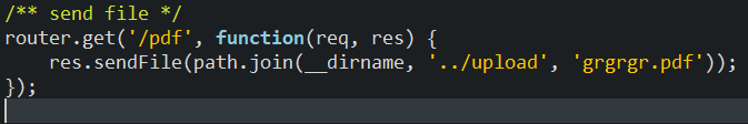

Καλησπέρα και πάλι δεν ξέρω κατά πόσο είνai σωστό αυτό που έκανα αλλά δούλεψε (αν θέλετε να μου προτείνετε κάτι διαφορετικό πείτε μου) .
Λοιπόν στο backend  έχω
Στο HTML
Το αποτέλεσμα είναι να μου ανοίγει οποιοδήποτε αρχείο και αν δεν μπορεί να το ανοίξει ζητάει να το κατεβάσει.
Απότι  κατάλαβα το λάθος ήταν ότι ετρεχα στο localhost:4200  που είνια η angular  και πήγαινα σε φάκελο που έτρεχε το node. Ναι είμαι χαζός :lol::lol::lol::lol:. Ευχαριστώ όλους για την βοήθεια.
4 ώρες πριν, sma0900029 είπε
Στο HTML

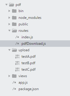

Σωστά σκέφτηκες να φτιάξεις τα routes σου αλλά δε θα σε βολέψει για επόμενα αρχεία γιατί θα πρέπει να δημιουργείς νέο route για κάθε νέο pdf αρχείο που θες να κατεβάζει ο χρήστης μελλοντικά (σύμφωνα με τα screenshots σου).
Καλύτερα να κάνεις ένα και ενιαίο  rule στο route σου και επίσης να χρησιμοποιήσεις το res.download (αν έχεις express 4.8.0+) ώστε να μη χρειάζεται να βάζεις το download στα href σου
Ενδεικτικά και τροποποιείς κατά το δοκούν αναλόγως που βρίσκονται τα paths, τα views και τα urls σου
yourRouteFile.js -  στο παράδειγμα είναι αν έχεις τα routes σου δομημένα σε ξεχωριστά αρχεία (όπως και πρέπει) και όχι χύμα στο app.js
router.get('/pdf/:name', function(req, res, next) {
	res.download('./upload/' + req.params.name)
HTML
<a href="http://localhost:3000/pdf/testA.pdf">Download pdf A</a>
<a href="http://localhost:3000/pdf/testB.pdf">Download pdf B</a>
<a href="http://localhost:3000/pdf/testC.pdf">Download pdf C</a>
Αυτά ισχύουν με την παραπάνω τοποθέτηση του upload folder, αν έχεις διαφορετική τότε αλλάζεις paths & urls όπως προανέφερα
Επίσης αν το ανεβάσεις στον αέρα τότε τα href="http://localhost:3000" προφανώς και δε θα δουλεύουν, πρέπει να δίνεις paths.
