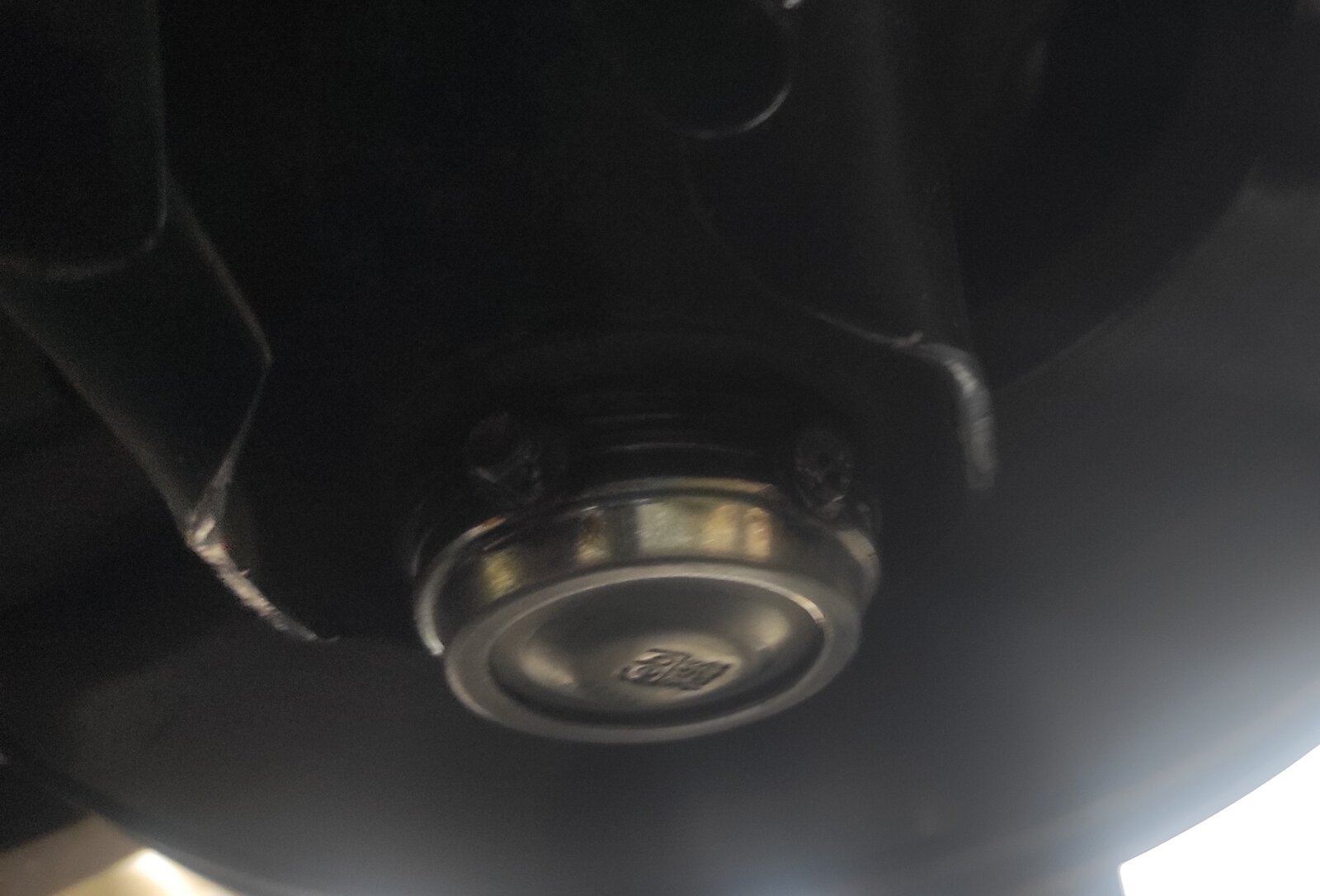

geodiv Δημοσ. 9 Μαΐου 2023 Δημοσ. 9 Μαΐου 2023 Καλησπέρα σε όλους, Σε αλλαγή που έκανα σε μπαλάκι ψαλιδιού σε colt, ο μάστορας έκανε τις παρακάτω κολλήσεις με tig όπου πιάνει το μπαλάκι με την πατούρα του ψαλιδιού από την κάτω μεριά. Σε ερώτηση μου γιατί το έκανε μου είπε ότι δεν εμπιστεύεται την ασφάλεια από το aftermarket μπαλάκι και πως το έκανε για ενίσχυση. Ερώτηση πρώτη, πως το κρίνετε εσείς, και δεύτερον, σε περίπτωση που χρειαστεί να αλλάξω μπαλάκι, πιστεύτε ότι θα βγει χωρίς να γίνει ζημιά στο ψαλίδι Τέλος έχω και στο άλλο ψαλίδι να αλλάξω το μπαλάκι και το σκέφτομαι... Ευχαριστώ
meletis_m Δημοσ. 9 Μαΐου 2023 Δημοσ. 9 Μαΐου 2023 53 λεπτά πριν, geodiv είπε Καλησπέρα σε όλους, Σε αλλαγή που έκανα σε μπαλάκι ψαλιδιού σε colt, ο μάστορας έκανε τις παρακάτω κολλήσεις με tig όπου πιάνει το μπαλάκι με την πατούρα του ψαλιδιού από την κάτω μεριά. Σε ερώτηση μου γιατί το έκανε μου είπε ότι δεν εμπιστεύεται την ασφάλεια από το aftermarket μπαλάκι και πως το έκανε για ενίσχυση. Ερώτηση πρώτη, πως το κρίνετε εσείς, και δεύτερον, σε περίπτωση που χρειαστεί να αλλάξω μπαλάκι, πιστεύτε ότι θα βγει χωρίς να γίνει ζημιά στο ψαλίδι Τέλος έχω και στο άλλο ψαλίδι να αλλάξω το μπαλάκι και το σκέφτομαι... Ευχαριστώ Άρα το μπαλάκι ψιλιδιων είναι πρεσαριστό . Όσες φορές έχω αλλάξει δε μου έχει τύχει κάποιο θέμα μετ'έπειτα θέμα .
