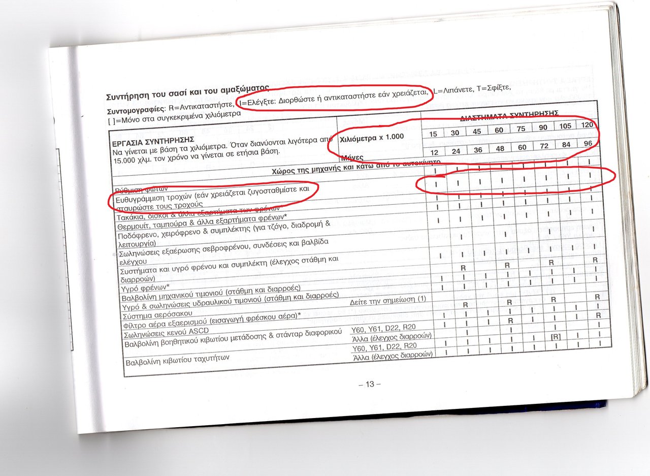

Joshua21 Δημοσ. 6 Μαΐου 2018 Δημοσ. 6 Μαΐου 2018 3 ώρες πριν, sakks80 είπε Και εγω ετσι ξερω. Ζυγοσταθμιση κανεις με αλλαγη ελαστικων.ευθυγραμμιση κανεις μονο αν δεις ανομιομορφη φθορα ελαστικου οποτε οντως χρειαζεται. Οι κατασκευαστές αυτοκινήτων πάντως άλλα λένε, για το δικό μου τουλάχιστον(Nissan) προβλέπεται έλεγχος ευθυγράμμισης κάθε 15.000χλμ ή κάθε 12 μήνες, όποιο έρθει πρώτο. Επίσης το θέμα είναι να προστατέψεις τα ελαστικά από ανομοιόμορφη φθορά, και όχι να διορθώσεις το πρόβλημα αφού πρώτα στα έχει φάει. 1
Γιάννης Platano Δημοσ. 6 Μαΐου 2018 Μέλος Δημοσ. 6 Μαΐου 2018 Ειχα 3 Nissan (1988-2000) και δεν θυμαμαι κατι τετοιο ...Ουτε στο Avensis του 2000 μετα ουτε στα Honda τα τελευταια 12 χρονια .
Joshua21 Δημοσ. 6 Μαΐου 2018 Δημοσ. 6 Μαΐου 2018 1 ώρα πριν, Γιάννης Platano είπε Ειχα 3 Nissan (1988-2000) και δεν θυμαμαι κατι τετοιο ...Ουτε στο Avensis του 2000 μετα ουτε στα Honda τα τελευταια 12 χρονια . Το ότι δεν θυμάσαι κάτι τέτοιο δεν σημαίνει ότι δεν ισχύει. Παραθέτω την επίμαχη σελίδα από το "βιβλίο εγγυήσεως και αρχείο συντηρήσεως" του δικού μου Nissan που τυγχάνει 2000 μοντέλο, υπόψιν το ίδιο ακριβώς βιβλιαράκι έδινε εκείνη την εποχή η Nissan σε ΟΛΑ τα αυτοκίνητα που πουλούσε(επιβατικά, φορτηγά, βενζινοκίνητα, πετρελαιοκίνητα κτλ):
Γιάννης Platano Δημοσ. 6 Μαΐου 2018 Μέλος Δημοσ. 6 Μαΐου 2018 (επεξεργασμένο) Το τελευταίο μου Nissan ήταν το primera του 1995 και το είχα μέχρι το 2000 Πάντα σε εξουσιοδοτημενο και πότε δεν έκαναν ευθυγράμμιση. Ούτε στα πιο παλιά Nissan Sunny του 1988 και 1992 Η εικονα που παρεθεσες λεει πολλα που δεν γινοντε καθε χρονο υποχρεωτικα οπως τακακια φρενων. Επεξ/σία 7 Μαΐου 2018 από Γιάννης Platano

Joshua21 Δημοσ. 7 Μαΐου 2018 Δημοσ. 7 Μαΐου 2018 (επεξεργασμένο) 52 λεπτά πριν, Γιάννης Platano είπε Το τελευταίο μου Nissan ήταν το primera του 1995 και το είχα μέχρι το 2000 Πάντα σε εξουσιοδοτημενο και πότε δεν έκαναν ευθυγράμμιση. Ούτε στα πιο παλιά Nissan Sunny του 1988 και 1992 Η εικονα που παρεθεσες λεει πολλα που δεν γινοντε καθε χρονο υποχρεωτικα οπως τακακια φρενων. Η εικόνα που παρέθεσα είναι οι οδηγίες του εργοστασίου, το κατά πόσο τις τηρούν τα συνεργεία είναι άλλο θέμα. ΥΓ Ειδικά για τα τακάκια τα σοβαρά συνεργεία ελέγχουν την κατάσταση τους σε κάθε ετήσιο σέρβις, και αν χρειάζεται τα αντικαθιστούν. Αυτό ακριβώς που λέει και η εικόνα που παρέθεσα δλδ. Επεξ/σία 7 Μαΐου 2018 από Joshua21
Γιάννης Platano Δημοσ. 7 Μαΐου 2018 Μέλος Δημοσ. 7 Μαΐου 2018 4 λεπτά πριν, Joshua21 είπε Η εικόνα που παρέθεσα είναι οι οδηγίες του εργοστασίου, το κατά πόσο τις τηρούν τα συνεργεία είναι άλλο θέμα. Οι αντιπροσωπεις λεφτα θελουν αλλα ο καλος μαστορας κοιταει και αλλες παραμετρους αν θελει το αμαξι αλλαγη σε καθε τι. 9 λεπτά πριν, Joshua21 είπε Η εικόνα που παρέθεσα είναι οι οδηγίες του εργοστασίου, το κατά πόσο τις τηρούν τα συνεργεία είναι άλλο θέμα. ΥΓ Ειδικά για τα τακάκια τα σοβαρά συνεργεία ελέγχουν την κατάσταση τους σε κάθε ετήσιο σέρβις, και αν χρειάζεται τα αντικαθιστούν. Αυτό ακριβώς που λέει και η εικόνα που παρέθεσα δλδ. Για τα τακάκια συμφωνώ απόλυτα και αν ο οδηγός κάνει πολλά χιλιόμετρα ίσως θέλουν αλλαγή και πριν τον χρόνο.
