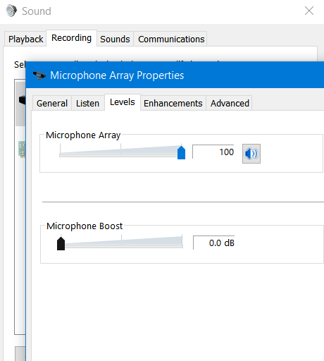

splanis Δημοσ. 5 Μαΐου 2018 Δημοσ. 5 Μαΐου 2018 (επεξεργασμένο) Επειδη κάποιος με έχει μουτζώσει και όλο προβλήματα βγάζουν στα pc μου Εχω αυτα τα ακουστικα https://www.skroutz.gr/s/10014157/HyperX-Cloud-Stinger.html και εχω ενα προβλημα καιρο τωρα. Στο discord που μπαινω παραπονιουνται οι φιλοι μου οτι ακουνε τι γινεται στο pc μου, δηλαδη το game μου, τα τραγουδια μου στο youtube κλπ. Εχω κανει install-unistall drivers, το προβλημα αυτο το ειχα και στο παλιο μου pc με τα ιδια ακουστικα. Επισης εχω ενεργοποιημενα τα noise suppression κλπ και εχω απενεργοποιήσει και το stereo mix. Τον τελευταιο καιρο χρησιμοποιώ και το Voicemeeter λογω stream αλλα δεν βρηκα ουτε με αυτο ακρη. υ.γ Τα συγκεκριμενα ακουστικα εχουν καλωδιο με 3.5mm και μια προεκταση οπου χωριζει σε mic και sound υ.γ2 δοκιμασα με εξωτερικο μικρόφωνο και δεν υπαρχει το προβλημα Επεξ/σία 5 Μαΐου 2018 από splanis
Dr.Tesla Δημοσ. 5 Μαΐου 2018 Δημοσ. 5 Μαΐου 2018 Μην ανεβάσεις ποτέ την ένταση στο 100%. Άφησε το στο 80% και ανεβοκατέβαζε κάθε εφαρμογή ανεξάρτητα. Πέρα από αυτό αλλάζεις τελείως τη ρύθμιση του μικροφώνου. Ανεβάζεις το Array , και μηδενίζεις το microphone boost. Επίσης στο enhancements βάζεις disable all. Αντίστοιχα και στα speaker σου.
splanis Δημοσ. 5 Μαΐου 2018 Μέλος Δημοσ. 5 Μαΐου 2018 (επεξεργασμένο) 30 λεπτά πριν, Dr.Tesla είπε Μην ανεβάσεις ποτέ την ένταση στο 100%. Άφησε το στο 80% και ανεβοκατέβαζε κάθε εφαρμογή ανεξάρτητα. Πέρα από αυτό αλλάζεις τελείως τη ρύθμιση του μικροφώνου. Ανεβάζεις το Array , και μηδενίζεις το microphone boost. Επίσης στο enhancements βάζεις disable all. Αντίστοιχα και στα speaker σου. δεν λύνουν κάτι όλα αυτά φίλε, τα έχω δοκιμάσει :/ δεν παιρνει τον ηχο το μικροφωνο απ τα ακουστικα επειδα τα εχω δυνατα απλα κατι bugαρει ή software ή το splitter/καλωδιο Επεξ/σία 5 Μαΐου 2018 από splanis
