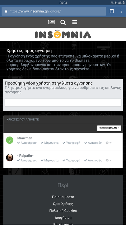

Heybro Δημοσ. 8 Μαΐου 2018 Δημοσ. 8 Μαΐου 2018 (επεξεργασμένο) 9 λεπτά πριν, ~Palpatin~ είπε Δεν χρειάζεται να μαζέψω μαργαριτάρια από το φόρουμ, τελικά ξέρεις ή δεν ξέρεις; Τέλος πάντων δεν πρόκειται να ασχοληθώ άλλο με εσένα μιας και από ελληνικά δεν καταλαβαίνεις, χαμένος χρόνος η συζήτηση μαζί σου δυστυχώς. Βασικά φαίνεται η χαμένη συζήτηση που δεν ξέρεις τίποτα με το αντικείμενο μόνο μπλα μπλα σε βαρεθήκαμε πια. Ούτε ένα bench να δείξεις τίποτα απλά λόγια. Πάλι καλά που υπάρχει το ignore για άτομα που δεν προσφέρουν τίποτα στις συζητήσεις. Για να μάθεις και τίποτα είμαι με 1.28 στα 5ghz 6 μήνες τώρα και λόγω της θερμοκρασίας κατέβηκα στα 4.9ghz με 1.24 και έπεσα 8 βαθμους κάτω. Κορυφαίο chip τσέκαρα και νούμερο και είναι από τα καλά από όσο έχω δει στο reddit. Επεξ/σία 8 Μαΐου 2018 από Heybro
