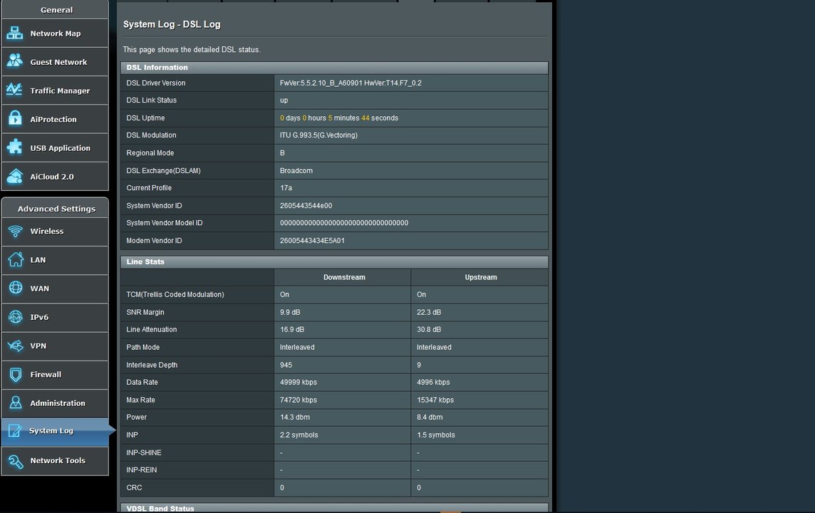

nikon55 Δημοσ. 10 Μαΐου 2018 Δημοσ. 10 Μαΐου 2018 23 ώρες πριν, bill2015 είπε Κάποια πρόταση έχει κάπιος ; Εγώ με τον ίδιο περίπου συγχρονισμό και τις ίδιες ταχύτητες στο speedtest με Vodafone στο Popcorn έχω πιάσει και 1,5mbs και μέσα από vpn. Δεν μπορώ να καταλάβω γιατί είσαι τόσο χαμηλά. Κι εμένα βέβαια σε κάποιες είμαι πιο χαμηλά αλλά το όριο μου γενικά είναι 2 με 3 φορές περισσότερο από το δικό σου.

nikon55 Δημοσ. 10 Μαΐου 2018 Δημοσ. 10 Μαΐου 2018 Εγώ με το Asus είμαι συνήθως 49999/4996 , καμιά φορά μπορεί λίγο χαμηλότερα αλλά έχω γρηγορότερο download από το ρούτερ της vodafone

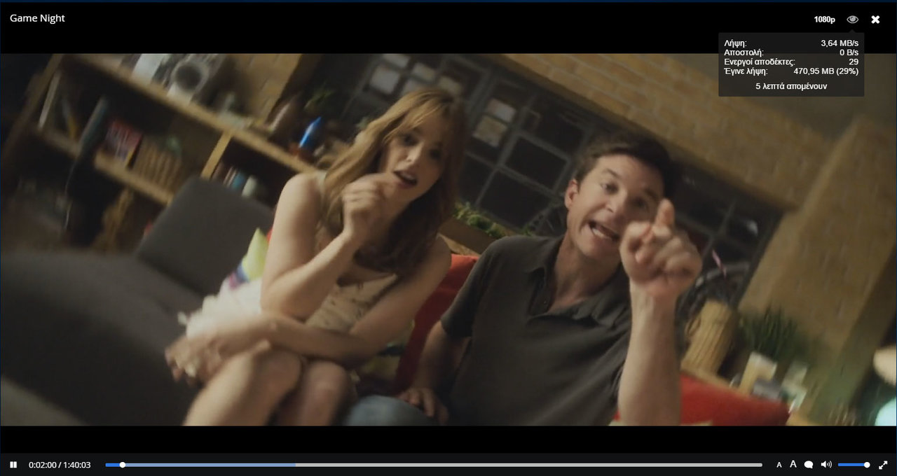

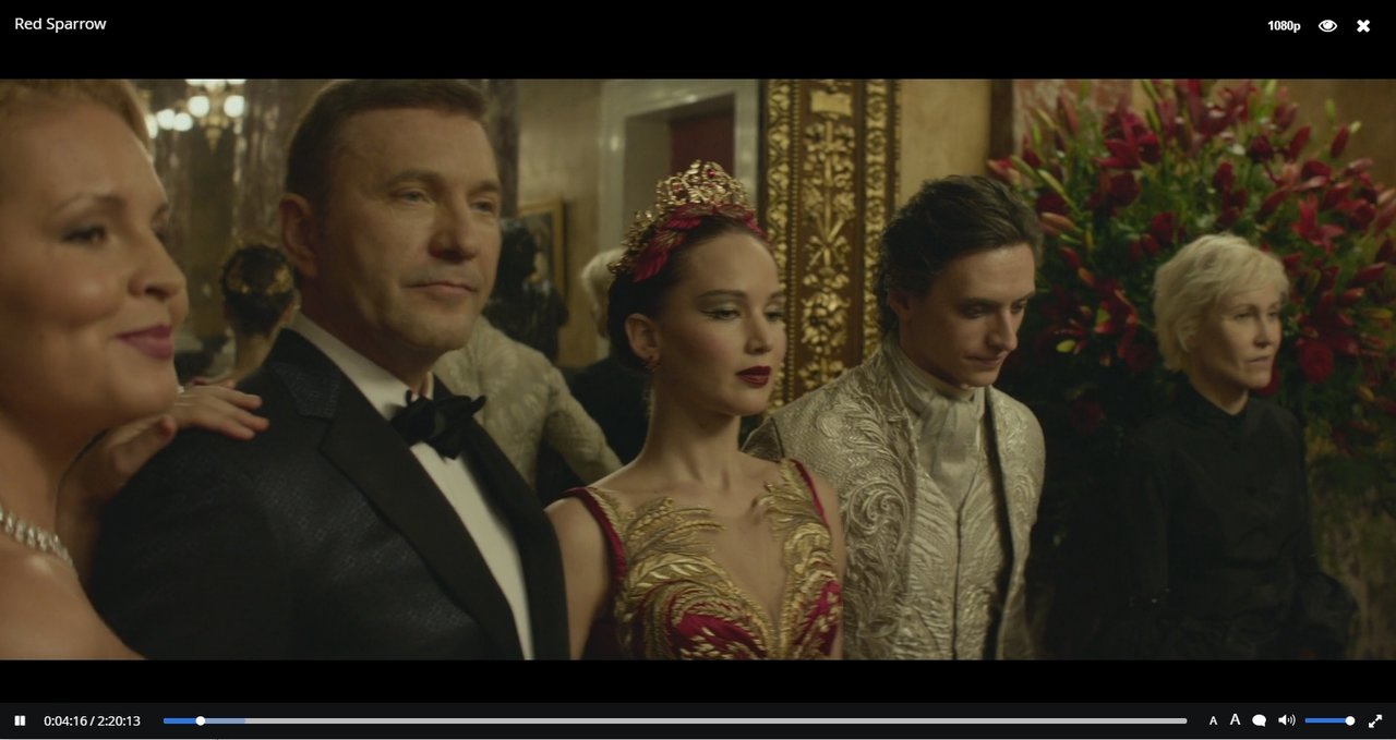

nikon55 Δημοσ. 10 Μαΐου 2018 Δημοσ. 10 Μαΐου 2018 4 λεπτά πριν, bill2015 είπε έχει ένας φίλος μου το δοκιμάσαμε ανέβηκε στα 999 kb/s Λοιπόν δοκίμασα την ώρα μιλάμε κλείνοντας το VPN να δω μια ταινία. Δεν ανέβηκε πάνω από 980 kb/s όμως σε 1080p η ταινία δεν έκανε κανένα κόλλημα. 16 λεπτά πριν, bill2015 είπε έχει ένας φίλος μου το δοκιμάσαμε ανέβηκε στα 999 kb/s Δοκίμασα και άλλη ταινία και εκεί ανέβηκα μέχρι 4,2 mbs
