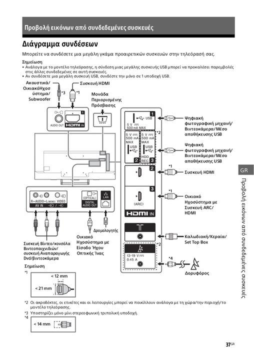

skimnos Δημοσ. 15 Ιουνίου 2018 Δημοσ. 15 Ιουνίου 2018 Καλησπερα παιδια, ειμαι κατοχος της tv του θεματος απο την περασμενη τριτη. ολα καλα εκτος απο το hdmi. πιο συγκεκριμενα, συνδεσα την τηλεοραση με την κοσμοτε tv με υπαρχον καλωδιο hdmi και στις τρεις θυρες της χωρις αποτελεσμα. διαβασα το εγχειριδιο και ειδα οτι προτεινει highspeed hdmi και premium high grade hdmi. Αγορασα λοιπον το πρωτο απο αυτα και συνδεεται μονο στην μια θυρα απο τις 3. λεω οκ, ας ειναι. καθομαι να δω και αρχιζουν οι στιγμιαιες αποσυνδεσεις. τωρα βλεπω μεσω av... Πριν φωναξω τεχνικο, μηπως μπορω να κανω κατι αλλο; Ευχαριστω
kostasbm Δημοσ. 15 Ιουνίου 2018 Δημοσ. 15 Ιουνίου 2018 βλεπει το δεκτη της κοσμοτε με το παλιο καλωδιο?? ποιος εκτης ειναι ??δορυφορικος η ο υβριδικος που λενε μεσω ιντερνετ?? γιατι αν δε το βλεπει μαλλον κατι αλλο θα ειναι ...
skimnos Δημοσ. 15 Ιουνίου 2018 Δημοσ. 15 Ιουνίου 2018 3 λεπτά πριν, kostasbm είπε βλεπει το δεκτη της κοσμοτε με το παλιο καλωδιο?? οχι δεν το βλεπει... ποιος εκτης ειναι ??δορυφορικος η ο υβριδικος που λενε μεσω ιντερνετ?? ο υβριδικος γιατι αν δε το βλεπει μαλλον κατι αλλο θα ειναι ...
kostasbm Δημοσ. 15 Ιουνίου 2018 Δημοσ. 15 Ιουνίου 2018 πισω εχει 3 θυρες..δοκιμασε τες με τη σειρα.... αν εχεις αλλο καλωδιο δοκιμασε το....οι αποσυνδεσεις εχουν σχεση και με το ιντερνετ...πολλοι παραπονιουνται εγω θα ζηταγα το δορυφορικη εγκατασταση και οχι την ιντερνετικη για μεγαλυτερη σιγουρια εχεις καλη γραμμη??
alexakos89 Δημοσ. 15 Ιουνίου 2018 Δημοσ. 15 Ιουνίου 2018 1 ώρα πριν, skimnos είπε 1 ώρα πριν, kostasbm είπε βλεπει το δεκτη της κοσμοτε με το παλιο καλωδιο?? οχι δεν το βλεπει... ποιος εκτης ειναι ??δορυφορικος η ο υβριδικος που λενε μεσω ιντερνετ?? ο υβριδικος γιατι αν δε το βλεπει μαλλον κατι αλλο θα ειναι ... Ενεργοποίησε από τις ρυθμίσεις την θύρα 2 η 3 σε βελτιστοποιημένη η πως το λέει. Που κάνει την θύρα high speed για hdr υλικό.
skimnos Δημοσ. 15 Ιουνίου 2018 Δημοσ. 15 Ιουνίου 2018 (επεξεργασμένο) 30 λεπτά πριν, kostasbm είπε πισω εχει 3 θυρες..δοκιμασε τες με τη σειρα.... αν εχεις αλλο καλωδιο δοκιμασε το....οι αποσυνδεσεις εχουν σχεση και με το ιντερνετ...πολλοι παραπονιουνται εγω θα ζηταγα το δορυφορικη εγκατασταση και οχι την ιντερνετικη για μεγαλυτερη σιγουρια εχεις καλη γραμμη?? να διευκρινισω οτι εχω δορυφορικη εγκατασταση με υβριδικο δεκτη. δοκιμασα παλιο καλωδιο hdmi και παιζει στην μια θυρα κι αυτο αλλα εχει αποσυνδεσεις σε μικροτερο ομως βαθμο... 22 λεπτά πριν, alexakos89 είπε Ενεργοποίησε από τις ρυθμίσεις την θύρα 2 η 3 σε βελτιστοποιημένη η πως το λέει. Που κάνει την θύρα high speed για hdr υλικό. Δυστυχως δεν αλλαξε κατι... @all τι καλωδιο hdmi χρησιμοποιειται; μπορειτε να μου προτεινετε κατι; Επεξ/σία 15 Ιουνίου 2018 από skimnos
kostasbm Δημοσ. 15 Ιουνίου 2018 Δημοσ. 15 Ιουνίου 2018 αν εχεις αλλη τηλεοραση δοκιμασε απο περιεργεια αν εχει τα ιδια συμπτωματα 1
skimnos Δημοσ. 16 Ιουνίου 2018 Δημοσ. 16 Ιουνίου 2018 12 ώρες πριν, kostasbm είπε αν εχεις αλλη τηλεοραση δοκιμασε απο περιεργεια αν εχει τα ιδια συμπτωματα μια χαρα λειτουργουν τα καλωδια σε παλια samsung 37αρα... τωρα ή θέλει ειδικό καλώδιο η sony (που δεν το πολυνομίζω) ή ετυχα σε ελαττωματική και θέλει τεχνικό... τι λέτε εσεις;
kostasbm Δημοσ. 16 Ιουνίου 2018 Δημοσ. 16 Ιουνίου 2018 υποθετω οτι δοκιμασες το δεκτη και το καλωδιο μαζι για να εισαι σιγουρος πριν καλεσεις τεχνικο

skimnos Δημοσ. 16 Ιουνίου 2018 Δημοσ. 16 Ιουνίου 2018 (επεξεργασμένο) 6 ώρες πριν, kostasbm είπε υποθετω οτι δοκιμασες το δεκτη και το καλωδιο μαζι για να εισαι σιγουρος πριν καλεσεις τεχνικο οχι δεν δοκιμασα τον δεκτη στην αλλη τβ, διοτι το βυσμα της κεραιας της παλιας τηλεορασης δεν ταιριαζει στον αποκωδικοποιητη της κοσμοτε. θα δοκιμασω ενα πισι για να δω πως συμεριφερεται... update: τεσταρα πισι και δουλευουν κανονικα ολες οι θυρες της τιβι. αρα δικιο ειχες που μου ειπες να τεσταρω τον δεκτη. απο οτι φαινεται φταιει αυτος ή η κεραια... σας ευχαριστω Επεξ/σία 16 Ιουνίου 2018 από skimnos 1
