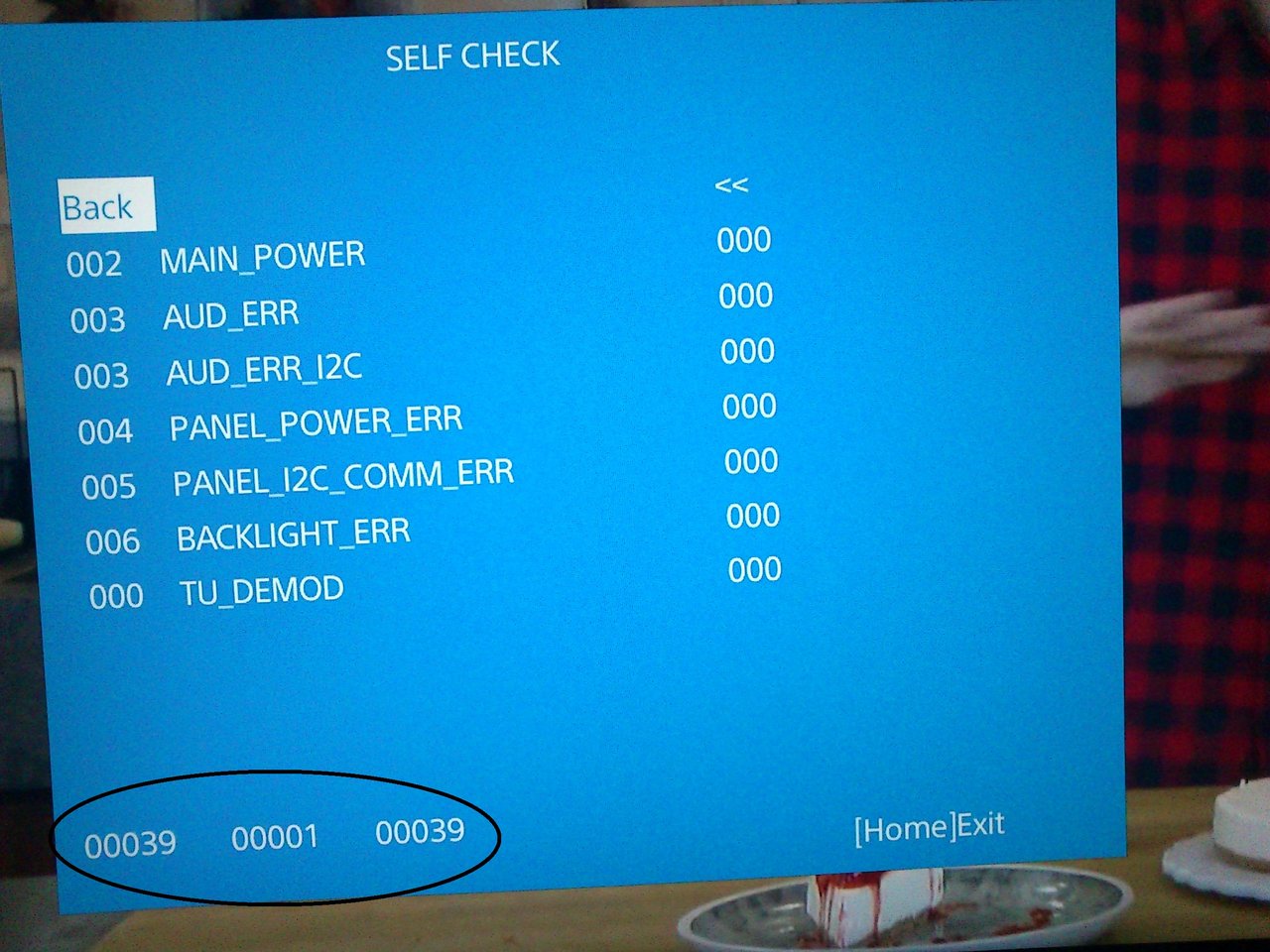

alexakos89 Δημοσ. 4 Μαΐου 2018 Δημοσ. 4 Μαΐου 2018 11 λεπτά πριν, dess είπε Σχετικά με τη συσκευασία του προϊόντος: Το κουτί με το οποίο παραδόθηκε ήταν κλειστό/σφραγισμένο από πάνω. O μεταφορέας/τεχνικός/υπάλληλος Sony που την έφερε την άνοιξε αφαιρώντας μόνο τις τάπες από το κάτω μέρος. Φαινόταν αμεταχείριστη, αλλά δε βάζω το χέρι μου στη φωτιά.. Τα αφρολέξ ήταν ολόκληρα, όχι σπασμένα. Τα σακουλάκια με τα διάφορα παρελκόμενα ήταν σφραγισμένα, εκτός ίσως (δεν το θυμάμαι με ακρίβεια), από το σακούλι με τα manual. Ύποπτο? Η βάση είναι περισσότερο σταθερή απ' ότι περίμενα, στο ίντερνετ κυκλοφορεί φωτογραφία που τη δείχνει με μικρότερη βάση. Έχει δοκιμάσει κάποιος είσοδο στο service menu? Αξίζει άραγε η επέκταση εγγύησης στα +1, +2, +3 έτη? Εμένα όλα μέσα σφραγισμένα. Έλειπαν οι 3 τάπες κάτω. Το κουτί κακόμεταχειρισμενο. Μου είπε ότι με τίποτα δεν ανοίχτηκε ούτε είναι εκθεσιακό ούτε τίποτα. Σήμερα θα πάω από εκεί και θα τους ζητήσω αλλαγή με κάποια άλλη γιατί δεν τους εμπιστεύομαι.
what_if Δημοσ. 4 Μαΐου 2018 Δημοσ. 4 Μαΐου 2018 3 ώρες πριν, dess είπε Έχει δοκιμάσει κάποιος είσοδο στο service menu? ε πες ντε πως μπαινεις στο service menu ,ολο κ κατι θα σκαλιξουμε κ απο εκει
alexakos89 Δημοσ. 4 Μαΐου 2018 Δημοσ. 4 Μαΐου 2018 (επεξεργασμένο) 2 ώρες πριν, what_if είπε ε πες ντε πως μπαινεις στο service menu ,ολο κ κατι θα σκαλιξουμε κ απο εκει δεν χανεται η εγγυηση? First power off your TV using the remote, then press following buttons quickly on your TV remote: Display (or i+) + 5 + Volume Up + Power It'll show the hidden service menu on your TV screen. Once you enter into service menu, you can press Menu (or Options) button again on your remote to switch between various service modes such as Digital, Chassis and VPC. To navigate between available options press 1 or 4 buttons. To change or modify their values press 3 or 6 buttons. To save your changes, just press Mute + 0 (or Enter) buttons on the remote. To restore settings to factory defaults, press 8 + 0 (or Enter) buttons. PS: For some new models the above mentioned method might not work. You can try following key sequence to access service menu in those new models: While TV is on, press Left + Right + Mute + Center button + Mute + Menu buttons. NOTE: You can also press Display (or i+) + 5 + Volume Down + Power buttons on your remote to enter in Self Check mode. This mode shows the total usage hours of your Sony TV set. εμενα λεει 16 ωρες χρηση και 4 ανοιγματα και 16 ωρες το πανελ. δεν ειναι μεταχειρισμενη τοσα εχω κανει περιπου. εκτος αν την πηρε καποιος για 1 ωρα Επεξ/σία 4 Μαΐου 2018 από alexakos89

dess Δημοσ. 6 Μαΐου 2018 Δημοσ. 6 Μαΐου 2018 Στις 5/4/2018 στις 5:48 ΜΜ, what_if είπε ε πες ντε πως μπαινεις στο service menu ,ολο κ κατι θα σκαλιξουμε κ απο εκει Από Service Menu (της δικής μου tv), οι ώρες λειτουργίας είναι 39?
alexakos89 Δημοσ. 6 Μαΐου 2018 Δημοσ. 6 Μαΐου 2018 Μόλις τώρα, dess είπε Από Service Menu (της δικής μου tv), οι ώρες λειτουργίας είναι 39? Ναι 1
