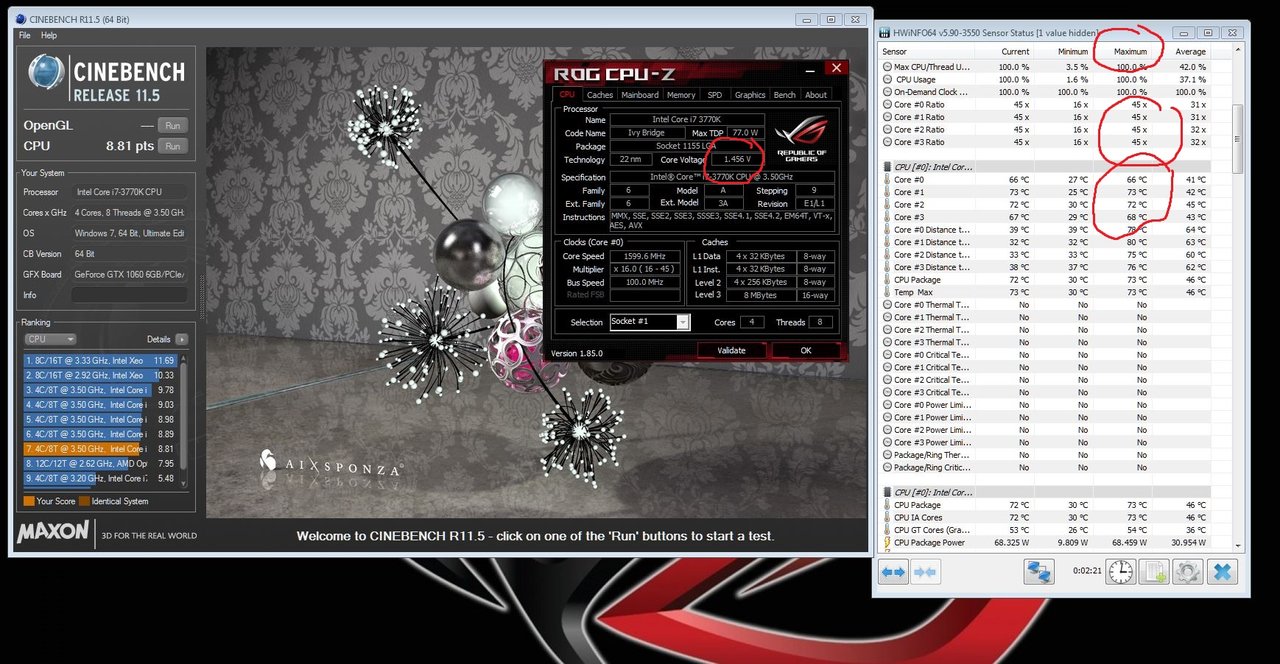

narta Δημοσ. 17 Οκτωβρίου 2018 Share Δημοσ. 17 Οκτωβρίου 2018 22 λεπτά πριν, mcrae13 είπε Αν για το delid δεν μπεις σε έξοδα έχει νόημα. Με το σκεπτικό ότι το κέρδος μπορεί να μην είναι μεγάλο αν δεν θες να ξεπεράσεις το 1.25 πχ. Ίσως 100 με 200 mhz με λίγο καλύτερες θερμοκρασίες από τις τωρινές. Επίσης έχει νόημα αν θες να τον πιέσεις στα όρια με ψηλό ρεύμα. Αλλιώς αν είναι να ξοδευτεις και είναι για καθημερινή χρήση και θες να αντέξει,άστο όπως είναι Το tool το εχω εκτυπωσει και εχω και lm απλα δεν ξερω αν αξιζει μιας και απο ρευματα και θερμοκρασιες δεν ειναι υψηλα. Συνδέστε για να σχολιάσετε Κοινοποίηση σε άλλες σελίδες άλλες επιλογές

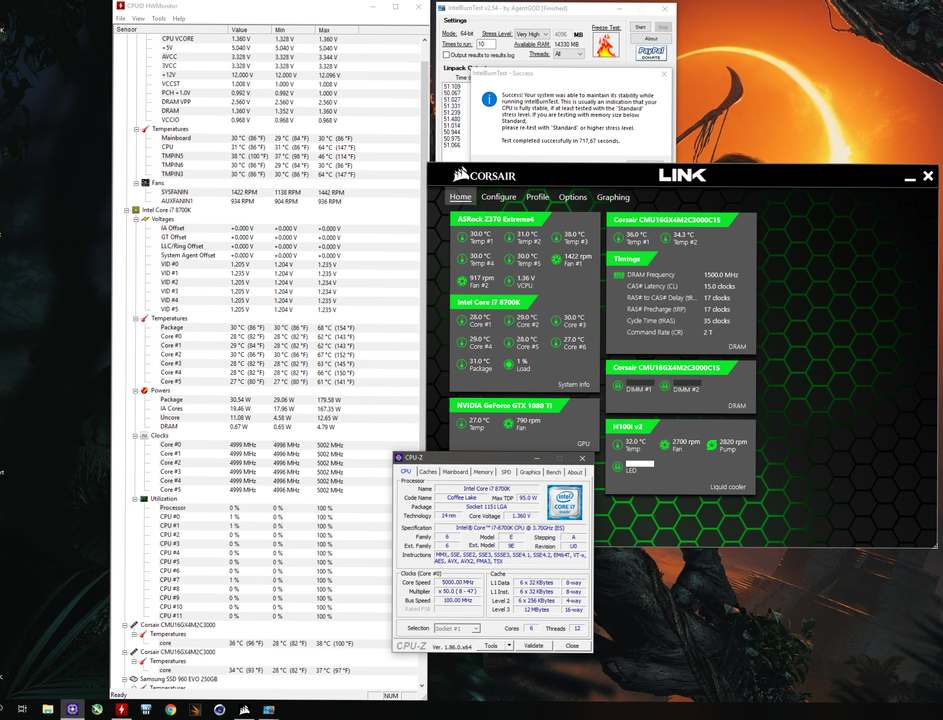

ultraex2003 Δημοσ. 17 Οκτωβρίου 2018 Share Δημοσ. 17 Οκτωβρίου 2018 Στις 5/10/2018 στις 2:53 ΜΜ, FORIS78 είπε λοιπόν ξερω σας τα χω πρήξει ολίγον άλλα πριν λιγο παρέλαβα την h100 την έβαλα πάνω δουλεύει μια χαρά τελικά και έτρεξα και ενα ibt για να βγει σαφές αποτελσμα για τον αν οντως το custom ihs κανει δουλεια 1βαθμος διάφορα λοιπόν με το lapped καπάκι όποτε δεν αξιζει τον κοπο και τα εξοδα τώρα μπορείτε να με βρίσετε ελευθερα 😁 κριμα που δε σου εδωσε διαφορες προς το καλυτερο το καπακι ....... αλλα μαλλον ειταν αρκετα καλο εως πολυ καλο-αριστο το μαμα καπακι!! ερωτηση !! οι θερμοκρασιες-διαφορες μεταξυ τους που πηρες σε τι θερμοκρασια δωματιου ειταν; η corcair βλεπω οτι σου εδωσε καλυτερα αποτελεσματα Συνδέστε για να σχολιάσετε Κοινοποίηση σε άλλες σελίδες άλλες επιλογές
FORIS78 Δημοσ. 17 Οκτωβρίου 2018 Share Δημοσ. 17 Οκτωβρίου 2018 15 λεπτά πριν, ultraex2003 είπε κριμα που δε σου εδωσε διαφορες προς το καλυτερο το καπακι ....... αλλα μαλλον ειταν αρκετα καλο εως πολυ καλο-αριστο το μαμα καπακι!! ερωτηση !! οι θερμοκρασιες-διαφορες μεταξυ τους που πηρες σε τι θερμοκρασια δωματιου ειταν; η corcair βλεπω οτι σου εδωσε καλυτερα αποτελεσματα Έκανα και εγώ καλή δουλειά στο μαμά καπάκι με το τρίψιμο γιαυτο και δεν ειχε μεγάλη διαφορά με το custom, θερμοκρασία δωματίου bro δεν την μέτρησα αλλά υπολογίζω γύρω στους 21-22 περίπου. Συνδέστε για να σχολιάσετε Κοινοποίηση σε άλλες σελίδες άλλες επιλογές
ultraex2003 Δημοσ. 17 Οκτωβρίου 2018 Share Δημοσ. 17 Οκτωβρίου 2018 14 λεπτά πριν, FORIS78 είπε Έκανα και εγώ καλή δουλειά στο μαμά καπάκι με το τρίψιμο γιαυτο και δεν ειχε μεγάλη διαφορά με το custom, θερμοκρασία δωματίου bro δεν την μέτρησα αλλά υπολογίζω γύρω στους 21-22 περίπου. αα τοτε οκ για αυτο δε ειδες διαφορες λογω σωστου λαπινγκ του μαμα αν με καταλαβες για τη θερμοκρασια δωματιου ........ αν ειταν η ιδια γιατι τα σκρινακια μεταξυ noktua vs corcair αναφερομαι εχεις 5-7 βαθμους αν ειδα καλα υπερ της corcair Συνδέστε για να σχολιάσετε Κοινοποίηση σε άλλες σελίδες άλλες επιλογές
FORIS78 Δημοσ. 17 Οκτωβρίου 2018 Share Δημοσ. 17 Οκτωβρίου 2018 (επεξεργασμένο) 6 ώρες πριν, ultraex2003 είπε αα τοτε οκ για αυτο δε ειδες διαφορες λογω σωστου λαπινγκ του μαμα αν με καταλαβες για τη θερμοκρασια δωματιου ........ αν ειταν η ιδια γιατι τα σκρινακια μεταξυ noktua vs corcair αναφερομαι εχεις 5-7 βαθμους αν ειδα καλα υπερ της corcair Ναι έχει καλύτερα temps η Corsair από την noctua τελικά, γύρω στους 5 βαθμούς περίπου όπως είπες, οι μετρήσεις έγιναν την ίδια μέρα και με την ίδια θερμοκρασία δωματίου απλά δεν την είχα μετρήσει να σου πω με σιγουριά αλλά πάνω από 22 δεν παίζει να ήταν Επεξ/σία 17 Οκτωβρίου 2018 από FORIS78 Συνδέστε για να σχολιάσετε Κοινοποίηση σε άλλες σελίδες άλλες επιλογές
ultraex2003 Δημοσ. 17 Οκτωβρίου 2018 Share Δημοσ. 17 Οκτωβρίου 2018 (επεξεργασμένο) 3 ώρες πριν, narta είπε Εχει νοημα ενας 3770k non delided που τωρα εχει τα 4.5 @1.18v με 70 peak core temp να γινει delid? bro !! ενα run για παρτη σου με τον 3770k @ 4.5 delid και λαπαριζμενο το καπακι επιτηδες του δωσα 1.45 για να κρινεις μονος σου θερμοκρασια δωματου 24 βαθμους παιζω πανω του με μια coolemaster 280 μονταρισμενη δηλαδη (ψυγειο 280 / block της μαμας ) αλλα με αντλια-τανκ κινεζικη 800 λιτρα να σπρωχνει!! Επεξ/σία 17 Οκτωβρίου 2018 από ultraex2003 4 Συνδέστε για να σχολιάσετε Κοινοποίηση σε άλλες σελίδες άλλες επιλογές
