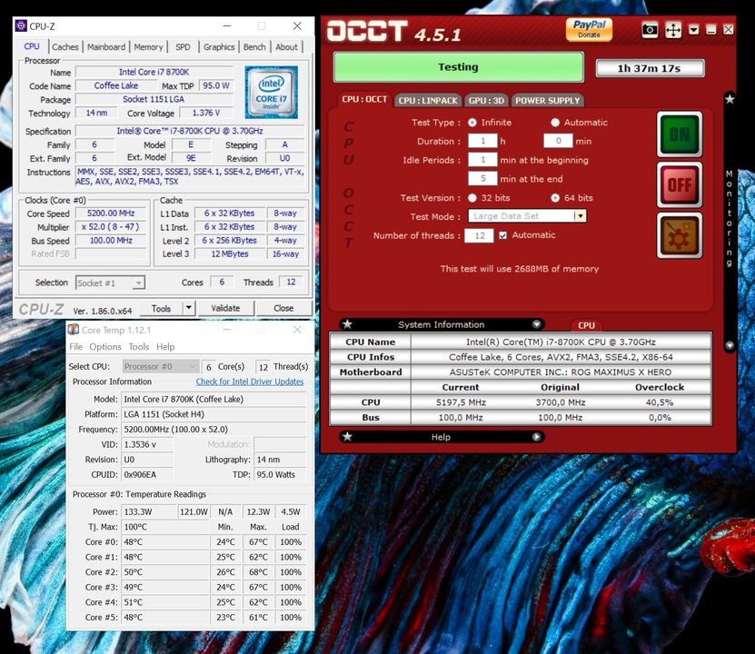

godslayerxp Δημοσ. 15 Οκτωβρίου 2018 Share Δημοσ. 15 Οκτωβρίου 2018 5.2ghz core, 4.8ghz cache 7 1 Συνδέστε για να σχολιάσετε Κοινοποίηση σε άλλες σελίδες άλλες επιλογές
BabisTs Δημοσ. 15 Οκτωβρίου 2018 Share Δημοσ. 15 Οκτωβρίου 2018 5 λεπτά πριν, godslayerxp είπε 5.2ghz core, 4.8ghz cache Δυνατό κομμάτι.... Ωραίος! 3 Συνδέστε για να σχολιάσετε Κοινοποίηση σε άλλες σελίδες άλλες επιλογές

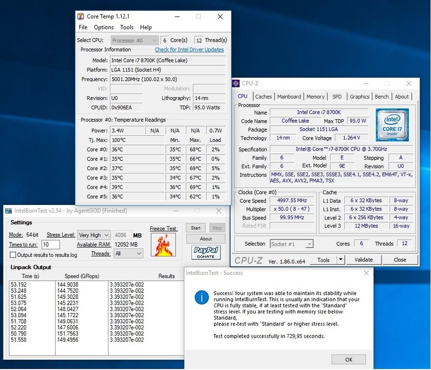

kaklikos Δημοσ. 16 Οκτωβρίου 2018 Share Δημοσ. 16 Οκτωβρίου 2018 Ενα run και απο μενα στα 5.0GHZ. Dellided 8700K σε custom υδροψυξη. Λιγο ανεβασμενα δεν ειναι τα temps; Τα φαν στο 40% και η αντλια στο 60. 2 Συνδέστε για να σχολιάσετε Κοινοποίηση σε άλλες σελίδες άλλες επιλογές
