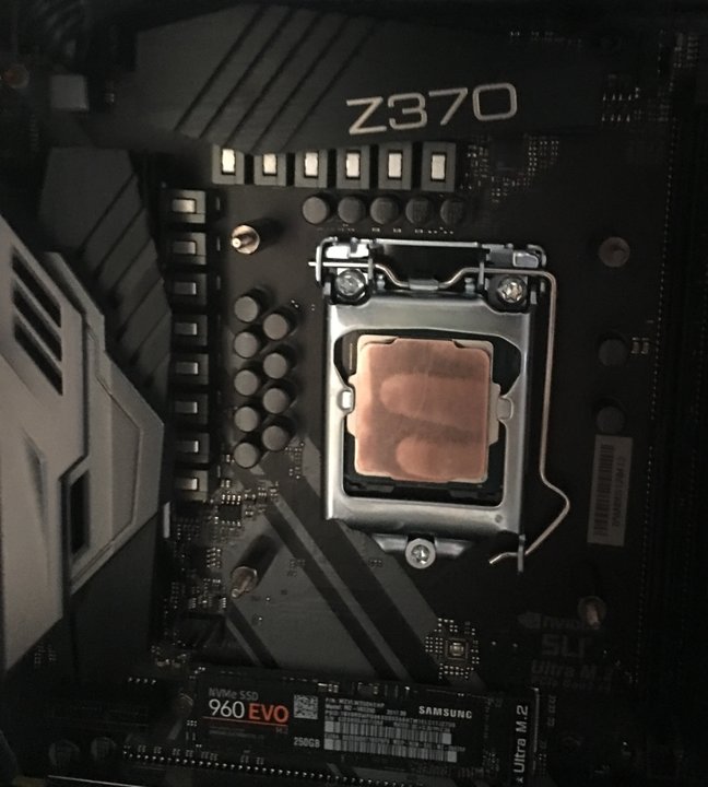

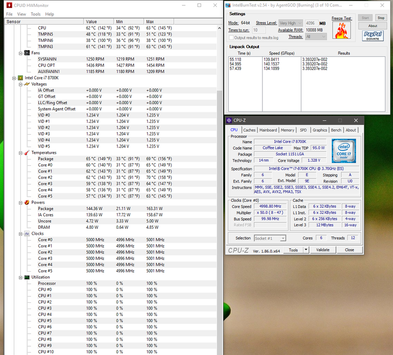

FORIS78 Δημοσ. 17 Σεπτεμβρίου 2018 Share Δημοσ. 17 Σεπτεμβρίου 2018 (επεξεργασμένο) έπεσε και λίγο lapping μιας και το ihs ήταν λίγο θεόστραβο γύρω στους 2-3 βαθμούς διάφορα είδα σε temps να ευχαριστήσω τον bro ultraex2003 για τις συμβουλές Επεξ/σία 17 Σεπτεμβρίου 2018 από FORIS78 6 Συνδέστε για να σχολιάσετε Κοινοποίηση σε άλλες σελίδες άλλες επιλογές

ultraex2003 Δημοσ. 17 Σεπτεμβρίου 2018 Share Δημοσ. 17 Σεπτεμβρίου 2018 (επεξεργασμένο) 8 ώρες πριν, FORIS78 είπε έπεσε και λίγο lapping μιας και το ihs ήταν λίγο θεόστραβο γύρω στους 2-3 βαθμούς διάφορα είδα σε temps να ευχαριστήσω τον bro ultraex2003 για τις συμβουλές bro !!! μια χαρα εισαι και οι πυρηνες σου εκτος απο τον 2ο που ξεφευγει 5 βαθμους οκ μπορει να ειναι και στον πυρηνα να ειναι ζεστος αυτος πολυ σπανια να ειναι ιδιοι ολοι βασικα δεν εχω δει ποτε μου ιδιες θερμοκρασιες σε ολους τους πυρηνες αποκλισεις εχω δει τρελλες και 12+ βαθμους πιστευω οτι δεν εχει θεμα το καπακι σου στη τελικη μη ριξεις φραγκα απο εξω ξερεις !!!!!! τωρα αμα σε εχει πιασει λες να .........μονο με μικρομετρο και μετρημα σε ολο το πλατος θα βγει 100% σιγουρο αποτελεσμα οτι δεν εχεις στραβο καπακι πχ και οι δικοι μου πυρηνες ειναι χειροτερα συνολικα απο σενα αλλα οκ !! εχω και το 2ο καπακι στην ακρη θα αρχισω παλι τριψιμο με εχει πιασει παλι το μικροβιο!! Επεξ/σία 17 Σεπτεμβρίου 2018 από ultraex2003 1 Συνδέστε για να σχολιάσετε Κοινοποίηση σε άλλες σελίδες άλλες επιλογές
FORIS78 Δημοσ. 17 Σεπτεμβρίου 2018 Share Δημοσ. 17 Σεπτεμβρίου 2018 (επεξεργασμένο) μπα δεν θα ασχοληθώ άλλο bro μια χαρά είναι οι θερμοκρασίες για 5ghz και 1.36 vcore άπλα μου φάνηκαν λίγο υψηλές στην αρχή για delided τσιπακι σε σχέση με το 8600κ που είχα άλλα ο 8700κ είναι και ποιο ζεστός από 6c/6t καμιά φορά μας πιάνει λίγο η τρελά και ψηρίζουμε την μαϊμού😁 Επεξ/σία 17 Σεπτεμβρίου 2018 από FORIS78 Συνδέστε για να σχολιάσετε Κοινοποίηση σε άλλες σελίδες άλλες επιλογές
