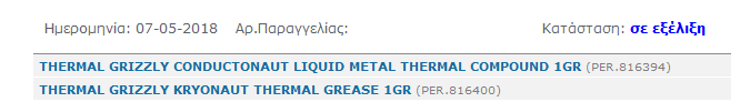

BabisTs Δημοσ. 7 Μαΐου 2018 Share Δημοσ. 7 Μαΐου 2018 Μπήκαν στο πρόγραμμα οι grizzly πάστες.....τα tools υπάρχουν...... 11 Συνδέστε για να σχολιάσετε Κοινοποίηση σε άλλες σελίδες άλλες επιλογές

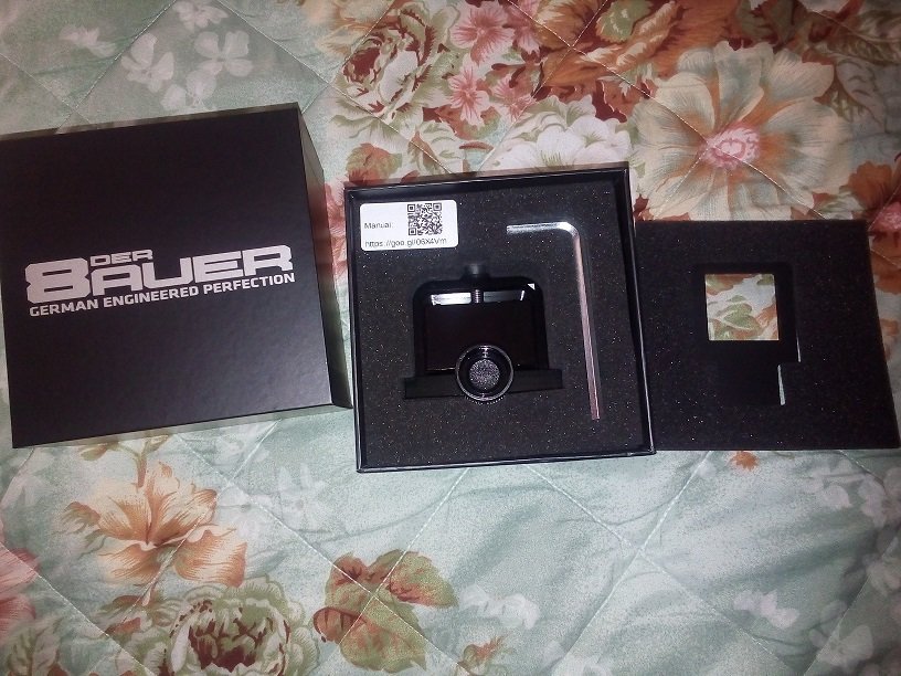

kaklikos Δημοσ. 9 Μαΐου 2018 Share Δημοσ. 9 Μαΐου 2018 Στις 5/7/2018 στις 2:55 ΜΜ, BabisTs είπε Μπήκαν στο πρόγραμμα οι grizzly πάστες.....τα tools υπάρχουν...... Το die mate απο που το αγορασες αν επιτρεπεται; Παρακολουθουσα εναν μηνα στο caseking και ηταν μονιμα εκτος αποθεματος, χωρις να γνωριζουν ποτε θα παραλαβουν. Συνδέστε για να σχολιάσετε Κοινοποίηση σε άλλες σελίδες άλλες επιλογές
BabisTs Δημοσ. 9 Μαΐου 2018 Share Δημοσ. 9 Μαΐου 2018 (επεξεργασμένο) 5 ώρες πριν, kaklikos είπε Το die mate απο που το αγορασες αν επιτρεπεται; Παρακολουθουσα εναν μηνα στο caseking και ηταν μονιμα εκτος αποθεματος, χωρις να γνωριζουν ποτε θα παραλαβουν. Από caseking το αγόρασα..... Ήταν μόνιμα εκτός αποθέματος και όταν το παράγγειλα εγώ με άγνωστη παραλαβή (βλέπεις δεν με ενδιέφερε και πότε θα παραλάβω μιας και υπάρχει και η κλασσική μέθοδος με το ξυράφι Astor Bic stainless ( https://www.google.gr/search?tbm=isch&sa=1&ei=TozyWoiPL4-ckgW8u5qgDg&q=ξυράφι+astor&oq=ξυράφι+astor&gs_l=img.3...22168.33126.0.34086.23.17.5.1.1.0.116.1834.0j17.17.0....0...1c.1.64.img..0.13.1012...0j0i24k1j0i10i24k1j0i67k1.0.koa8A1MsI0g ) που και αυτήν την γνωρίζω καλά)....έκανα κατάθεση και όταν πήραν μερικά κομμάτια μου το έστειλαν.....έκανε γύρω στις ~60 ημέρες βέβαια.....Σε όλες αυτές τις ημέρες που περίμενα να παραλάβω, παρακολουθούσα το site και ήταν εκτός stock συνέχεια......Μου έρχεται τσούπ ένα mail μία ημέρα ξαφνικά και έλεγε ότι θα πάρουν λίγα κομμάτια και θα μου το στείλουν.....Και έτσι παράλαβα και εγώ το tool από Γερμανία..... Επεξ/σία 9 Μαΐου 2018 από BabisTs 1 Συνδέστε για να σχολιάσετε Κοινοποίηση σε άλλες σελίδες άλλες επιλογές
