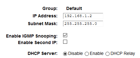

ακολουθησα αυτον το οδηγο για να βαλω σε bridge to W9980:
ολα φαινονται να δουλευουν κανονικα φτου φτου.
δεν εχω καταλαβει γιατι να βαλω το W9980 ip address 192.168.1.2, το εκανα. το νεο μοντεμ ειναι 192.168.1.254 οποτε λογικα δεν θα παιζει conflict?

γ.οταν κανεις access point μια συσκευη απλα κλεινεις τον Dhcp και δινεις μια Ip στο ιδιο δικτυο που ειναι το adsl/vdsl router.
οπως ειπε ο jkoukos θα  πρεπει η Ip αυτη να μην ειναι στο ευρος του dhcp του technicolor για να μην γινει κανα conflict.
οποτε ή θα δωσεις μια Ip εκτος ευρους ή θα αλλαξεις το τι Ip μοιραζει ο Dhcp.εγω αυτο που κανω το οποιο ειναι ευκολο ειναι παντα να δινω ip στις υπολοιπες συσκευες(Repeater/powerlines,access point) στο τελος του δικτυου οποτε και μεσα στο ευρος να ειναι του dhcp να μην υπαρχει περιπτωση σε νορμαλ συνθηκες να φτασει ο Dhcp εκει.
δηλαδη αν το router ειναι 192.168.1.1 δινω Ip στο access poing 192.168.1.254.οποτε ο Dhcp για να με φτασει ακομα και αν υποθεσουμε οτι δινει απο 1.2 εως 1.254 θα πρεπει να δωσει 250+ ip's που σε Home use δεν γινεται.
αν το router ειναι τωρα 192.168.1.254 τοτε δινω 192.168.1.253.αν εχω και αλλη συσκευη μετα παω 192.168.1.252 και παει λεγοντας.

ευχαριστω για την εξηγηση για το DHCP, θα το αλλαξω σε .201
