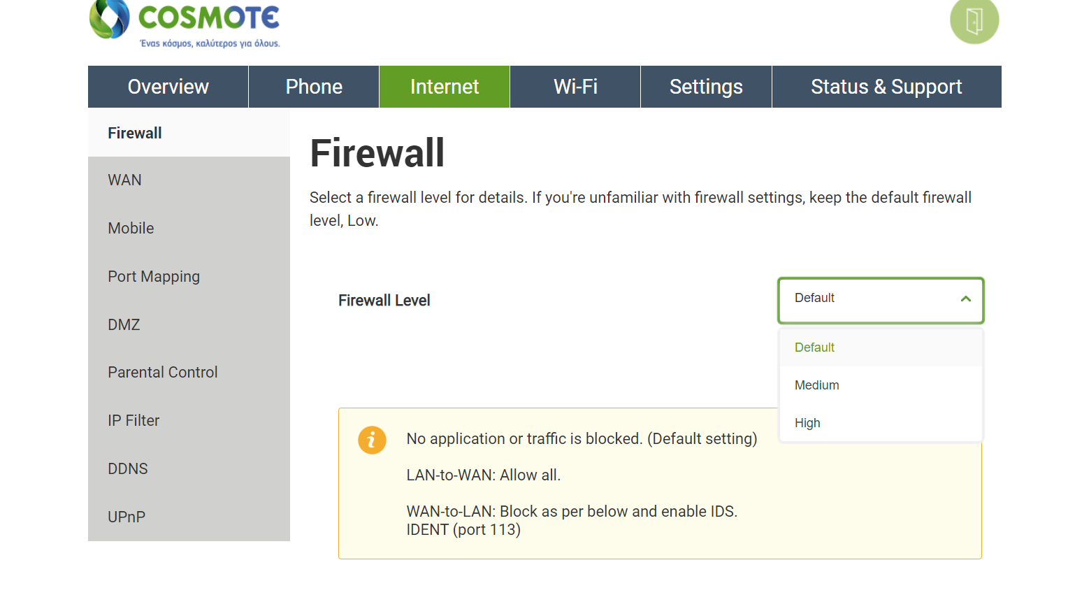

Εννοείτε το Firewall?
Το έχω στο default που είναι το χαμηλότερο. Το δοκίμασα και στο medium και πάλι με έκοβε.
Όχι αυτό, μέσα στον λογαριασμό της cosmote, ψάξε Google

Είχατε δίκιο, το βρήκα μέσα από το site της cosmote. Δυστυχώς δεν άλλαξε κάτι. Συνεχίζει να μην μπορεί να συνδεθεί.
Άσε τα firewall ως έχουν, πήγαινε στις ρυθμίσεις και πες μας από τι ξεκινάει η IP σου (μην μας πεις όλη την IP, απλά τα δύο πρώτα blocks), πχ 95.κατι.κατι.κατι ή 100.κάτι.κάτι.κάτι?
