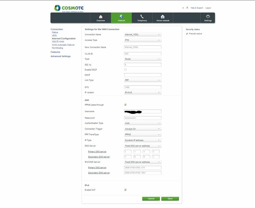

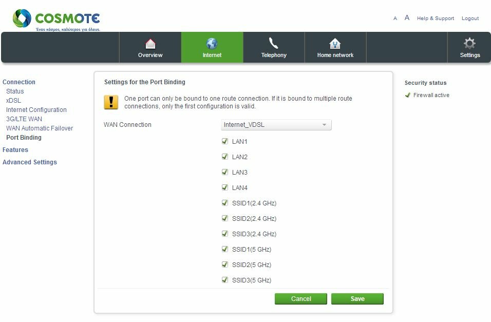

Απλά αφαιρείς/Ξετικάρεις τν Lan από το IPTV_VDSL πατάς Save, μετά στο Internet_VDSL στην έχει έτυμη/διαθέσιμη για επιλογή, επιλέγεις και πάλι Save :)

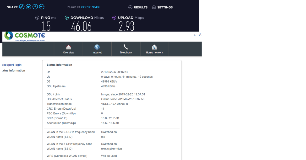

δωστε μου τα φωτα σας παιδια δεν νιωθω καθολου απ αυτα vdsl50 πληρωνω δειτε λιγο νουμερα....το ρουτερ δεν το εχω πειραξει ειναι στοκ πρεπει να κανω κατι?? στο steam κατεβαζω με 5-5,7mb αλλα utorrent δεν παει πανω απο 2,6!!!
