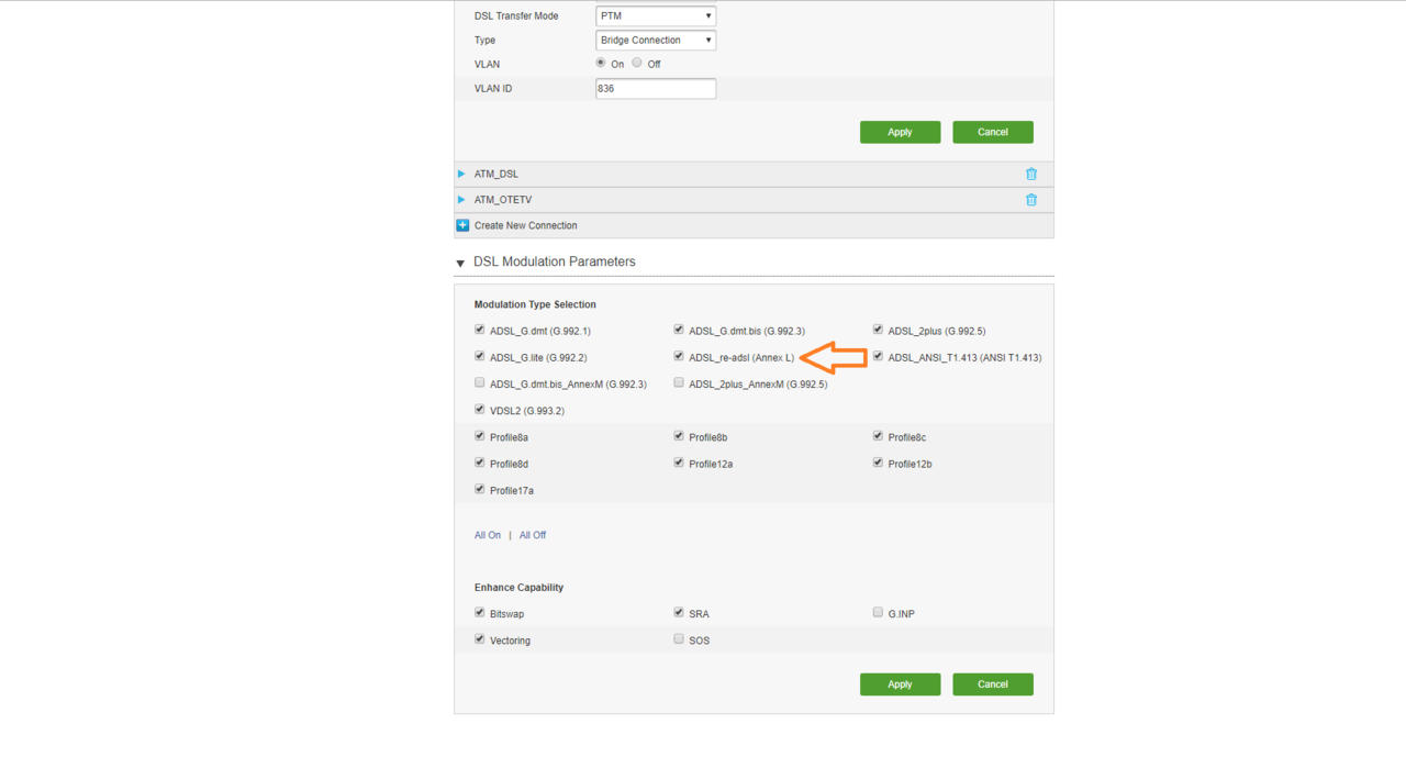

επισης αν μπορεις να μπεις στο ρουτερ και να ξετσεκαρεις το annex m που λογικα μπορει να ειναι τσεκαρισμενο ισως κερδισεις κανα Mbit ακομα.δεν ξερω βεβαια  αν θα χρειαστει να μπεις με στοιχεια admin/root ή αν μπορεις και σαν χρηστης να το κανεις.
Aυτό?

Οχι αυτο.το κατω αριστερα που οπως βλεπω ειναι ηδη ξετσεκαρισμενο οποτε εισαι μια χαρα.
Αυτο το ρημαδι το interface του speedport εδω μου καθεται :P Αμα εχεις τσεκαρισμενα μονο σε 50αρα VDSL2/ 17a/ Vectoring χρειαζεσαι αλλο κουτι ;
