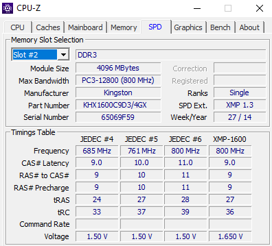

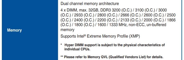

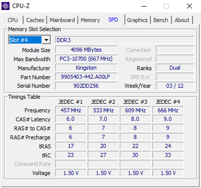

broxopios Δημοσ. 28 Απριλίου 2018 Δημοσ. 28 Απριλίου 2018 Καλησπέρα. Μέχρι το καλοκαίρι σκέφτομαι να αναβαθμίσω τη μνήμη RAM του υπολογιστή μου. Αυτή τη στιγμή έχω 8gb (2χ4). Ωστόσο επειδή δεν τις είχα αγοράσει μαζί (είχα αρχικά 4 και ύστερα από 1 χρόνο περίπου αγόρασα άλλα 4gb), δεν ξέρω καθόλου κατά πόσο συμβατές είναι αυτές που έχω. Ανέβασα 2 εικόνες για να δείτε τι έχω. Σκεφτόμουν να δαπανήσω περίπου στα 150€ ώστε να βάλω 16gb (εκτός αν με συμβουλεύετε να κρατήσω κάποια από αυτές που ήδη έχω και να πάρω extra). Η χρήση που κάνω το PC, είναι ίντερνετ, ταινίες και games. Τι προτείνετε λοιπόν; Ευχαριστώ.
eksw8esmikos_parakentros Δημοσ. 28 Απριλίου 2018 Δημοσ. 28 Απριλίου 2018 Οι μνήμες είναι συμβατές. Απλώς δεν παίζουν dual channel γιατί είναι διαφορετικές. Βασικά η γρηγορότερη η πρώτη που είναι στα 800Mhz κανει downgrade στα 667Mhz προκειμένου να δουλέυει μαζί με τη 2η. Το σύστημά σου είναι καλό και σχετικά καινούριο οποτε με ποιο γρήγορες μνήμες θα δεις αρκετή διαφορά Απ ότι βλέπω στο manual της motherboard σου μπορείς να πάρεις μέχρι 32 GB σύνολο δηλαδή 4 μνήμες Χ 8 GB η κάθεμία Σε κανονικές συνθήκες μπορείς να πάρεις DDR3 μέχρι και ταχύτητας 1600 Mhz που είναι πάνω απο διπλάσια απο την χαμηλή 667Mhz που έχεις ως τώρα. Αν θες όμως να οβερκλοκάρεις έχεις τη δυνατότητα να πάρεις μέχρι και 3200 Mhz (προσωπικά δεν θα το συνιστούσα) Μπορείς να κάνεις το εξής λοιπόν: 1) Να πάρεις 2Χ8GB DDR3 όμως να είναι η ίδια μάρκα και το ίδιο μοντέλο ακριβώς έτσι ώστε να σου παίξουν σε dual channel (βάζοντας τες στα memory slots του ίδιου χρώματος) δηλαδη στα 2 απο τα 4 2) Αν θες να ξοδέψεις λιγότερα χρήματα μπορείς να πάρεις 2Χ4GB DDR3 να τις βάλεις στο ένα χρώμα και τις άλλες 2 τις παλιές στο άλλο χρώμα. Κατά πάσα πιθανότητα το ένα ζεύγος δηλαδη οι καινούριες θα δουλέψουν σαν dual channel όμως οι παλιές όχι σαν dual channel Τη περίπτωση 2 ναι μεν θα έχεις σύνολο 16 GB όμως σε καμία περίπτωση δεν θα στη συνιστούσα γιατί όταν τιγκάρουν οι καινούριες και η motherboard θα σου βάζει δεδομένα στις παλιές, αμέσως η ταχύτητα θα πέσει στα 667Μhz. Και επίσης πολύ βασικό ανάλογα και με το motherboard, υπάρχει περίπτωση η 2η πατέντα να μη δουλέψει καθόλου. Δηλαδη οι μνήμες να μη μπορούν να συνεργαστούν μεταξύ τους οπότε να μη σου ανοίγει καν το PC και να αντιμετωπίσεις προβλήματα. Γενικώς για να έχουμε το κεφάλι μας ήσυχο, πάντοτε όταν αλλάζουμε μνήμες στα dual channels, πάντοτε βάζουμε εντελώς ίδιες (ίδια μαρκα ίδιο μοντέλο) Για να έχεις όμως το κεφάλι σου ήσυχο καλύτερα πήγαινε στη λύση 1... Υ.Γ. Αν θες να αγοράσεις μεγάλης ταχύτητας αντί για 1600Mhz πχ. 3200 ΜHz βάλτες μαζί με κάποιον φίλο σου που έχει εμπειρία στο overclocking έτσι ώστε να σου ρυθμίσει το bios κατάλληλα, αν και νομίζω ότι και οι 1600Mhz θα σε καλύψουν. Αν υπάρχει η οικονομική δυνατότητα πάρε 4Χ8GB να πας στα 32GB να τελειώνεις μιας και το νέο software θέλει όλο και περισσότερη μνήμη και έτσι το PC σου θα έχει μεγαλύτερη αντοχή στο χρόνο 1

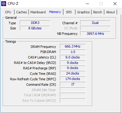

BlueBlood7 Δημοσ. 30 Απριλίου 2018 Δημοσ. 30 Απριλίου 2018 Ένα screenshot από την καρτέλα memory του cpu-z?
broxopios Δημοσ. 30 Απριλίου 2018 Μέλος Δημοσ. 30 Απριλίου 2018 12 ώρες πριν, BlueBlood7 είπε Ένα screenshot από την καρτέλα memory του cpu-z?
BlueBlood7 Δημοσ. 30 Απριλίου 2018 Δημοσ. 30 Απριλίου 2018 Όπως βλέπεις οι μνήμες σου παίζουν κανονικά σε dual channel. Επειδή οι 2 μνήμες έχουν διαφορετικό χρονισμό τότε μαζί δουλεύουν με τον μικρότερο χρονισμό που είναι στα 1333.
