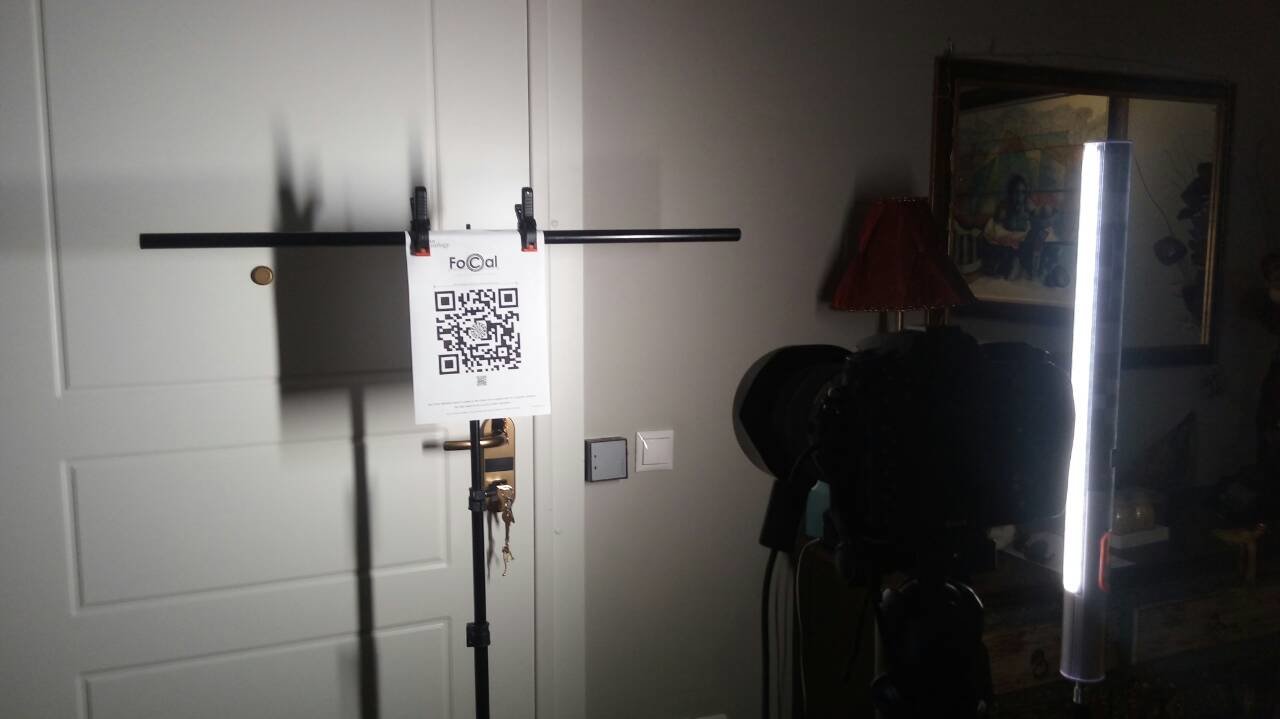

stratigos24 Δημοσ. 7 Μαΐου 2018 Share Δημοσ. 7 Μαΐου 2018 Στις 4/30/2018 στις 3:37 ΜΜ, Ntinaras είπε Ειναι λιγο soft στο 2.8. Και παλευω εδω και καιρο να φτιαξω λιγο το focus με το AF tune της μηχανης... Για ψάξε λίγο αυτό το πρόγραμμα μήπως σε βοηθήσει: https://www.reikanfocal.com/focal-pro.html Το πήρε φίλος μου πριν κάποιους μήνες για την d750 και να κάνει calibration τους φακούς του (νομίζω 40 ευρώ το χρόνο κοστίζει). Συνδέεις τη μηχανή με τον υπολογιστή, τρέχεις το πρόγραμμα, έχεις εκτυπώσει μια κόλλα Α4 με το σχέδιο που σου λέει το πρόγραμμα και κεντράρεις στη μέση του και μετά ξεκινάς και σου λέει βάλε το af tune -20, πατάς enter και ξεκινάει και τραβάει κάποιες λήψεις. Μετά σου λέει βάλε -10, μετά +20 κλπ και βγάζει ένα αποτέλεσμα στο τέλος (πχ η σωστή τιμή για τον τάδε φακό είναι το -5). Κάναμε εχθές τον sigma 17-50 μου στην d7100 μου για να δω αν χρειαζόταν καθόλου καλιμπράρισμα (γενικά δεν είχα κάποιο πρόβλημα) και μου τον έβγαλε ότι θέλει στο -7. Κάναμε και στου φίλου στον tamron 70-200 g2, sigma 35 art 1.4, tamron 15-30 2.8 και θέλαν όλοι καλιμπράρισμα με βάση το πρόγραμμα αλλά δε θυμάμαι πόσο μείον ή συν ήθελε ο καθένας. 1 Συνδέστε για να σχολιάσετε Κοινοποίηση σε άλλες σελίδες άλλες επιλογές
