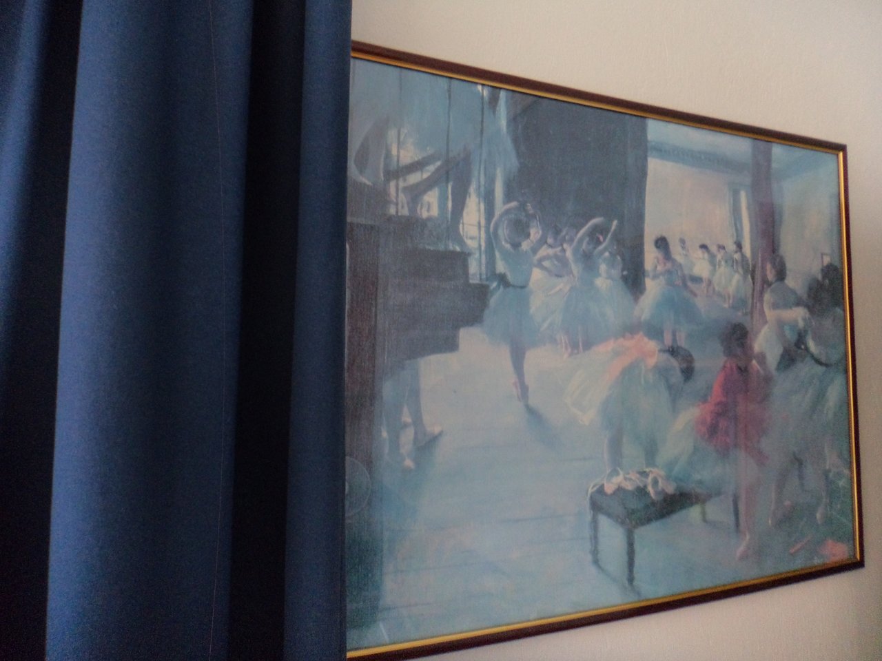

Nikos108 Δημοσ. 28 Απριλίου 2018 Μέλος Share Δημοσ. 28 Απριλίου 2018 Ανεβάζω και μια φωτο για να τη δείτε. Στην κουρτίνα, μια λεπτή γραμμή από πάνω μέχρι κάτω (κάνει και λίγο καμπύλη). Σε σκοτεινό φόντο φαίνεται πολύ. Σε ανοιχτόχρωμο όχι τόσο. Συνδέστε για να σχολιάσετε Κοινοποίηση σε άλλες σελίδες άλλες επιλογές
Rush13 Δημοσ. 28 Απριλίου 2018 Share Δημοσ. 28 Απριλίου 2018 O μηχανισμός ειναι κάπως έτσι. Ανοίγει το κλείστρο περνάει φώς στον αισθητήρα και ξανακλείνει το κλείστρο και βγαίνει η φωτογραφία. Αν υπάρχει κάποιο πρόβλημα στο κλείστρο μπορεί να περάσει φώς όταν δεν πρέπει και να εχεις άσπρες γραμμές στην φωτογραφία ή και άλλα προβλήματα. Όταν γράφεις βίντεο το κλείστρο ειναι μόνιμα ανοιχτό οπότε δεν επηρεάζει. Έχοντας υπόψιν αυτα πιστεύω οτι το πρόβλημα ειναι εκεί. Τώρα οτι και να λέμε ειναι υποθέσεις το καλύτερο ειναι να την στείλεις στο σέρβις να σου πούνε το πρόβλημα αλλα και το κόστος επισκευής Συνδέστε για να σχολιάσετε Κοινοποίηση σε άλλες σελίδες άλλες επιλογές
SeNNinhA Δημοσ. 28 Απριλίου 2018 Share Δημοσ. 28 Απριλίου 2018 Δεν εχουν μηχανικο κλειστρο αυτες απ οσο ξερω. Μονο ηλεκτρονικο. Και να ειχαν το κλειστρο ανοιγει πανω-κατω. Οι γραμμες σε αυτη την περιπτωση ειναι οριζοντιες ή ακομα καλυτερα καπως τριγωνικα τμηματα στις γωνιες. Μαλιστα ειναι και CCD αισθητηρας που σημαινει οτι διαβαζεται ταυτοχρονα ολη η επιφανεια του και οχι σειρα σειρα οπως στους CMOS. Ειναι προβλημα αισθητηρα. Απλα στο βιντεο δεν διαβαζει ολο τον αισθητηρα. Τωρα ειδα οτι ειναι 2014 που σημαινει εκτος εγγυησης. Δεν αξιζει η επισκευη. Συνδέστε για να σχολιάσετε Κοινοποίηση σε άλλες σελίδες άλλες επιλογές
Nikos108 Δημοσ. 28 Απριλίου 2018 Μέλος Share Δημοσ. 28 Απριλίου 2018 Ναι, δεν έχει πια εγγύηση. Αν είναι να κοστίζει πολύ η επισκευή δεν αξίζει τον κόπο. Ίσως κοιτάξω για καμιά άλλη παρόμοια. Συνδέστε για να σχολιάσετε Κοινοποίηση σε άλλες σελίδες άλλες επιλογές
