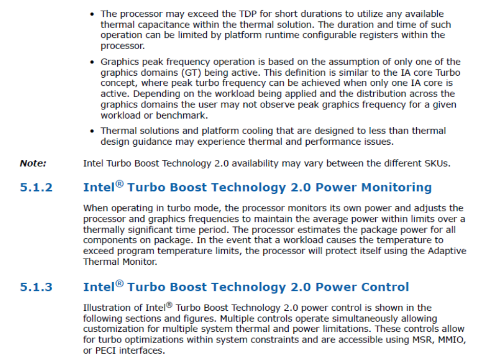

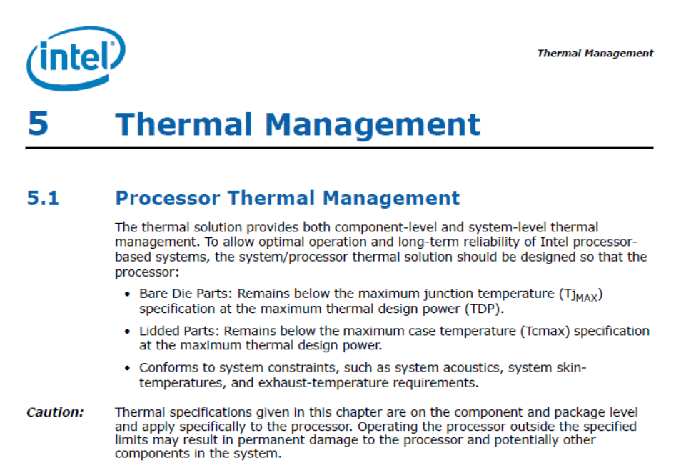

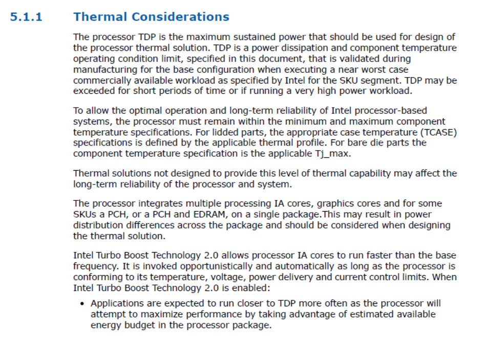

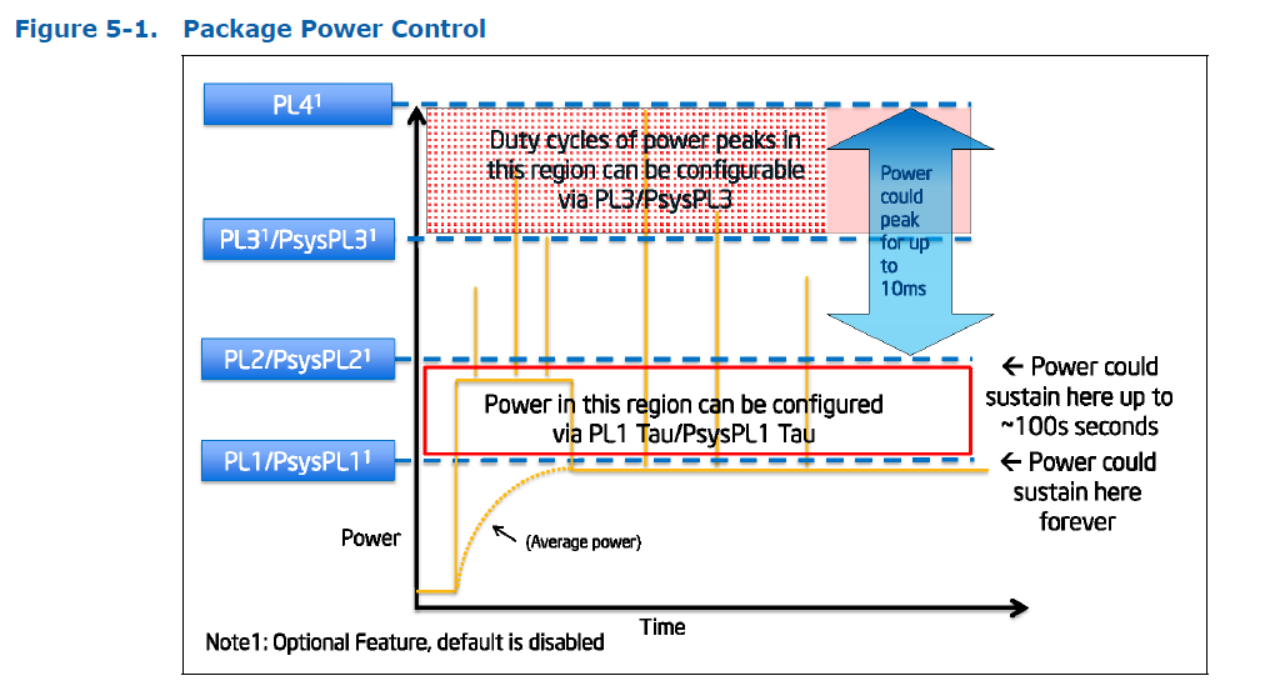

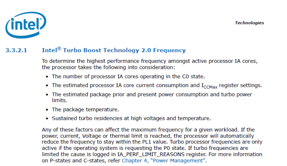

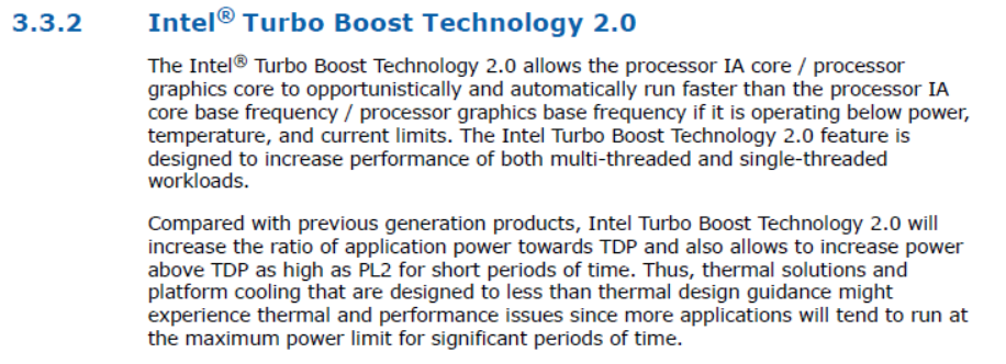

Μάλλον οι περισσότεροι εδώ δεν έχετε καταλάβει τι είναι το TDP αλλά και το τι είναι και πως δουλεύουν τα Turbo.
Ααα και για να μην το ξεχάσω, η Intel λέει “up to 4.7GHz” για τον 8700K και αναφέρει και τα base αλλά και το Turbo frequency.  Σε default λοιπόν το TDP του 8700Κ είναι 95W, με ένα 95W TDP Rated Heat-sink θα μπορείς να πάρεις “up to 4.7GHz turbo” σε Single core όταν οι συνθήκες το επιτρέπουν.
https://www.intel.com/content/www/us/en/processors/core/8th-gen-processor-family-s-platform-datasheet-vol-1.html

Στο έδωσα και  παραπάνω το link αλλά δεν σε βλέπω να θέλεις να μάθεις παρά μόνο να το παίζεις πονηρός.

Λεει πουθενα οτι ολα αυτα ισχυουν με την ψυκτρα που δινουμε; Παντού λεει αν και εφοσον και αμα και πιθανως και χεσε ψηλα κι αγναντευε. Ειδαμε πουθενα κανενα τεστ με στοκ ψυκτρα να τρεχει ενα rendering στο 100% ποσο throttling τρωει; Οχι. Ολες οι παρουσιασεις ειναι με γομαροψυκτρες και AIO. Αρα καλα θα ειναι να γραφει απ εξω,  3,7GHz εγγυημενα και μετα οτι ελεήσει

Aten  ο natra απ` ότι κατάλαβα δεν έχει ενστάσεις στον τρόπο λειτουργίας του chip.
Εκεί που έχει ένσταση είναι στο γεγονός πως ο επεξεργαστής που βλέπεις στα review και τρέχει με γομάρια ψύκτρες έχει άλλη συμπεριφορά και βγάζει άλλα νούμερα από αυτά που βγάζει με μια μαμά 95watt ψύκτρα.
Και σου λέει λοιπόν, πως από την μια μου προμοτάρεις τις Α επιδόσεις και από την άλλη μου λες πως το CPU τις βγάζει με 95watt θερμικό φορτίο ?
Η το ένα θα ισχύει (TDP) ή οι διαφημιζόμενες επιδόσεις των REVIEWS.
Διαφορετικά θα έπρεπε να παίρνω τα διαφημιζόμενα νούμερα με ψύκτρα την
Επεξ/σία από adtakhs
Τα αποτελέσματα των reviews σε στοκ ρυθμίσεις, ισχύουν κανονικά (και στα σενάρια που επικαλείται ο narta, οι σοβαροί reviewers σημειώνουν και ότι είτε είναι κοντά, είτε αρχίζει το throttling, πράγμα λογικό αν μιλάμε για rendering).
Σε OC αλλάζει το πράγμα, αλλά στους ξεκλείδωτους οι μεν δεν δίνουν καν ψύκτρα, οι δε δίνουν ψύκτρες που σε πλήρες φορτίο τα βρίσκουν σκούρα. Βέβαια ως γνωστόν, σε OC/OV, το TDP πάει περίπατο ούτως ή άλλως.
Έχω επισημάνει πολλές φορές ότι τα reviews γενικότερα πάσχουν, ακόμα και από sites/reviewers που θεωρούνται αξιόπιστα, όχι απαραίτητα γιατί υπάρχει δόλος, αλλά ελλείψει χρόνου ο κάθε reviewer κάπου θα "κόψει", για να προλάβει deadlines κτλ, οπότε θα χάσει και κάποιες λεπτομέρειες.
