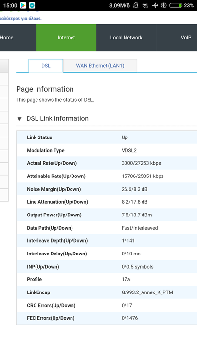

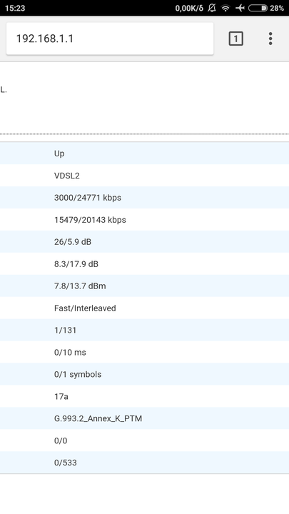

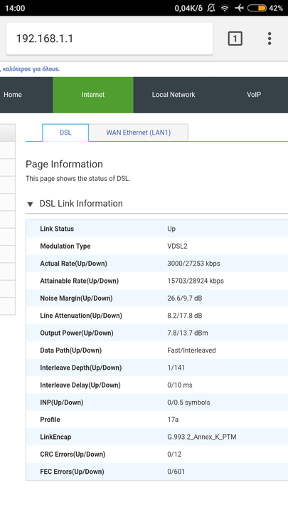

poulinos Δημοσ. 27 Απριλίου 2018 Δημοσ. 27 Απριλίου 2018 27 minutes ago, 7nisiotis said: Ε λέω να το αφήσω και αυτό ( τηλέφωνο ) στην εξωτερική. Γενικά είναι και οριακά παλιό το σπίτι ( γύρω στο 90 να φανταστείς παλιά σε πριζα ενός υπνοδωματίου έπιανα 1.5 mbps περισσότερο από κεντρική ) να καταργηθεί εντελώς η εσωτερική και αν αργότερα κάνω κάποια ολική ανακαίνιση στο σπίτι ( αμα ) το βλέπουμε. Μετά από τόσα χρόνια με 4-7 mbps έχω καημό να ξεμπερδευω μια και καλή με το θέμα καλωδίωση Θέλω να δω και με το fast path τι θα γίνει. Ελπίζω να μην με ρίξει από τα 29 όταν φτιάξει η καλωδίωση. ( 25 με interleaved είμαι τώρα ) Και μια φωτογραφία από εχθές το πρωί, το υψηλότερο που έπιασε ως alternative, το οποίο παίζει ανεβοκατεβαίνει από 29-28-27-25 ακόμα και 20 είδα εχθές σε μία φάση όπως και το n.margin. ** Το κάτω διαμέρισμα-οροφος "έχει" 14-14.5 DP Hide contents o κατω εχει πακετο 4 mbps.καλα οτι ενα σπιτι ειναι του 90 δεν σημαινει οτι πρεπει να εχει θεμα με την καλωδιωση.ολα ειναι σχετικα.το Fast path θα σου ριξει ειτε το attainable αν ειναι μεγαλο ειτε το συγχρονισμο αμα ειναι οριακα.
