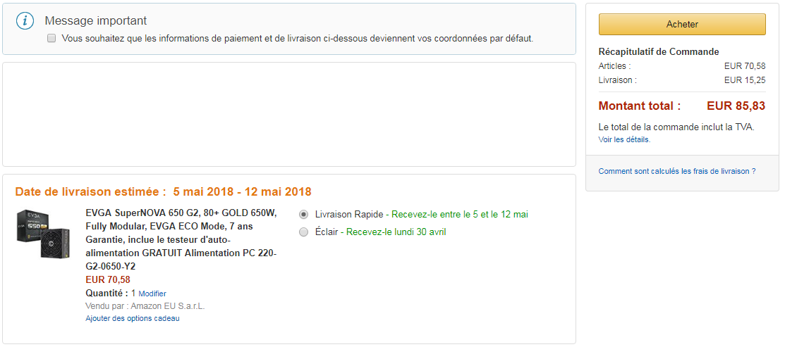

mpokwsths Δημοσ. 26 Απριλίου 2018 Δημοσ. 26 Απριλίου 2018 (επεξεργασμένο) Το γνωστό και μη εξαιρετέο τροφοδοτικό EVGA Supernova G2 650W στα 86€ τελική τιμή. (Τιμή χώμα 70€ αλλά ανεβαίνει πολύ λόγω μεταφορικών) 80 Plus Gold με 140mm ανεμιστήρα, Eco Mode, πλήρως modular. https://www.amazon.fr/EVGA-SuperNOVA-dauto-alimentation-Alimentation-220-G2-0650-Y2/dp/B014JNH3BC Στην Ελλάδα έχει τιμή κουκουρούκου (λόγω αντικατάστασης από το G3). Το G3 παίζει στα 105€ + μεταφορικά. Επεξ/σία 26 Απριλίου 2018 από mpokwsths 10 1

nek4d Δημοσ. 26 Απριλίου 2018 Δημοσ. 26 Απριλίου 2018 Στα 2 τροφοδοτικα, τα μεταφορικα ειναι 22 €, απο 16€ που ειναι στο 1 τεμ. Φανταζομαι στα 3 τεμ, θα ειναι ακομη λιγοτερο ανα τεμ, οποτε τυχεροι οσοι ειστε για ομαδικη.
