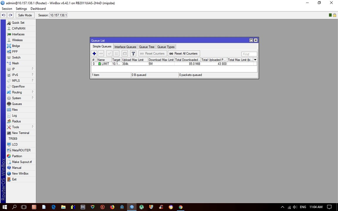

M@dB0x Δημοσ. 26 Απριλίου 2018 Δημοσ. 26 Απριλίου 2018 (επεξεργασμένο) Και βεβαια παιζουν και τα μικροτικ απο 30-40 ευρω που αν θες το βαζεις και πισω απο ρουτερ χωρις πολλα πολλα και κανεις οτι θες μετα. Βεβαια επειδη υπαρχει παντα η πιθανοτητα να μη θες να μπλεξεις, μπορεις να πας σε κατι πιο οικιακο οπως σου προτεινε ο φιλος απο πανω που τα εχουν ετοιμα ολα αυτα και δε τα "χτιζεις" εσυ. Αυτο μπορεις ακομη να το κανεις και με managed switch, αλλα δε νομιζω οτι μπορεις να το βρεις πιο φθηνα και δε λεει κιολας σε δυνατοτητες οσο ενα ρουτερ. Αυτη η εικονα απο κατω ειναι στο σπιτι που ηδη το κανω με ΜΤ, ειναι σχετικα απλο στη υλοποιηση του. Εκει που λεει target εσυ βαζεις οτι θες, ip range, ether ports, pppoe, οτιδηποτε. Επεξ/σία 26 Απριλίου 2018 από M@dB0x

isay Δημοσ. 26 Απριλίου 2018 Μέλος Δημοσ. 26 Απριλίου 2018 Ευχαριστώ για τις απαντήσεις @tarantules Είδα τη ρύθμιση στο manual αλλά δεν με καλύπτει στο βαθμό που θα ήθελα συν το αυξημένο κόστος (πλεον μονο μεταχειρισμένο) το βγάζουν εκτός ανταγωνισμου @dpolal @M@dB0x H αλήθεια ειναι οτι ψαχνω (οικονομική) συσκευή που να μπει πισω απο το modem router του παροχου και να γινεται εκει ολη η βρωμοδουλεια και μάλιστα σε πιο "raw" μορφή, δηλαδη στην ETH3 σφάξιμο bandwidth ανεξάρτητα τι θα συνδεθεί μετα και οποιες αλλαγές γινονταν. Δεν θέλω να ασχολούμαι τι θα μπαινει μετα, ουτε να αλλαζω ρυθμίσεις καθε Χ καιρό, θελω "ο σωλήνας που βγαίνει απο το eth3 να χωρα μονο τοσο νερό". Επιπροσθετα αυτό δινει ανεξαρτησία απο τον παροχο του ιντερνετ, το είδος της σύνδεσης, κλπ. Το mikrotik δείχνει πολύ καλή λύση και το μικρό μοντέλο (χωρίς wifi ) είναι εντός budget. Ψάχνοντας λίγο το documentation και οδηγους για mikrotik πέτυχα και ένα βιντεο που ουσιαστικά βάζει bandwidth limit στην eth2. Αν βρω και επιβεβιωση οτι κάνει και isolation αναμεσα στις εξόδους etherrnet θα πάω καρφωτα για mikrotik χωρίς επιπλεον ψάξιμο. Εννοείται θα περιμένω λιγο ακόμα, για επιπλεον πληροφορίες (απο @poulinos ή άλλου γνώστες)
