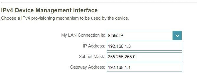

Moderators Spect~ Δημοσ. 25 Απριλίου 2018 Μέλος Moderators Δημοσ. 25 Απριλίου 2018 Οι ρυθμίσεις που έχω τώρα και θέλω να πιστεύω είναι σωστές Κεντρικό ρουτερ ΟΤΕ Υπόγειο AP στο 2ο

Moderators Spect~ Δημοσ. 26 Απριλίου 2018 Μέλος Moderators Δημοσ. 26 Απριλίου 2018 Γιατί να έχει πρόβλημα αν έχει pool 240 ip και να μην έχει με τις 20; ποια η διαφορά; Το υπόγειο το ανέβασα. Εκεί μου λέει my lan connection is αν θυμάμαι καλά η άλλη επιλογή ήταν για dhcp. Σε άλλο δίκτυο δηλαδή; σε άλλο wifi; αυτό δεν έχει καν λογική
