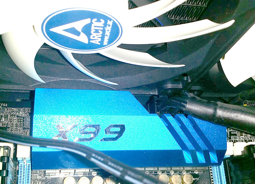

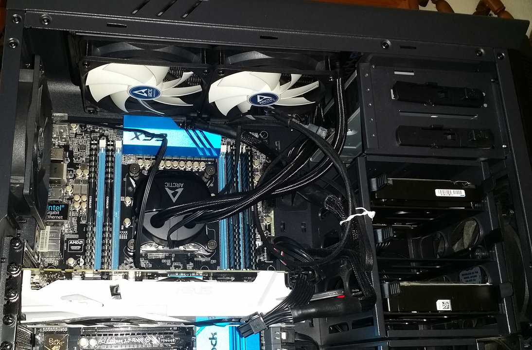

Κι εγώ πάνω λέω να τα βάλω, με ανεμιστήρες από την μία μεριά, φοβάμαι μην βρίσκει το ένα ανεμιστηράκι στο PIN του ρεύματος, στην φωτογραφία φαίνεται λίγο αριστερά από το πράσινο βελάκι. Θέλω να είμαι προετοιμασμένος όσο γίνεται, να μην κάθομαι να το ψάχνω με ανοιχτό κουτί. Ως προς την καλύτερη ψύξη πώς τι προτιμάται γενικά; Οριζόντιο και πάνω; Ή κάθετο και μπροστά;
Αν μπει τελικά πάνω με τα 2 από τα 4 ανεμιστηράκια, θα μπει από πάνω το radiator να ακουμπάει στο κουτί και από κάτω τα ανεμιστηράκια να σπρώχνουν τον αέρα προς τα έξω, έτσι;
φαντάζομαι πως ναι. Συνήθως πάνω έτσι μπαίνει, από τα λίγα που ξέρω και γενικά βλέπω να το προτιμούν (ανάλογα το κουτί βέβαια).
Δεν πιστεύω να βρίσκει εκεί που λες εκτός και αν αυτό προεξέχει από την κορυφή της μητρικής. Τσίμα τσίμα το βλέπω να μπαίνει :P

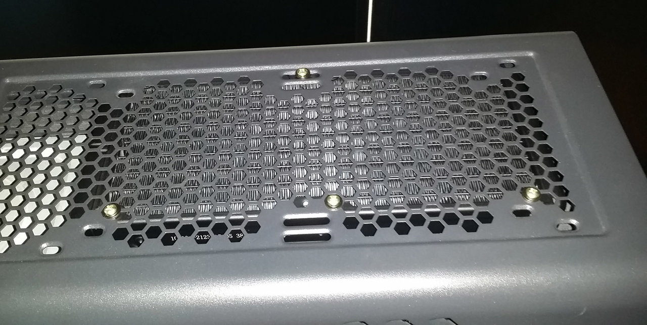

Δίκιο είχα, τσίμα-τσίμπα μπήκε. Για την ακρίβεια, τα ανεμιστηράκια ακουμπάνε στο μεταλλικό μπλε κομμάτι, αναγκάστηκα και έβγαλα τις 2 βίδες που είναι στο κέντρο (μία από κάθε ανεμιστηράκι). Κυρίως όπως βρίσκει στο pin του ρεύματος. Σε κάποια φάση που το πίεσα λίγο μπαίνει αμέσως πολύ μέσα, και πάλι δεν βολεύει καλά από την έξω μεριά για να βιδώσει. Για να μην ζορίζεται και το pin στην μητρική το έβαλα πιο πάνω και το βίδωσα εξωτερικά κάπως "ανορθόδοξα". Δεν μπαίνει δηλαδή στις τρύπες που έπρεπε (ούτε όταν το πίεσα και μπήκε μέσα έμπαινε στις σωστές τρύπες, τότε έμπαινε πιο μέσα από ό,τι έπρεπε και πάλι δεν φαίνονταν οι τρύπες στα σωστά σημεία). Έβαλα φωτογραφίες, είναι πρόβλημα που ακουμπάνε έτσι τα ανεμιστηράκια και έτσι όπως έχει βιδωθεί εξωτερικά;
