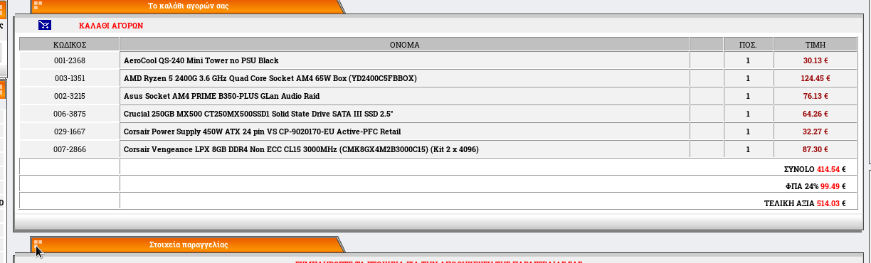

hara75gr Δημοσ. 24 Απριλίου 2018 Δημοσ. 24 Απριλίου 2018 Καλημέρα, όπως λέει και ο τίτλος, μιας και οι καιροί είναι δύσκολοι, χρειάζομαι ΗΥ σχεδόν άμεσα, σε αυτό το budget.Αν βέβαια υπάρχουν πληροφορίες ότι θα πέσουν σύντομα οι ryzen, μπορώ να το τραινάρω λίγο Ποσό που διαθέτουμε :500€ περίπου(αν γίνεται και με λιγότερο δε με χαλάει φυσικά).Βασικά θέλω για τη χρήση που το κάνω, να δουλέψει ικανοποιητικά για αρκετά χρόνια(το προηγούμενο με έβγαλε 10+, ήταν βέβαια θηριάκι για την εποχή του) Χρήση υπολογιστή :browsing, music, movies(λίγο) και κανά χαλαρό παιχνίδι ίσως Ειδικά προγράμματα που θα χρησιμοποιήσουμε:τίποτα ιδαίτερο Αν στη σύνθεση χρειαζόμαστε οθόνη? Αν όχι ποια οθόνη έχουμε και αν σκεφτόμαστε να αγοράσουμε μελλοντικά μια άλλη.έχω μια παλιά LG M2062D, που με καλύπτει για την ώρα, αφού οικονομικά δε νομίζω να χωράει στο budget.Έτσι κι αλλιώς για browsing & μουσική(που είναι η βασική χρήση), δεν έχω τρελές απαιτήσεις.Απλά θέλω η μητρική να μπορεί να συνδέεται κανονικά Αν στη σύνθεση χρειαζόμαστε και πληκτρολόγιο,ηχεία,ποντίκι?όχι Τοποθεσία στην οποία βρισκόμαστε ( για την επιλογή κατάλληλου καταστήματος).Θεσσαλονίκη Αν τα κομμάτια που θέλουμε να αγοράσουμε θέλουμε να είναι απο ένα κατάστημα ή επιθυμούμε την αγορά απο διαφορετικά καταστήματα?Προτιμώ από ένα μαγαζί, για να μην τρέχω/στέλνω για εγγυήσεις Αν επιθυμούμε να συναρμολογηθεί το σύστημα στο κατάστημα(στην περίπτωση που δεν γνωρίζουμε πως να το συναρμολογήσουμε) ή το σύστημα θα στηθεί απο τον ενδιαφερόμενο?Αν και μπορώ να το στήσω, θα προτιμούσα το μαγαζί, γιατί δεν υπάρχει σχεδόν καθόλου χρόνος, και για λόγους doa/εγγύησης Αν επιθυμούμε λειτουργικό σύστημα και πιο .όχι, linux δουλεύω έφτιαξα (σχεδόν)πρόχειρα το παρακάτω, από visionstudio, που μου φαίνεται αρκετά καλό. θα προτιμούσα από μαγαζί στη Θεσσαλονίκη, για να μην έχω να πληρ'ωνω μεταφορικά για τυχόν θέματα με εγγύηση Ευχαριστώ προκαταβολικά για κάθε πρόταση
BlueBlood7 Δημοσ. 24 Απριλίου 2018 Δημοσ. 24 Απριλίου 2018 Καλά είσαι αν και προσωπικά δεν θα έβαζα αυτό το τροφοδοτικό παρόλο που αυτή η σειρά vs είναι νέα. Θα πήγαινα στην σειρά CX αλλά βλέπω ότι το 450αρι έχει χάλια διαθεσιμότητα. Είναι λίγο ακριβότερο βέβαια. Υπάρχει στο you.gr και απλό και σε semi-modular με 54 και 62 ευρώ αντίστοιχα. Δεν νομίζω να είναι κάτι δύσκολο να το βάλεις μόνος σου. Δεν έχει πολλά πράγματα στο κουτί άρα και δεν χρειαστείς να σου κάνει δύσκολη την ζωή το cable management. Απλό είναι. Γενικά το VisionStudio έχει μεγάλο πρόβλημα με την διαθεσιμότητα οπότε να είσαι προετοιμασμένος σε περίπτωση που παραλάβει το μηχάνημα άνω των 10 ημερών. ΥΓ: το DOA δεν έχει να κάνει με το αν η συναρμολόγηση έχει να κάνει από σένα ή από εκείνους με εξαίρεση το κούμπωμα του επεξεργαστή στην μητρική που αν στραβώσεις ή κόψεις ένα πινάκι θα θεωρηθείς εσύ υπεύθυνος. Αν το πάρεις έτοιμο το πρόβλημα θα το έχουν εκείνοι. 1

Επισκέπτης Δημοσ. 25 Απριλίου 2018 Δημοσ. 25 Απριλίου 2018 Αυτές δεν θέλουν https://www.skroutz.gr/comparelists/31?compare=14012914%2C14013019 Αν προτιμάς την asus ζητα bios update και άλλαξε κουτί γιατί δεν παίρνει atx mobo το qs240. Αυτό στα ίδια χρήματα πχ https://www.skroutz.gr/s/10980254/Aerocool-Aero-300-FAW.html και στις δυο περιπτώσεις ένα fan μπροστά καλό είναι να βάλεις https://www.skroutz.gr/s/4240116/Arctic-F12-PWM-PST.html Το σιγουρακι stable είναι 2933 χωρίς περαιτέρω ρυθμίσεις οποτε οποιες μνήμες κι αν πάρεις ένα και το αυτό. Η ψύκτρα του είναι καλή δεν χρειάζεσαι aftermarket
hara75gr Δημοσ. 25 Απριλίου 2018 Μέλος Δημοσ. 25 Απριλίου 2018 (επεξεργασμένο) 3 ώρες πριν, radiohead είπε Αυτές δεν θέλουν https://www.skroutz.gr/comparelists/31?compare=14012914%2C14013019 Αν προτιμάς την asus ζητα bios update και άλλαξε κουτί γιατί δεν παίρνει atx mobo το qs240. Αυτό στα ίδια χρήματα πχ https://www.skroutz.gr/s/10980254/Aerocool-Aero-300-FAW.html και στις δυο περιπτώσεις ένα fan μπροστά καλό είναι να βάλεις https://www.skroutz.gr/s/4240116/Arctic-F12-PWM-PST.html Το σιγουρακι stable είναι 2933 χωρίς περαιτέρω ρυθμίσεις οποτε οποιες μνήμες κι αν πάρεις ένα και το αυτό. Η ψύκτρα του είναι καλή δεν χρειάζεσαι aftermarket Είπα για τη Asus, λόγω ότι τη θεωρώ καλύτερη ποιότητα (και λόγω εμπειρίας), κι ας είναι ακριβότερη. Αν πιστεύεις ότι αξίζουν ποιοτικά κι αυτές αλλάζει το θέμα Για το κουτί, δεν έχω θέμα, βάζω αυτό που λες αν είναι, και ναι έχω καινούργιο fan, Case Cooler Scythe Slip Stream SSY1225SL12H 12 x 12 cm, που λογικά θα ταιριάζει (?). Όπως και για τις μνήμες, διάλεξα Corsair, πάλι λόγω ποιότητας, αλλά σκεφτόμουν και αυτή ή αυτή (αλήθεια τι διαφορά έχουν?) Edit: διάβασα σε σχόλιο στο Σκρουτζ, ότι το κουτί δεν χωράει DVD, αληθεύει? Γιατί έχω ένα από τον παλιό, που θα ήθελα να το βάλω... Αλλιώς κάποιο άλλο? Επεξ/σία 25 Απριλίου 2018 από hara75gr
