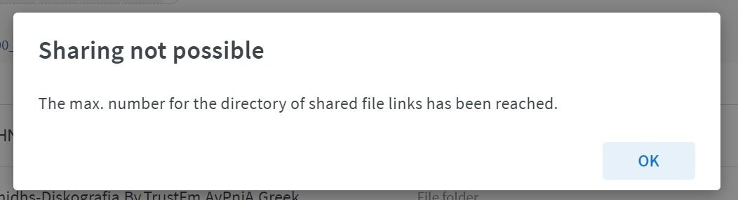

Καλησπέρα, χρόνια πολλά και καλή χρονιά σε όλους. Από εχτες εχω το update 7,50 στο 7590. Το περιεργο βέβαια είναι πως επιλέγοντας να κάνω share αρχεία από το fritnas(μουσικη, ταινιες, κτλ), δεν μπορεί πλέον να στείλει πολλαπλά αρχεία παρά μονάχα ένα ( οχι φακέλους) και βγάζει το παρακάτω μήνυμα. Εαν σας εχει συμβεί ή γνωρίζεται τι συμβαίνει ας το μοιραστούμε εδω

Η λύση στο πρόβλημα από την AVM
Επί της ουσίας πηγαίνεις και διαγράφεις το ιστορικό κοινοποιήσεων οταν περάσει τις 20-30 φορές.
Dear Kimmi
Thank you very much for your enquiry and a happy New Year to you, too.
You are reporting that you are having trouble sharing multiple files on FRITZ!NAS and you receive the message "The max. number for the directory of shared file links has been reached" after installing the latest FRITZ!OS 7.50.
According to the message, I assume that the limit of configurable FRITZ!NAS sharing links has been reached. I think, currently 20 or 30 links are possible. So please delete all links you no longer need, as described below:
  1. In FRITZ!NAS, click on "All Files" on the top left corner:
  2. Then select "Permit Access" and click the bin icon for all links that are no longer needed, as shown below:?name=grafik.png
