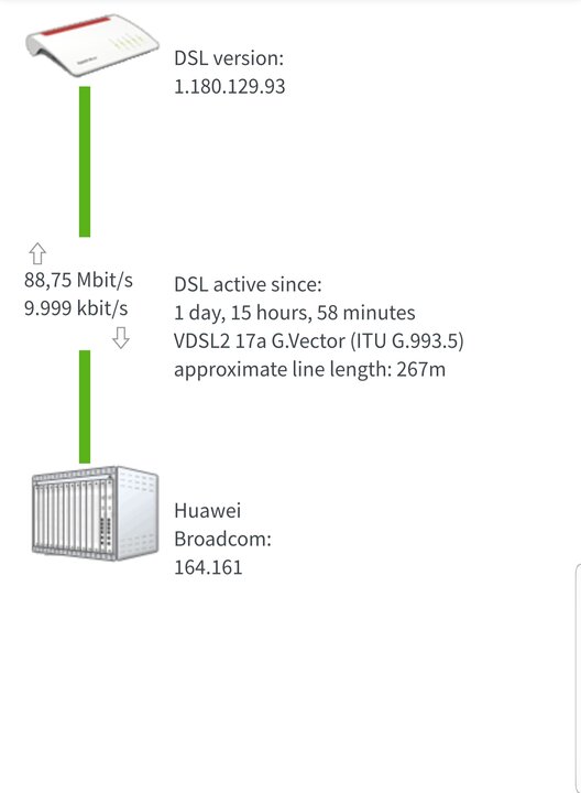

  Στις 24/1/2020 στις 5:14 ΜΜ, kinitos είπε
το εβαλα σημερα και απο 99999 επεσα σε 83700 ελπιζω να μην ειναι ετσι συνεχεια (απο το speedport 2 plus)
Δυστυχώς το 7590 δεν είναι για μακρινές γραμμές. Το πιο πολυ που έχω δει είναι 77mbps ενώ με το Plus σταθερά 88mbps (έχω πιάσει και 92mpbs με SRA on) και είμαι σχεδόν 500μέτρα (17attenuation) από το KV. Το Plus έχει γίνει πολύ καλό μετά το τελευταίο update.
Ένα μειονέκτημα στο 7590 για μένα είναι που δεν έχει ρυθμίσεις για SRA - G.INP - Bitswap On-Off
