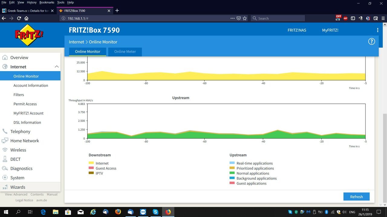

εγω θελω να ρωτησω κατι για το qos που εχει.γιατι απο τη στιγμη που εχω ρυθμισει στο prioritization list εχω βαλει σαν background application τα torrents.εχω ρυθμισει σωστα τις πορτες και το pc που θα κανει χρηση.στην χρηση δικτυου ομως δεν φαινεται να ειναι στα background αλλα στις normal οπως φαινεται και στη φωτο που παραθετω.

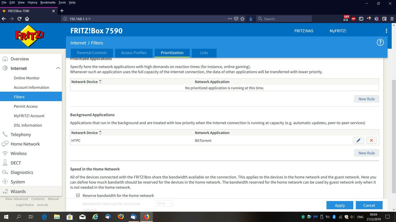

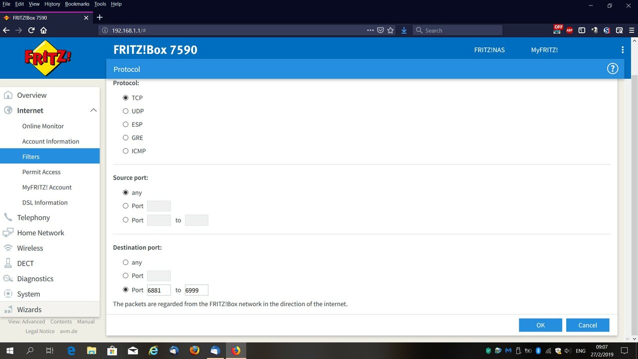

18 ώρες πριν, timos71 είπε
Αν και δεν εχω fritz δειξε μας και τις υπολοιπες ρυθμισεις μηπως βγαλουμε ακρη.
δεν ειναι κατι το ιδιαιτερο οπως φαινεται και στις φωτος.να επισημανω οτι η πορτα του torrent client ειναι μεσα στο range που επισημαινεται.
Δοκίμασε να βάλεις τις πόρτες και στο source port (αν και λογικά δεν χρειάζεται). Επίσης έλεγξε τις ρυθμίσεις στον BitTorrent client μήπως χρησιμοποιεί κάποια άλλη πόρτα από αυτές που δηλώνεις στο qos.
τυπικα θα τις ανοιγα και σε Udp και επισης θα εβαζα τα source ports παρα να τα εχω any.
και επισης δεν ξεχναμε Firmware updates γιατι to fritz!os 7 ειναι νεο οποτε θα βγουν αρκετα fixes σιγουρα.
