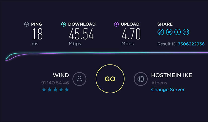

Giannis Vasi Δημοσ. 13 Μαΐου 2018 Δημοσ. 13 Μαΐου 2018 Λοιπόν παιδιά, 20 μέρες μετά, επιτέλους έχω internet. Πέρασα 20 μέρες δύσκολες, διότι οι τεχνική υποστήριξη της wind δεν μου έδιναν το παραμικρό στοιχείο τι συμβαίνει. Επίσης δεν με ειδοποίησαν ότι επιτέλους είμαι έτοιμος, το ανακάλυψα μόνος μου επειδή άνοιγα το router μέρα-παραμέρα. Τα αποτέλεσμα στην ταχύτητα μέχρι στιγμής είναι καλά. Θέλω να δω το πόσο σταθερό θα είναι τις επόμενες ημέρες. Επειδή δεν ξέρω πως βρίσκω τα στατιστικά από το ρούτερ, σας παραθέτω ένα screenshot από speedtest. 1
poulinos Δημοσ. 18 Μαΐου 2018 Δημοσ. 18 Μαΐου 2018 On 13/5/2018 at 19:40, Giannis Vasi said: Λοιπόν παιδιά, 20 μέρες μετά, επιτέλους έχω internet. Πέρασα 20 μέρες δύσκολες, διότι οι τεχνική υποστήριξη της wind δεν μου έδιναν το παραμικρό στοιχείο τι συμβαίνει. Επίσης δεν με ειδοποίησαν ότι επιτέλους είμαι έτοιμος, το ανακάλυψα μόνος μου επειδή άνοιγα το router μέρα-παραμέρα. Τα αποτέλεσμα στην ταχύτητα μέχρι στιγμής είναι καλά. Θέλω να δω το πόσο σταθερό θα είναι τις επόμενες ημέρες. Επειδή δεν ξέρω πως βρίσκω τα στατιστικά από το ρούτερ, σας παραθέτω ένα screenshot από speedtest. λογικα εχεις wind και το technicolor 788v3?αν ναι τοτε πρεπει να ακουει στην σελιδα 192.168.1.1 .εκει θα πρεπει να βλεπεις τον συγχρονισμο. δες εδω https://www.insomnia.gr/forums/topic/675224-tp-linκ-9980-kai-wind-optic-fiber/?do=findComment&comment=56475601 και δες και στην σελιδα 2 λιγο πιο κατω απο την μεση που δειχνει το συγχρονισμο στον φιλο μας.και στο δικο μου Post σου γραφω πως βλεπεις και το attainable.(πρεπει να κανεις sing in)εκει επισης θα δεις και τα Margin/attenuation.εφοσον βγαζεις 45.54 και 4.70 αυτο σημαινει οτι συγχρονιζεις 50/5 οπως και εισαι fast/interleave με βαση το 18ms ping. αν θες να παρεις τα μεγιστα τοτε https://www.cyta.com.cy/mp/informational/support/files/wiring-guide-for-broadband_GR.pdf
