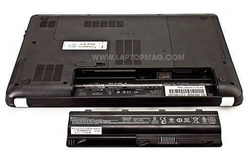

ss13 Δημοσ. 22 Απριλίου 2018 Δημοσ. 22 Απριλίου 2018 Δώσε το ακριβές μοντέλο ( είναι στη βάση του ή στη θήκη της μπαταρίας του )

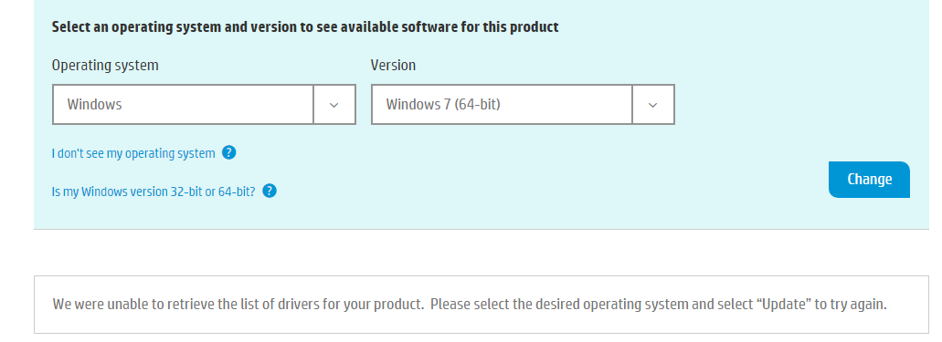

kormos Δημοσ. 24 Απριλίου 2018 Δημοσ. 24 Απριλίου 2018 Στις 4/22/2018 στις 8:52 ΜΜ, kostask91 είπε Καλησπέρα, Έκανα format σε ένα laptop hp presario cq57. Από windows 10 του έβαλα 7αρια. Έγινε μια χαρά η εγκατάσταση, μετά όμως όταν πήγα να περάσω τα drivers, δεν τα κάνει εγκατάσταση και μου βγάζει μήνυμα ότι το πρόγραμμα δεν εγκαταστάθηκε σωστά. Δοκίμασα να βάλω και καλώδιο ethernet για να μπει στο internet, και επίσης δεν μπαίνει. Τι μπορώ να δοκιμάσω; Τι μπορεί να φταίει; Ευχαριστώ εν των προτέρων. Βάλε το μοντέλο σου στην παρακάτω σελίδα και κατέβασε τους drivers. (απο 2ο υπολογιστή) https://support.hp.com/us-en/drivers . Ο κανόνας λέει πως πρώτα κοιτάμε να βρούμε drivers και μετά ξεκινάμε τη διαδικασία για επανεγκατάσταση OS

BlueBlood7 Δημοσ. 26 Απριλίου 2018 Δημοσ. 26 Απριλίου 2018 Drivers από εδώ https://support.hp.com/us-en/drivers/selfservice/compaq-presario-cq57-400-notebook-pc-series/5186820/model/5233479 Γράψε όμως ποια επεξεργαστή και μνήμη έχει το λάπτοπ. Πάρε τώρα κιόλας backup τα αρχεία σου από τον δίσκο.
