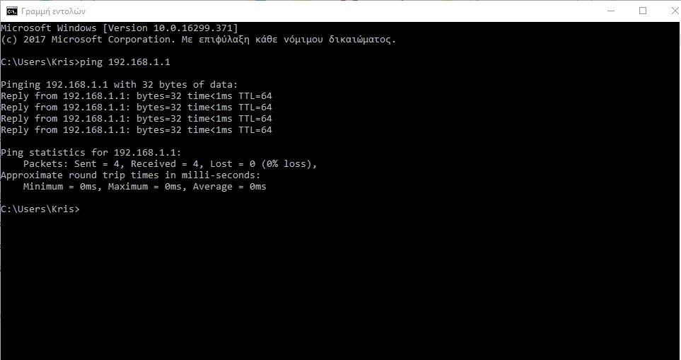

nikon55 Δημοσ. 22 Απριλίου 2018 Δημοσ. 22 Απριλίου 2018 (επεξεργασμένο) Καλό απόγευμα Πέρασα χθες σε ένα TP-LINK ARCHER c7 1750 v4 το OpenWrt firmware και δεν ανοίγει το interface με 192.168.1.1 , ενώ στο ping ανταποκρίνεται κανονικά. Καμιά ιδέα τι μπορεί να συμβαίνει και αν μπορώ να το επαναφέρω? Το πέρασμα του firmware έγινε κανονικά μέχρι το τέλος και πάντα έχω σε όλες μου τις συσκευές UPS , γιατί παλαιότερα είχα χαλάσει ένα ρουτερ από διακοπή ρεύματος. Επεξ/σία 22 Απριλίου 2018 από nikon55
jkoukos Δημοσ. 22 Απριλίου 2018 Δημοσ. 22 Απριλίου 2018 Λογικά χρησιμοποίησες κάποιο snapshot image, οπότε πρέπει να εγκαταστήσεις χειροκίνητα το LuCI. 1
nikon55 Δημοσ. 22 Απριλίου 2018 Μέλος Δημοσ. 22 Απριλίου 2018 2 ώρες πριν, jkoukos είπε Λογικά χρησιμοποίησες κάποιο snapshot image, οπότε πρέπει να εγκαταστήσεις χειροκίνητα το LuCI. Σε ευχαριστώ πολύ όλα οκ , το έκανε ένα φιλαράκι που τα καταφέρνει καλύτερα από μένα
