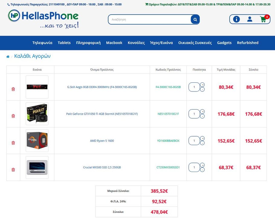

Επισκέπτης Δημοσ. 22 Απριλίου 2018 Δημοσ. 22 Απριλίου 2018 (επεξεργασμένο) all around με αναβαθμισιμότητα που θα υπερκαλύψει τις ανάγκες σου απο δύο καταστήματα. http://www.visionstudio.gr/prodinfo.asp?id=55125&cat=1 http://www.visionstudio.gr/prodinfo.asp?id=57878&cat=17 http://www.visionstudio.gr/prodinfo.asp?id=59282&cat=3 688€ βγαίνει +μεταφορικά του hellasphone Επεξ/σία 22 Απριλίου 2018 από Επισκέπτης

Επισκέπτης Δημοσ. 22 Απριλίου 2018 Δημοσ. 22 Απριλίου 2018 1. Το aero 800 ειναι καλο κουτι απλα παλιοτερο γιαυτο εχει και περισσοτερες αξιολογησεις. Το sharkoon αν ρωτας τη γνωμη μου ειναι καλυτερο και ναι παιρνει dvd. 2. Κατι καλυτερο απο το focus δυσκολα. Τα 550 ειναι αρκετα ακομα και 1080 να βαλεις. Τωρα θα θες σκεψου 300w max που δεν θα τα πιασει ποτε. 3-4. Ο 8400 ειναι μια χαρα επεξεργαστης αλλα intel και αναβαθμισιμοτητα μαζι δεν πανε. Κατι πιο vfm-futureproof απο τον 1600 σημερα δεν παιζει. Ο 2600 οταν κοστιζει ενα πενηνταρικο πανω οχι δεν συμφερει και τον τετραπυρηνο 2400 απο τη στιγμη που θα μπει εξωτερικη καρτα γραφικων τον βγαζεις απο την εξισωση. 5. Φυσικα και μπαινει b350 αλλα στα 80 οταν εχεις επιλογη για x370 γιατι να μην την προτιμησεις; Δεν υπαρχουν χαζες ερωτησεις οταν δινεις χρηματα καλα κανεις και ρωτας.

Επισκέπτης Δημοσ. 22 Απριλίου 2018 Δημοσ. 22 Απριλίου 2018 Η ιδια που σου εβαλα κανει και για τον 2400g. Ξαναλεω απο τη στιγμη που βαζεις εξωτερικη καρτα γραφικων την 1050ti δλδ βαζεις τον καλυτερο 1600. Αν δεν βαλεις την 1050ti τοτε ναι ο 2400g με ενσωνατωμενα γραφικα ειναι ιδανικη επιλογη. Εφοσον ομως χωραει στο budget σου η καρτα γραφικων, πας στην συνθεση που σου εβαλα.

Επισκέπτης Δημοσ. 22 Απριλίου 2018 Δημοσ. 22 Απριλίου 2018 (επεξεργασμένο) Σε intel κρατας την ιδια συνθεση και αλλαζεις μονο επεξεργαστη μητρικη. https://www.skroutz.gr/s/14546939/Gigabyte-B360M-D3H-rev-1-0.html https://www.skroutz.gr/s/12979210/Intel-Core-i5-8400-Box.html Αλλα οπως σου ξαναειπα μηδενικη αναβαθμισιμοτητα παραδοσιακα! Οι gigabyte τρια χρονια εγγυηση εχουν. Επισης θα εβαζα μια αεροψυκτρα http://www.visionstudio.gr/prodinfo.asp?id=56227&cat=7 Επεξ/σία 22 Απριλίου 2018 από Επισκέπτης
