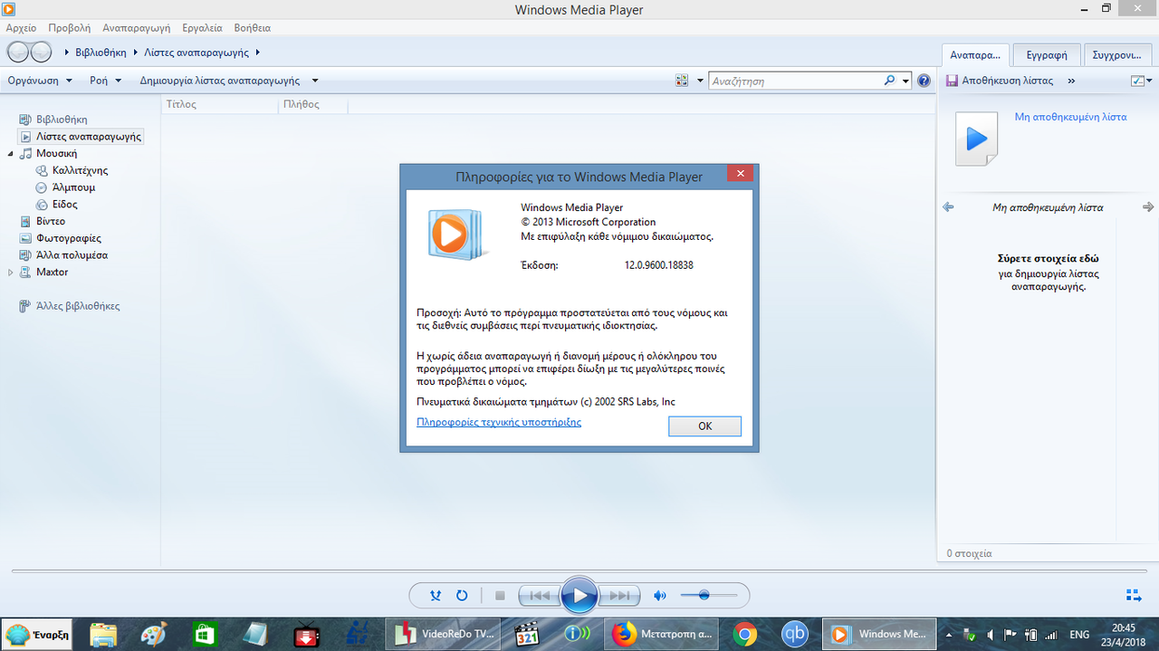

6 ώρες πριν, Vasilis T 92 είπε
το βιντεο δεν παιζει στο Windows Media Player
Ποια windows και ποιον wmp έχεις; Μη δίνεις όμως βαρύτητα στην συμβατότητα του wmp γιατί δεν είναι και ο ποιο ευέλικτος Player ενώ το mpc και το vlc είναι τζιμάνια. Αν δεν έχεις την 11 έκδοση του wmp δεν πρόκειται να σου παίξει τίποτα πέρα από mpg, wmv και avi (όχι όμως divx avi, μόνο microsoft avi). Οι περισσότεροι τον έχουν καταργήσει τελείως και χρησιμοποιούμε mpc-hc, vlc ή επίσης τον πολύ καλό pot player.

Και αυτο αλλα δεν μου παζει καθολου ηχο

Αλλα αυτο δεν μου το παιζει καθολου η τηλεοραση

Εχω τα microsoft windows 8.1 pro  Και αυτον των wmp
Αυτά που παίζουν είναι κλασικά mp4 σε avc/h264 codec.
