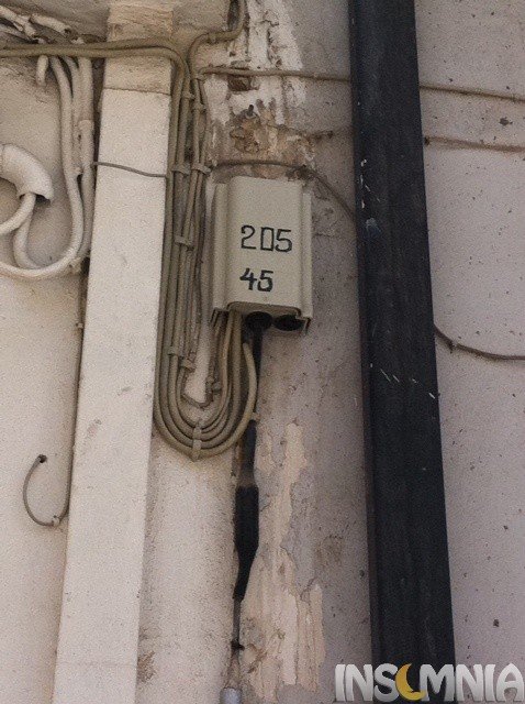

bill2015 Δημοσ. 22 Απριλίου 2018 Δημοσ. 22 Απριλίου 2018 στο καταναμητη σου λέεο τον αριθμό του καφαου και το οριο σου π.χ 200-34 συμφωνα μςε το 3ψηφίο που θα λέει σε εσένα θα βρείς το καφαο σου
Mikelpcpro_GR Δημοσ. 22 Απριλίου 2018 Μέλος Δημοσ. 22 Απριλίου 2018 42 λεπτά πριν, bill2015 είπε στο καταναμητη σου λέεο τον αριθμό του καφαου και το οριο σου π.χ 200-34 συμφωνα μςε το 3ψηφίο που θα λέει σε εσένα θα βρείς το καφαο σου Ο κατανεμητης δεν είναι ένα κουτί του ΟΤΕ λίγο μεγάλο?
bill2015 Δημοσ. 22 Απριλίου 2018 Δημοσ. 22 Απριλίου 2018 Ο κατανεμητής είναι κάτω στην οικοδομήση το μεγάλο το κουτί στο δρόμο είναι καφαο

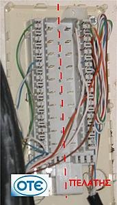

Mikelpcpro_GR Δημοσ. 22 Απριλίου 2018 Μέλος Δημοσ. 22 Απριλίου 2018 2 ώρες πριν, bill2015 είπε Ο κατανεμητής είναι κάτω στην οικοδομήση το μεγάλο το κουτί στο δρόμο είναι καφαο Αυτός εδώ δεν είναι ο κατανεμητης? Οπότε θυμάμαι τα 3 πρώτα νούμερα και αρχίζω και ψάχνωγια αυτό και μετά για καφαω?
bill2015 Δημοσ. 22 Απριλίου 2018 Δημοσ. 22 Απριλίου 2018 Ναι αν συνδλεεται εκει μέσα η γραμμή σου το 205 ειναι το καφαο που συνδέεσαι
