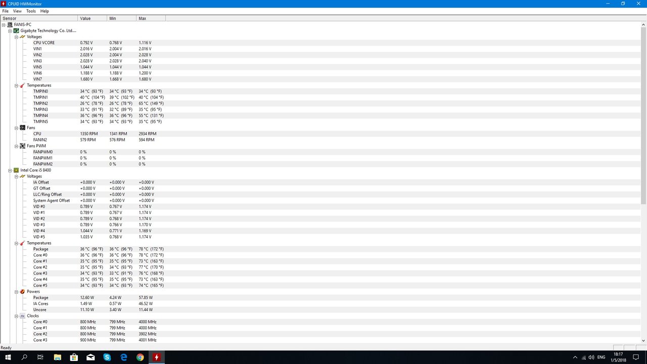

_Theo_ Δημοσ. 1 Μαΐου 2018 Δημοσ. 1 Μαΐου 2018 Μιας και μιλάτε για Corona, επειδή δεν έχω τι να κάνω το έτρεξα. Ιδού τα αποτελέσματα και οι θερμοκρασίες. Καλά είναι;; 1
