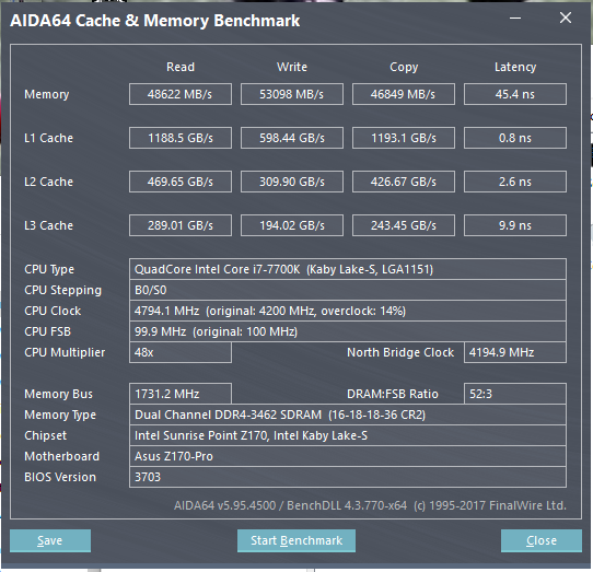

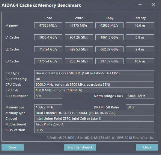

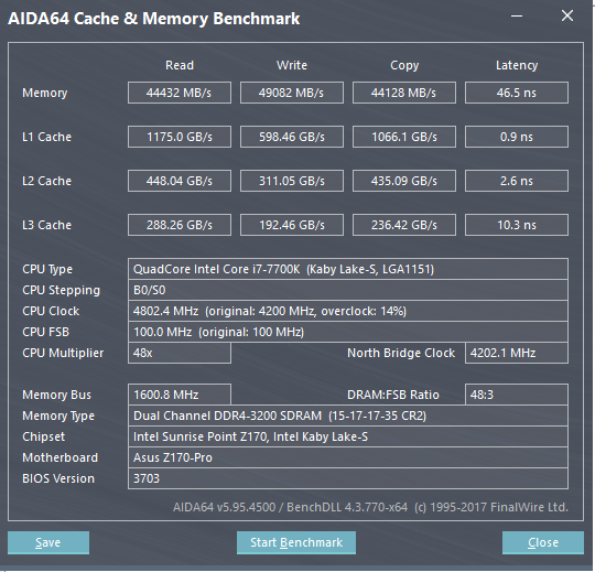

Heybro Δημοσ. 22 Απριλίου 2018 Δημοσ. 22 Απριλίου 2018 Λοιπον τσιμπηστε και ενα benchmark far cry 5 ολα ultra 720p 1scaling και τερμα το fov 1 λεπτό πριν, mcrae13 είπε Αφήνω δυο screenshots χώρίς λόγια. Δεν ειναι μικρες οι διαφορες.3200cl15 και τις πηγες 3466 με cl16 και λιγο μεγαλυτερα subtimings και ανεβηκε αρκετα στο benchmark. Σε real life gaming ομως ποση ειναι η πραγματικη διαφορα? 1

mcrae13 Δημοσ. 22 Απριλίου 2018 Δημοσ. 22 Απριλίου 2018 4 λεπτά πριν, Heybro είπε Δεν ειναι μικρες οι διαφορες.3200cl15 και τις πηγες 3466 με cl16 και λιγο μεγαλυτερα subtimings και ανεβηκε αρκετα στο benchmark. Σε real life gaming ομως ποση ειναι η πραγματικη διαφορα? Αυτό που έχω δει να συμβαίνει είναι όταν έχεις ψηλή συχνότητα στην ram,εκεί που είσαι cpu bound σε παιχνίδια,θα κερδίσεις min fps που είναι και το σημαντικό.Τα σφιχτά timings βοηθάνε και την gpu με αποτέλεσμα να έχεις μεγαλύτερα maximum fps.Αυτό το έχω δει και παλιότερα σε ddr3. 1

Heybro Δημοσ. 22 Απριλίου 2018 Δημοσ. 22 Απριλίου 2018 (επεξεργασμένο) 14 λεπτά πριν, mcrae13 είπε Αυτό που έχω δει να συμβαίνει είναι όταν έχεις ψηλή συχνότητα στην ram,εκεί που είσαι cpu bound σε παιχνίδια,θα κερδίσεις min fps που είναι και το σημαντικό.Τα σφιχτά timings βοηθάνε και την gpu με αποτέλεσμα να έχεις μεγαλύτερα maximum fps.Αυτό το έχω δει και παλιότερα σε ddr3. Πολυ ενδιαφερον αυτο που εγραψες. Αρα υψηλη συχνοτητα=cpu bound και χαμηλα timings=gpu help. Αν μπορουσες να δοκιμασεις και με 3000cl14 να δουμε διαφορες θα ειχε πολυ ενδιαφερον. 3000cl14 ειναι παρομοιο με τα 3466cl16 για αυτο το γραφω. 13 λεπτά πριν, strawman είπε Στα 4.8 μετα απο 5 χρονια τον περνεις στα χερια απλα. 4.6-4.7 καπου παιζανε. Ο αλλος παιζει 5 με 5.2 Γιαυτο σου λεω οτι ειναι +500mhz μεσα στο νερο ο fx8350. Δες και στο forum απο οσους ασχολουνταν με oc στη ξεφτυλα ηταν στα 4.7 με τον 8350 Αν ειναι ετσι ενταξει. 4.7 τον εχει ενας ξαδερφος βαραει 90αρια συνεχεια σε βαρια παιχνιδια αλλα εκει σκυλος δεν νιωθει τιποτα. Τον εχει ετσι κανα χρονο. Δυσκολα θα παρεις στα χερια επεξεργαστη πιστευω παντως. Δικα μου νουμερα ειχα περιεργεια. Και ενα απο gpu Επεξ/σία 22 Απριλίου 2018 από Heybro
